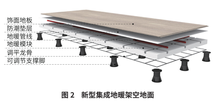

装配式架空集成地暖结构由饰面层、地暖层、支撑件组成。地暖层设于饰面层下方,地暖层上表面设有嵌装地暖管的安装槽。安装槽包括沿保温横向及纵向等间距设置的横向槽和纵向槽,横向槽和纵向槽相互连通形成网格状。支撑件由连接件、支撑顶座和固定底座组成,其连接件的顶端与支撑顶座的底端固定连接,并通过轴向调节结构与固定底座连接。新型集成地暖架空地面如图 2 所示。
3.1.1 支撑件
支撑件是包括了支撑调节和调平 2 种功能的构件。支撑件是由连接件、支撑顶座和固定底座组成的树脂螺栓构件。其中,连接顶座上表面设置有十字形凹槽,连接件为轴向螺纹调节结构,通过旋转螺纹杆可以调节支撑顶座与固定底座之间的距离,实现在装配过程中对地面基层进行快速找平,达到调装饰面层表面平整度的目的。此外,在支撑件上方还设置了格栅框架的调平龙骨,直接卡接于支撑件顶座上的十字形凹槽内,并与支撑件顶座齐平。如此,能够快速地调整各个支撑件的高度,从而保证支撑件整体的平整度,便于后续地暖层的铺设。
3.1.2 地暖层
地暖层包括保温层和铺设于保温板上的反射膜。保温板由硅酸钙板和挤塑板复合而成,其中挤塑板上设有安装槽,槽口呈横纵等间距分布,横向槽和纵向槽互相连通形成网格状。其可内嵌地暖管线,不仅可以节省地面空间,而且还能避免地暖管线受到破坏。此外,挤塑板上表面覆有一层碳晶硅反射膜,可以快速地将热量向上传递。
