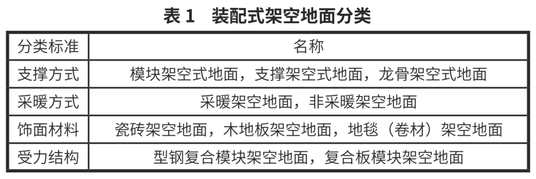

目前市场上常见的架空地面按照支撑方式、采暖方式、饰面材料、受力结构 4 种标准分类,如表 1 所示。
本文将主要从型钢复合模块架空地面和复合板模块架空地面对现有装配式架空地面进行详细分析。

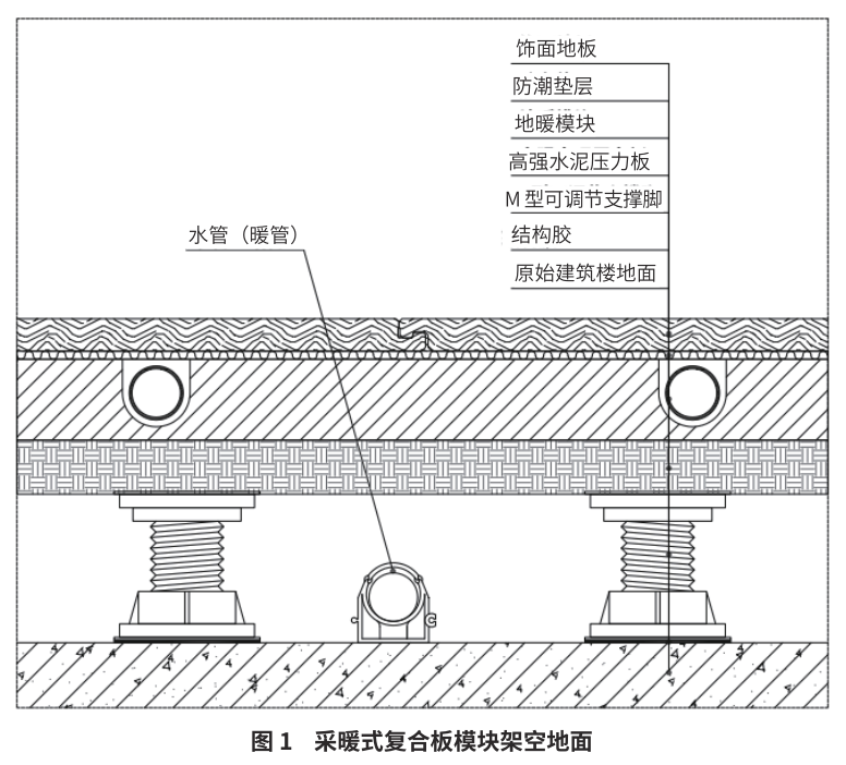

复合板架空模块地面,从采暖方式上可以分为采暖式复合板模块架空地面和非采暖式复合板模块架空地面,主要由支撑及调节层、受力结构层、采暖模块层和饰面层组成。复合板模块中的采暖模块是指由聚苯乙烯一体化而成的干式低温热水采暖系统,其组成是厚度为 30~50 mm 的聚苯乙烯垫板。垫板底部是平整、上部为米字型沟槽的正方形单元体,各单元体之间的沟槽是可以相互连通的。沟槽是供采暖管线铺设所用,垫板顶部铺设有金属板片封闭沟槽,可以更高效地将热量向上传送出去,使散热更为均匀。采暖式复合板模块架空地面如图 1 所示。

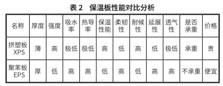

干式采暖模块主要是由保温层和导热层组成。其中,保温层有挤塑板(XPS)和聚苯板(EPS)2 种;导热层指采暖模块中的反射膜,主要有铝箔和碳晶硅。
(1)保温板。保温板的作用是阻止热量向下传递,降低结构层的无效热损耗,从而也要求保温层要具备良好的保温绝热效果,此外,隔热材料还应采用导热系数小、吸水率低、难燃或不燃、具备一定的承载能力的材料。满足上述条件的地暖保温板有挤塑板(XPS)和聚苯板(EPS)两种。保温板性能对比分析如表 2 所示。
