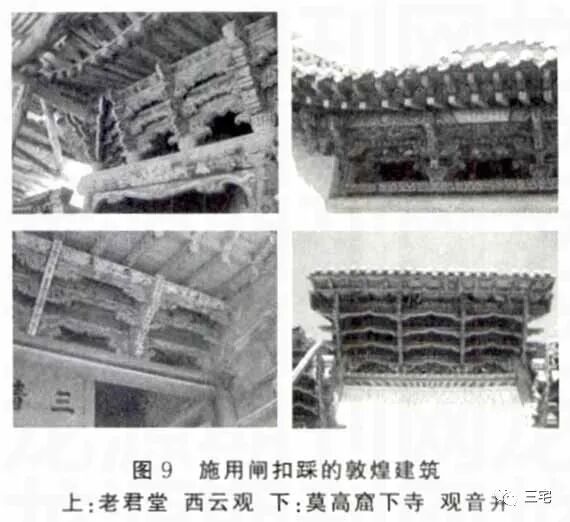

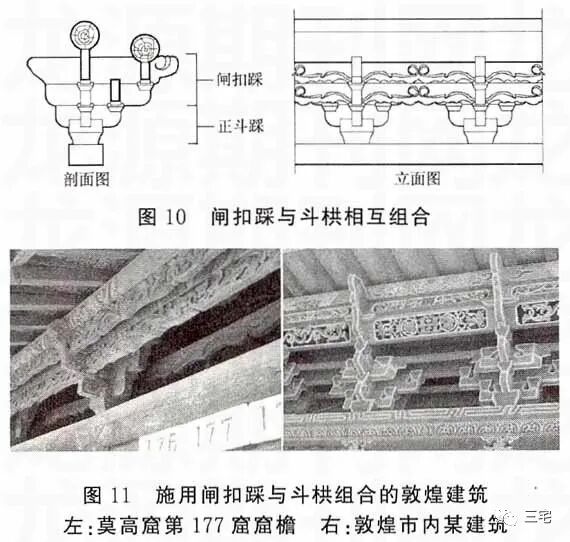

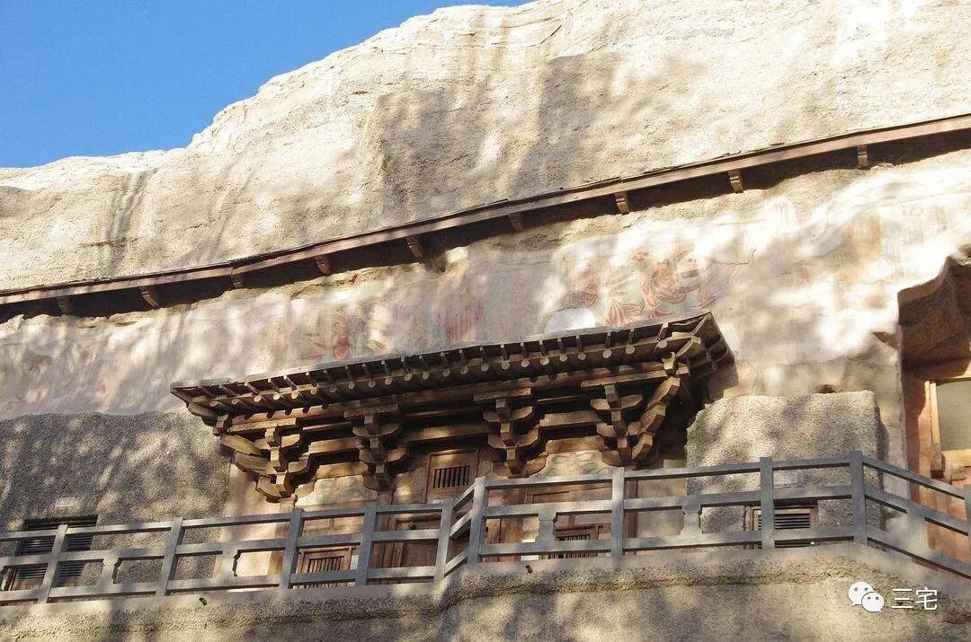

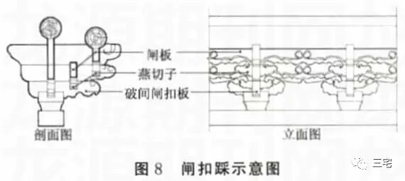

闸扣踩是敦煌莫高窟部分窟檐的檐下做法,突出了建筑的装饰重点,具有地方特色。这种做法是用板材将檐下分隔成若干段,板材形如水闸,主要构件是闸板和破间闸扣板。如此一来,斗拱的位置由实施雕刻的花板所代簪,既丰富了建筑的立面装饰效果,又成为了区别于它种建筑形式的典型特征。
