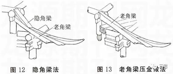

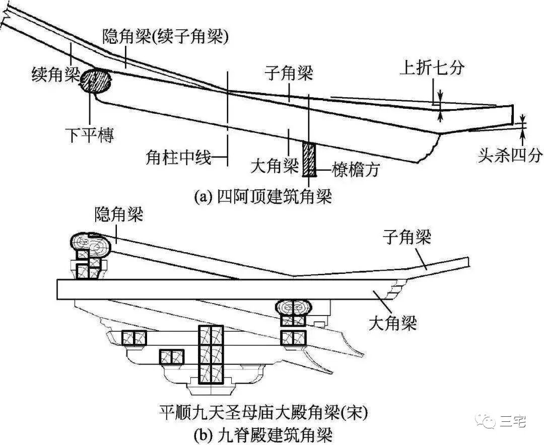

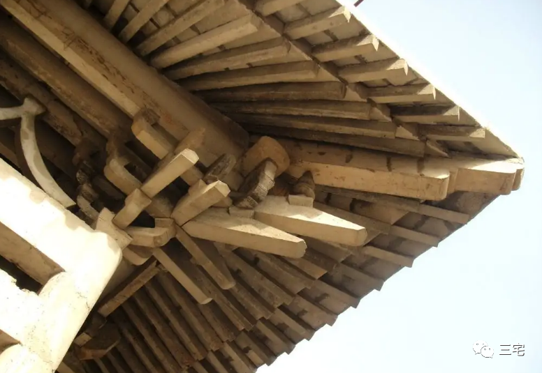

续角梁,宋式建筑大木作梁架构件之一,一般位于隐角梁(相当于清式子角梁的后半段)之后,至脊之上,是庑殿大木中接续于大角梁后尾、自下平撑相交处至正脊一端、随椽架(步架)布置的斜梁,主要为解决角梁长度不足而设置。续角梁并非一根,而是由若干“角梁相续”(宋《营造法式》)构成,是营造庑殿顶垂脊曲线造型的特殊构件,在清式建筑中则称“由戗”。
