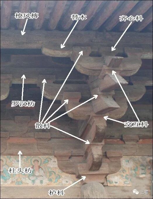

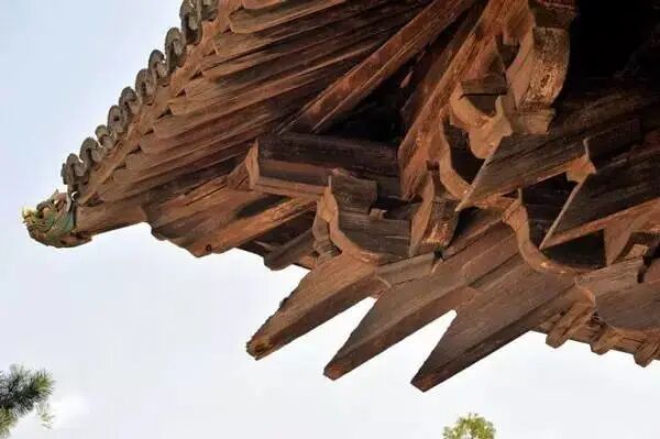

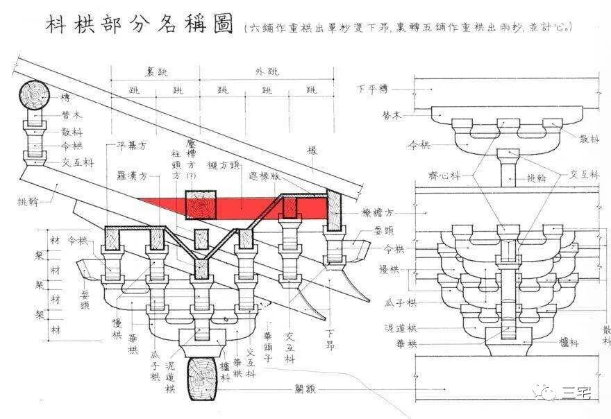

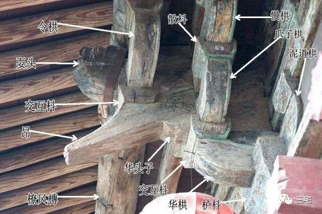

橑檐枋是位于令栱之上、支承橑风槫(挑檐檩)的枋木,一般在宋代木结构建筑的斗栱外端使用以承托屋檐。此枋荷载大,故断面高度为其他枋之1倍,如有圆料,则称撩风槫,其下以小枋料或替木托之,此法多见于北方之唐(山西五台佛光寺大殿)、辽(天津蓟县独乐寺观音阁)建筑。
