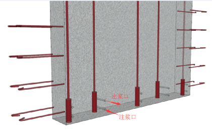

首先先来了解一下 预制墙的构造 。
▲整体构造示意

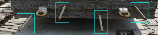

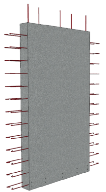

预制墙为钢筋混凝土墙体,上端有钢筋伸出。

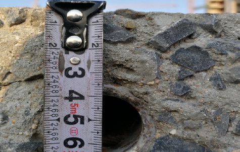

下端有钢筋预留孔(学名钢筋套筒)。
▲预制墙下端

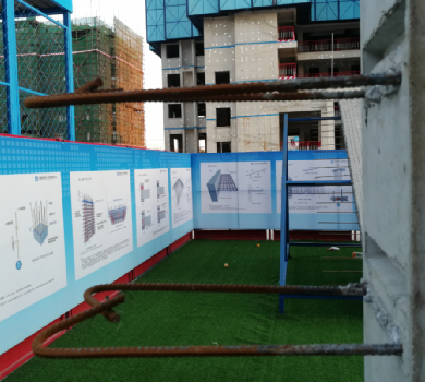

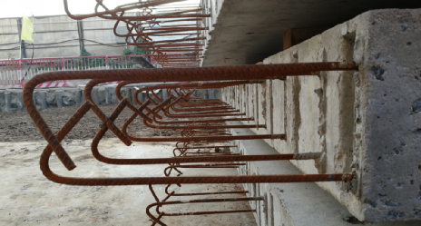

侧面有连接钢筋伸出(学名箍筋有封闭和开放两种)。
▲预制墙侧面

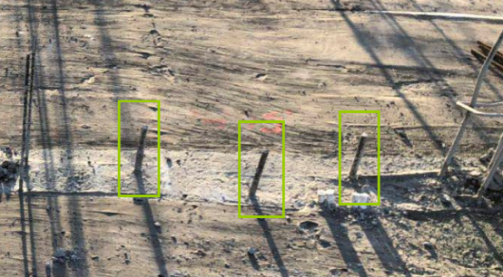

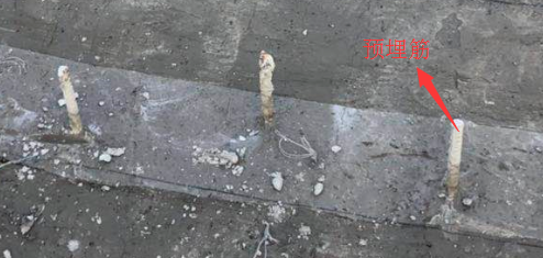

显而易见,首层预制墙就是要安装现浇剪力墙上,问题的核心就是如何让现浇墙的插筋与首层预制墙的钢筋套筒位置“精准一致”,实现预制墙秒装。
▲现浇墙插筋(首层预制墙安装在此处)

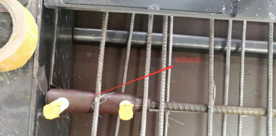

预制墙在未浇筑混凝土前钢筋套筒按图纸固定到墙底钢模板上,套筒位置与图纸规定位置产生施工误差,据厂方数据误差在2~3mm。

1.现浇墙预埋插筋
施工单位依据设计图纸进行钢筋预埋,会产生一定的预埋误差,如果能按生产完毕的预制墙底套筒实际位置进行钢筋预埋将直接消除生产过程的误差。获取预制墙底套筒实际位置需要对套筒进行精确的测量。
此外,当插筋准确位置确定后,在振捣混凝土的过程中插筋的位置经常偏离原位,发生较大偏差,解决的办法是在现浇墙顶增设钢筋定位钢板。

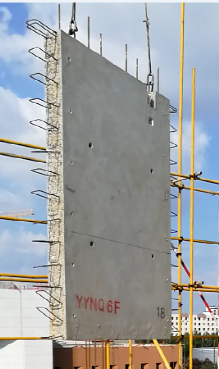

2.起吊
起吊就是将预制墙从地面吊到施工楼层。本过程不会产生误差。
▲起吊预制墙

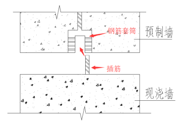

3.“对孔”
所谓“对孔”就是使预制墙下端的套筒孔与现浇墙上端的插筋位置对正;进而将预制墙落在下层现浇剪力墙上。
▲套筒和插筋示意

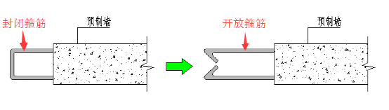

在“对孔”过程中需要移动预制墙体,如果预制墙侧面箍筋采用封闭箍筋,预制墙移动幅度会很小,很难满足“对孔”需要;预制墙侧面封闭箍改为开放箍,预制墙将会灵活移动,极大缩短对孔时间。

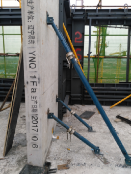

4.支撑
通过固定在楼板上的临时钢支撑使剪力墙保持垂直;此过程不会产生误差对工程进度无影响。
▲支撑完毕

1.设置开放箍
预制墙侧面箍筋设计为开放箍。

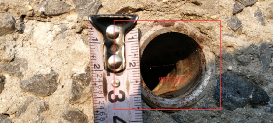

2.测量预制墙套筒实际位置
套筒中心设计位置为距离墙表面55mm,通过实测首层预制墙套筒位置数据发现,套筒中心位置与设计还是存在一定误差的,误差在1mm~5mm之间。

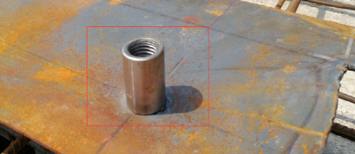

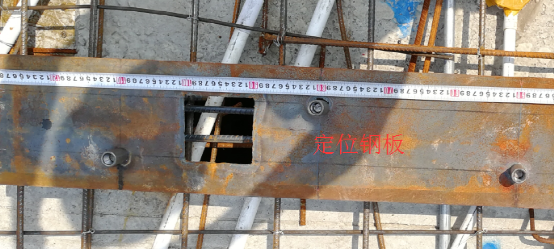

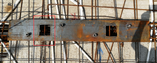

3.安装定位钢板
定位钢板外形尺寸同预制墙,钢板设置两个混凝土浇筑孔,插筋位置按实测预制墙套筒实际位置数据进行放线,插筋通过附加套筒固定在钢板上,钢板通过底部附加钢筋固定于暗柱上。
▲定位钢板俯视图
▲固定预埋筋套筒

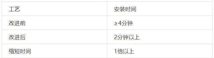

4.安装速度
对44号楼YNQ1d,YNQ2a安装速度进行实测发现,改进安装方法前后时间差异明显。
