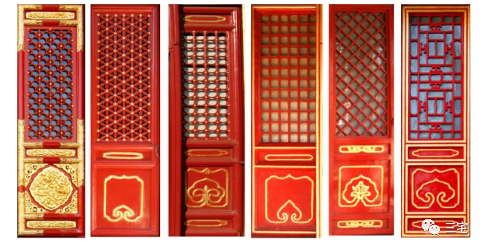

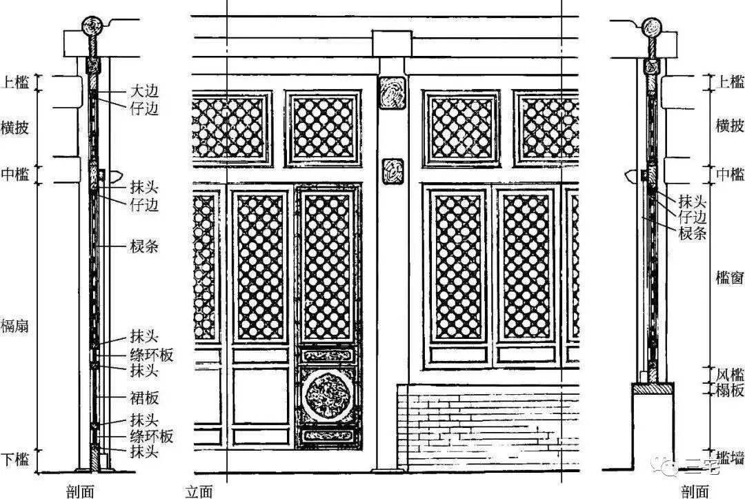

槅扇门,又名隔扇,宋代称格子门,是中国传统建筑中的装饰构件之一,由外框架、槅扇心、裙板及绦环板组成。它的做法是先由边梃,抹头构成边框,然后在边框内分出上下两段,上为槅心下为裙板。其中,槅扇心是安装于外框内部的仔屉,主要用做采光,上面一般糊纸或糊纱。另外,有的槅扇不用裙板而全用格心的,谓之落地明造。
槅扇门
(图片仅供参考)
