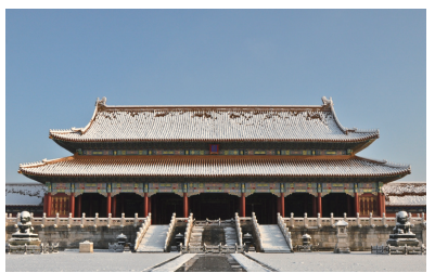

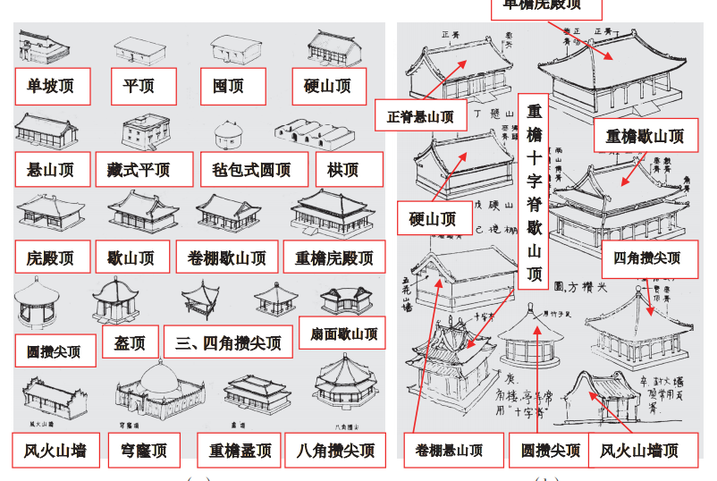

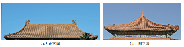

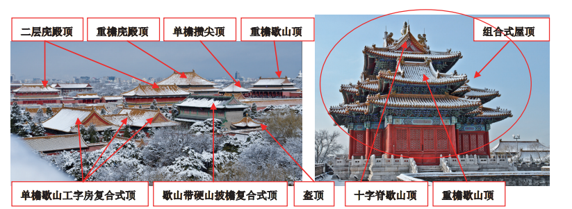

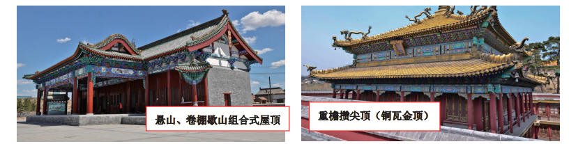

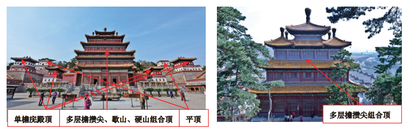

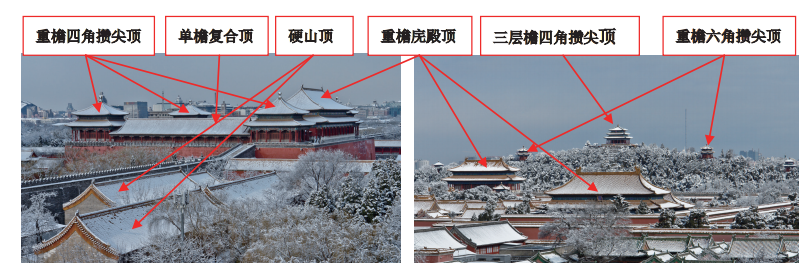

中国传统木构建筑的建筑形式主要是指屋顶部分的造型,细分起来种类很多,主要的是下面所列的前四种,其他的各种造型都是从这四种主要的造型中演化、组合而来的:

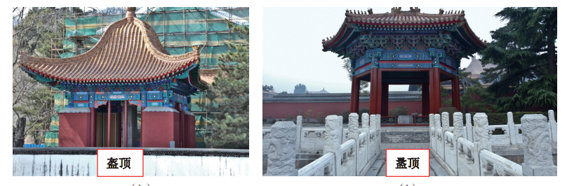

1.庑殿;2.歇山;3.悬山;4.硬山;5. 攒尖;6. 卷棚;7.盝顶;8.盔顶;9.单坡顶;10. 平顶;11. 勾连搭;12、重檐(多重檐);13.复合(组合)型。
各类建筑形式的屋顶造型
中国明、清传统建筑的建筑形式
各类建筑形式的屋顶造型
明清建筑曾有“四大法则”之说,就是指前四种类型的木结构权衡尺度,其等级庑殿为最高,依次歇山、悬山、硬山,硬山为最低。

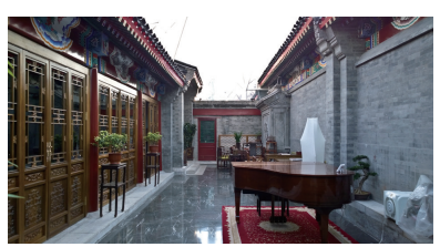

硬山建筑
硬山建筑以小式居多,也有大式。大式硬山建筑中有带斗栱和不带斗栱两种,不带斗栱大式硬山建筑在体量、规模、用材等上明显高于小式建筑(详见下面所讲大小式建筑的区别)。

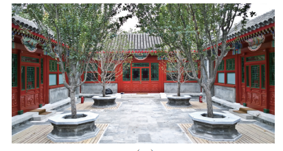

1. 硬山建筑的应用范围
硬山建筑在中国传统木构建筑中是应用最为普遍的建筑形式,在民居、园林、寺庙中大量使用。
2. 硬山建筑的外形特征

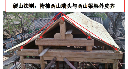

硬山建筑的屋面只有前后两坡,两侧山墙与屋面相交一平,两山桁檩梁架全部封砌在山墙内。

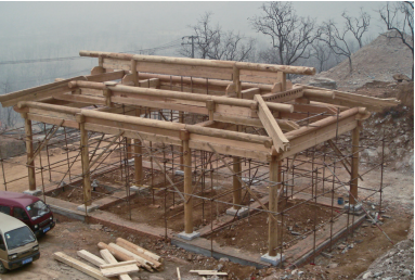

3. 硬山建筑的结构特征

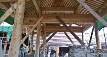

硬山建筑木构架是抬梁式结构中最基本的构造形式,也是其他各类建筑的主体构架。
4. 硬山法则
桁檩两山端头与两山梁架外皮齐。

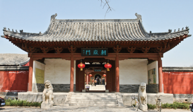

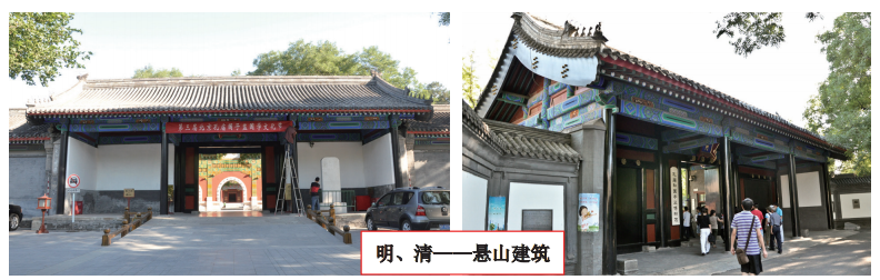

悬山建筑的屋面也只有前后两坡,与硬山不同处在于悬山建筑屋面两端悬出两侧山墙,桁檩梁架外露,象眼柁当封堵象眼板,或山墙随梁架举折砌五花山墙,或墙身封砌到顶,仅露明檩子及燕尾枋。
3. 悬山建筑的结构特征

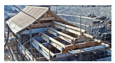

悬山建筑木构架是以硬山木构架为主体,两端梢间的桁檩向外出挑一定尺寸,屋面悬探于两山墙外,桁檩端头封木博缝板。这种作法最为可取的地方是既让木构件暴露在外,有利于木构件的通风防腐又改变了山墙单调死板的外形,丰富了山墙的立面效果。在悬山作法中,一种是墙身封砌到顶,仅露明檩子及燕尾枋;再一种是山墙只砌到大柁下,所有大柁以上的木构件全部外露,梁架的象眼柁当封堵象眼板。这两种作法各有各的优缺点。
4. 悬山法则
两山博缝板板中自两山檐柱柱中向外悬挑四椽四当尺寸(或与建筑物上出尺寸同)。

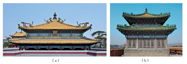

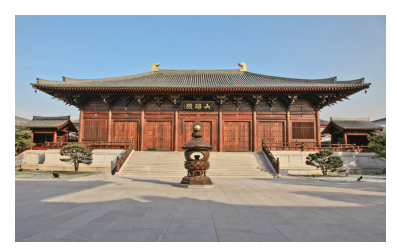

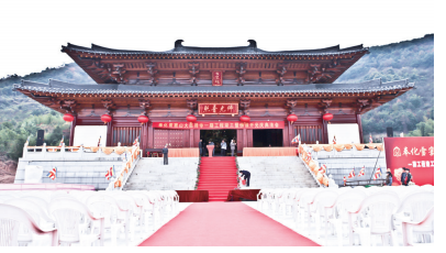

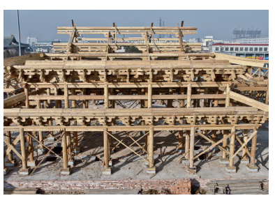

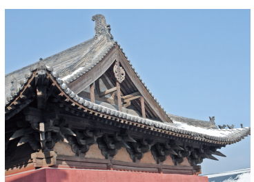

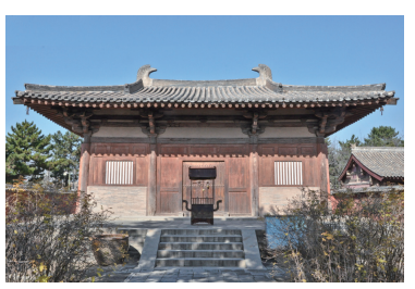

歇山建筑
歇山建筑大式及杂式作法都有,大式歇山建筑中有带斗栱和不带斗栱两种,不带斗栱大式歇山建筑在体量、规模、用材等上明显高于小式建筑(详见下面所讲大小式、杂式建筑的区别)。
歇山建筑详见下图
1. 歇山建筑的应用范围

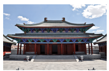

歇山建筑在中国传统木构大式建筑中是最基本最常见的一种建筑形式,在宫殿、庙宇、府邸、衙署、皇家园林中都得到大量的使用。
2. 歇山建筑的外形特征

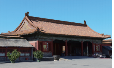

歇山建筑的屋面形式有四坡,前后两坡屋面一坡到顶,两山屋面分为两段,下半段檐头屋面与前后坡檐头屋面四面相交,呈庑殿形式;上半段直上直下,呈悬山形式。歇山建筑是在悬山建筑和庑殿建筑木构架中发展进化出来的一种构造形式,是悬山屋面与庑殿屋面的有机结合——上半段是悬山前后两坡屋面,下半段是庑殿四角翘起的四坡相交屋面。
3. 歇山建筑的结构特征
歇山建筑木构架也是以硬山木构架为主体,两端梢间的梁架按建筑造型要求作出构件的增减变化,具体说是在建筑物梢间按一定的尺寸安装长趴梁、顺趴梁或抹角梁,用以承接歇山建筑特有的构件——踩步金、草架柱、山花板、博缝板等。同时,整体梁架以下金檩为界,将屋顶部分的构架为上下两段,其上段按悬山作法“梢间金檩向山面外挑,檩木外端安装山花板、博缝板”,下段按庑殿作法“四角角梁翘起,屋面四坡相交”,可以说歇山建筑的结构是在悬山和庑殿建筑木构架中进化出来的一种非常实用又美观的构造形式。

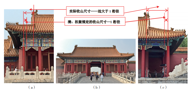

4. 收山(歇山)法则
由山面檐檩(桁)向内返一檩 ( 桁 ) 径为山花板外皮,即博缝板里皮。

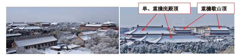

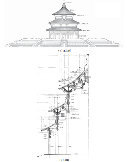

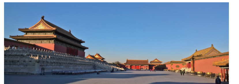

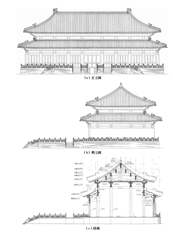

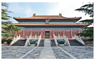

庑殿建筑
庑殿建筑大式及杂式作法都有,大式庑殿建筑中通常都带有斗栱;在杂式建筑中,通常都以攒尖(由庑殿建筑演化而来)形式出现,如四、六、八方亭等。详见下面所讲大小式、杂式建筑的区别。
1. 庑殿建筑的应用范围
庑殿建筑在中国传统木结构大式建筑中型制是最高的,通常在宫殿、坛庙中轴线上的主要建筑物才允许使用。
2. 庑殿建筑的外形特征
庑殿建筑的屋面形式有四坡,前后两坡屋面相交,形成一条正脊,两山的坡屋面与这条脊和前后两坡屋面四坡相交形成五条脊,所以,庑殿建筑也叫四大坡、四阿殿或五脊殿。
3. 庑殿建筑的结构特征

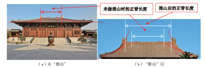

庑殿建筑主体(正身)部分构架与硬山、悬山建筑的主体构架基本相同;两端梢间的梁架也是按建筑造型要求做出构件的增减变化,具体说是在建筑物梢间按一定的尺寸安装一道长趴梁或两道顺趴梁,用以承接按推山法则尺寸向山面挑出的下金檩、短趴梁、上金檩、太平梁、雷公柱等构件。通过上述构件按推山法则规定的尺寸组合后,形成正脊加长,四条垂脊由直线变为和缓的曲线,使庑殿建筑的两山屋面形成陡峻雄奇的屋面曲线。

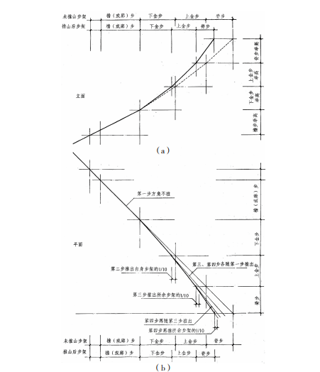

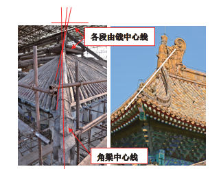

4. 推山法则
当每山步架相同时,第一步(檐步)方角不动,从(下)金步起至脊步每步递减上一步架尺寸的一成(1/10)。当每山步架不相同时,第一步(檐步)方角不动,由(下)金步开始,递减自身步架尺寸
的一成(1/10);再依(下)金步推山后的中向上按(中或上)金步自身步架尺寸递减一成(1/10);依此类推,直至脊步。
庑殿建筑详见下图。

庑殿两山木构架步架相同时的推山方法
庑殿两山木构架步架不相同时的推山方法
