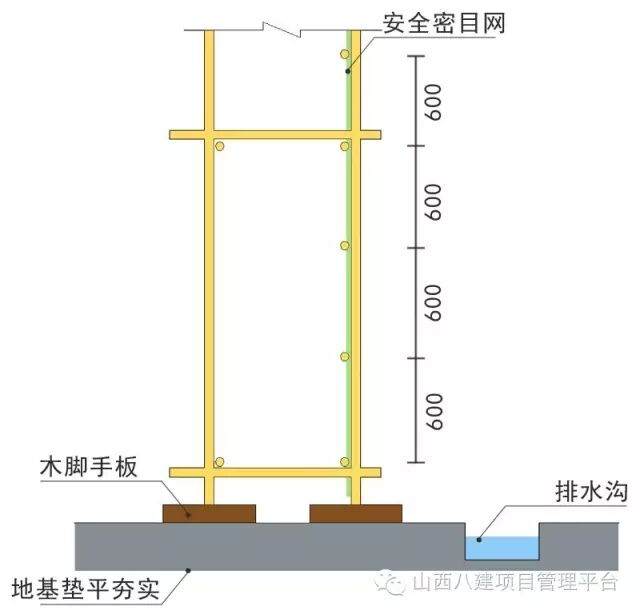

一、落地式外脚手架
       1、落地式外脚手架基础应垫平夯实,在基础上沿外脚手架长度方向设置垫板,垫板材质可采用木脚手板或槽钢等;
       2、在立杆下部150mm处设置纵横向扫地杆,纵向扫地杆在地上,横向扫地杆在下,均与立杆相连;
       3、脚手架四周设置排水沟,采用有组织排水;
       4、脚手架立杆基础不在同一高度时,必须将高处的纵向扫地杆向低处延长两跨与立杆固定,高低差不大于1m,靠边坡上方的立杆轴线到边坡的距离不应小于500mm。

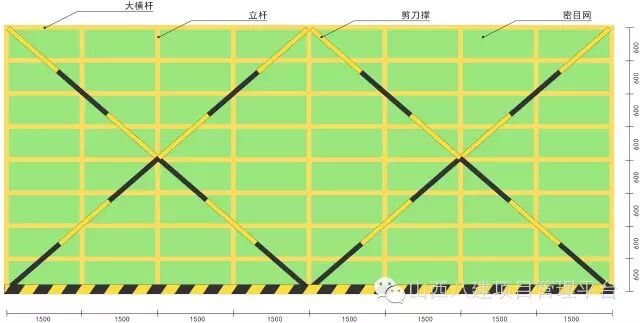

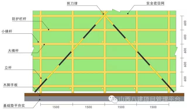

二、外脚手架里面防护
       1、应编制专项施工方案,并进行审批,钢管、扣件等进场时对其合格证进行检查,并抽样复检;
       2、脚手架的钢管应横平竖直,转交位置的大横杆不能超过转角200mm,小横杆外露部分应长短均匀;
       3、脚手架立杆应分布均匀,一般为1500mm,大横杆应保持水平,一般为1800mm,每步脚手架应设置栏腰杆,一般为600mm和1200mm高;

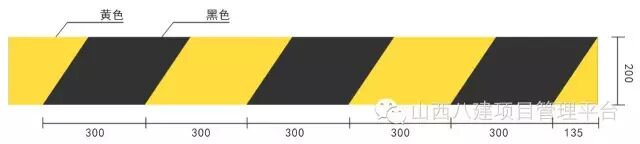

       4、脚手架外侧满挂密目安全网,脚手架外挂立杆表面刷黄色油漆,每隔一组或两组剪刀撑设置一道200mm踢脚板,固定在立杆外侧,踢脚板表面刷黄黑警示色油漆;
       5、主节点必须设置一道横向水平杆,用直角扣件扣接且严禁拆除;
       6、使用前进行验收,悬挂验收合格图牌。

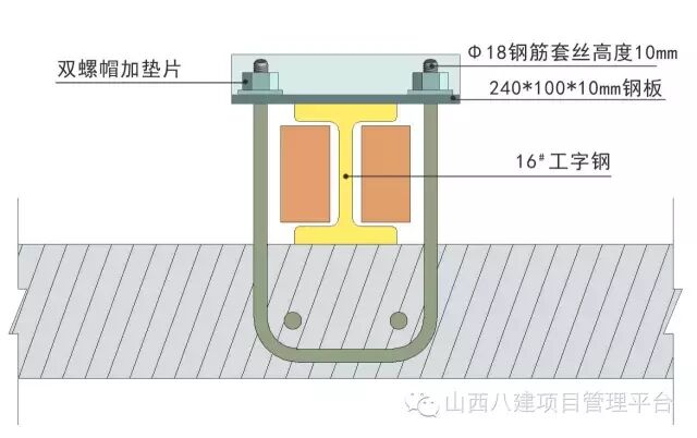

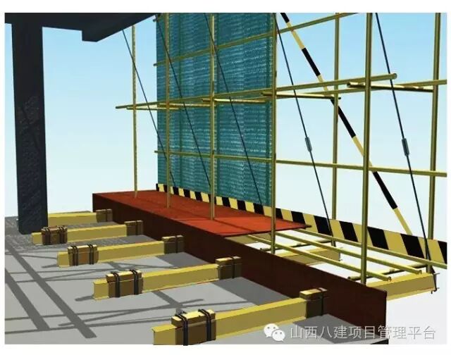

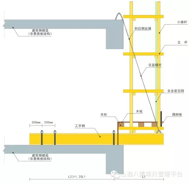

三、悬挑式脚手架
       1、应编制专项施工方案,并审批,分段搭设超过20m组织专家进行方案论证;
       2、悬挑脚手架的悬挑梁必须选用16#以上的工字钢,悬挑梁的锚固端应大于悬挑端长度的1.25倍,悬挑长度按设计要求确定;

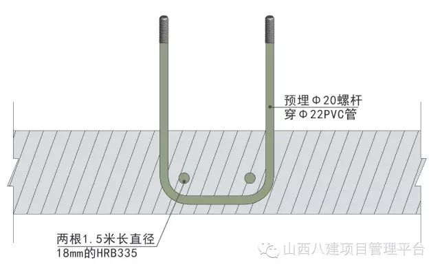

       3、楼层预埋Φ20U型螺杆,每道钢梁设置Φ16钢丝绳作为保险绳;
       4、工字钢、锚固螺杆、斜拉钢丝绳具体规格、型号依据设计方案计算书确定;
       5、脚手架底部应按规范要求沿纵横向设置扫地杆,悬挑梁上表面应加焊钢筋以固定立杆,在横杆上方沿脚手架长度方向铺设方木,并满铺模板进行防护;
       6、脚手架底部立杆内侧应设置200mm高踢脚板,底部应采用硬质材料进行封闭;

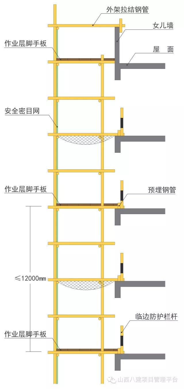

五、外脚手架水平保护
       1、主体施工阶段,施工层、拆模层、第二层必须满铺脚手板,脚手板必须铺至建筑物结构,严禁探头板,固定牢固;
       2、从第二层起,应每隔12mm设置一道硬质隔断防护,并在其中间部位张挂水平安全网;
       3、架体外侧应采用安全密目网封闭,网间连接应严密,并悬挂安全警示牌;
外脚手架水平保护

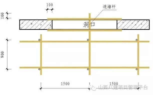

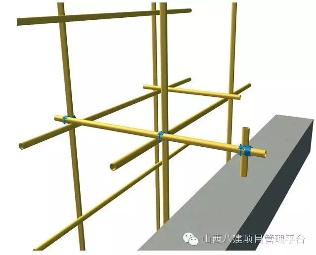

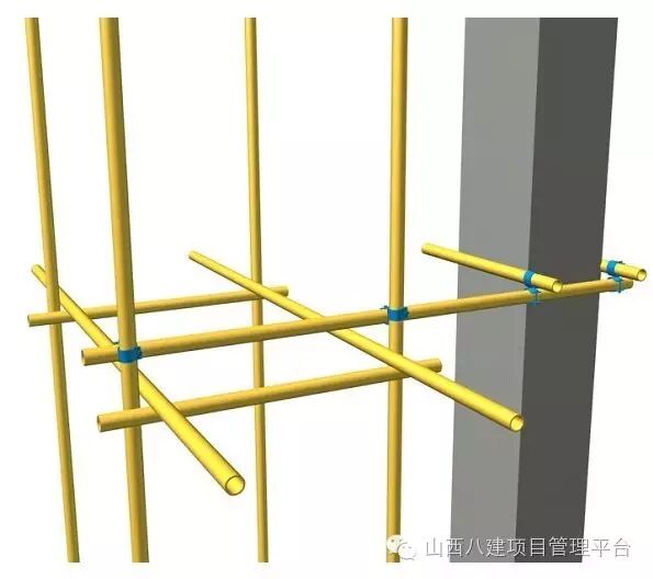

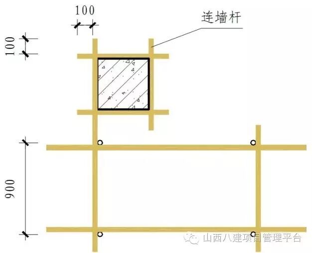

六、外脚手架连墙件设置
       1、脚手架的连墙杆件宜靠近主节点设置,偏离主节点的距离不应大于300mm;
       2、高度在24m以下的落地式脚手架,可采用刚性连墙,也可采用柔性连墙;
       3、高度在24m以上的落地式脚手架,是挑式脚手架,只能采用刚性连墙件;
       4、一字型、开口型架体两端必须设置连墙件。
  连墙件示意图1
  连墙件示意图2

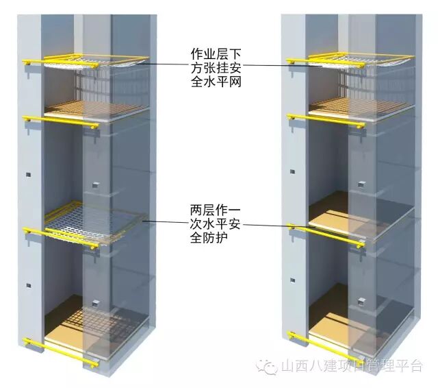

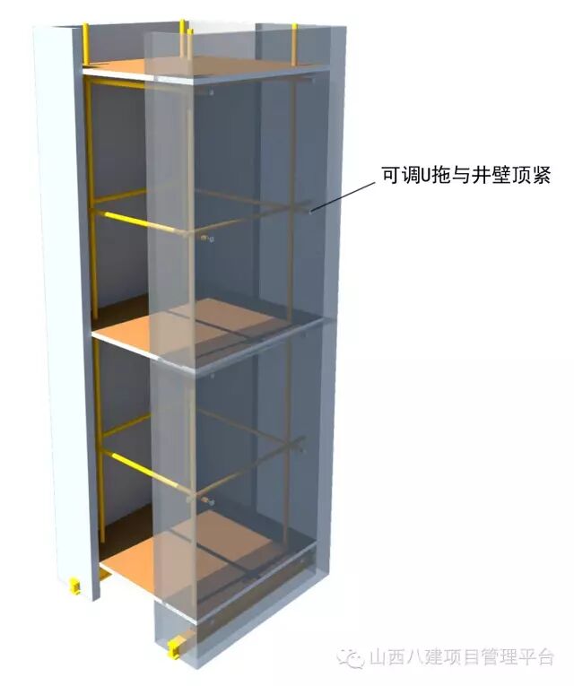

七、电梯井操作架
       1、无论采用何种方式,电梯井操作架及后续防护方式,均应编制专项安全施工方案;
       2、主题结构施工期间,在墙内预留180*180方孔,采用两根16#工字钢作为操作架支撑,搭设分段悬挑,架体高度不大于20m,步距不大于1.6m;
       3、在施工层张挂水平网,施工层以下每两层且不大于10m设置一道水平防护。
电梯井操作架
八、电梯井防护
       1、电梯井钢平台提升离开后,采用钢管穿墙搭设网格进行防护;
       2、在预留孔中穿2根Φ48.3*3.6mm钢管,钢管外端用钢管扣件连接固定,以防滑脱;
       3、在钢管平台上铺设50*100木枋,上铺硬质材料进行封闭或张挂安全水平网防护。
电梯井防护架
