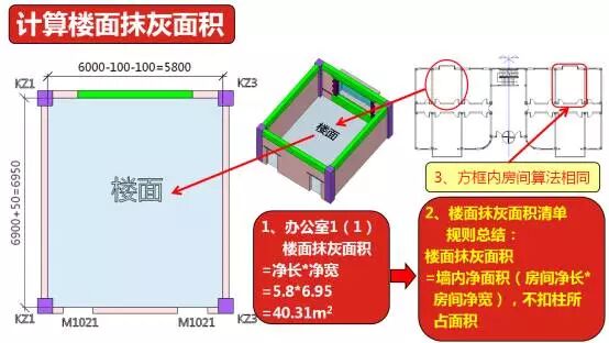

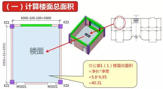

一、地面抹灰面积是否要扣除柱子所占面积?
很多人看了规则,但是一遇到工程就记不住,按照平常理解,是要扣除的,因为柱子下面是不抹灰的吗,但是规则恰恰不是这样做的,计算规则有一个功能,就是让复杂的计算简单化。
下面看看教材的标准答案。
很显然,地面的抹灰面积是不扣柱子所占的面积的,教材不但给你计算过程,还给你总结下规则。
希望你也通过这种方式,总结一下你用过的规则,这样就不会存在记不住的问题了。

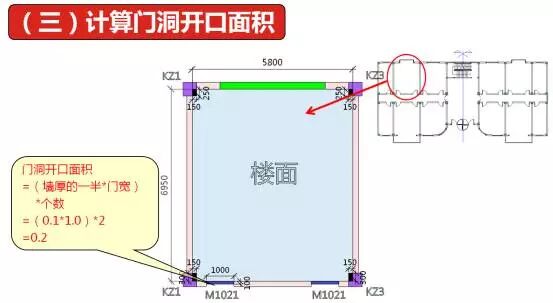

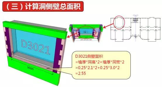

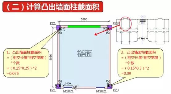

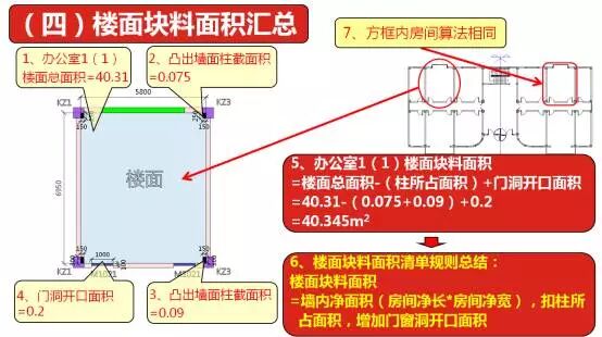

二、地面块料面积是否要扣除柱子所占面积?
刚才讲了抹灰面积是不扣除柱子所占面积的,那么块料面积怎样算,也不扣吗?我们教材同样需要通过做作业的方式,深刻理解这个问题。
刚才地面抹灰面积是40.31,现在地面块料面积是40.345,如果说扣了柱子所占面积,应该比40.31小才对,怎么会大呢?
下面我们仔细看看计算过程,来解开集中的玄机。
看明白了吗,之所以比40.31大,是因为扣了柱子还加了门洞口开口面积。

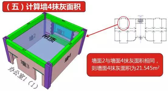

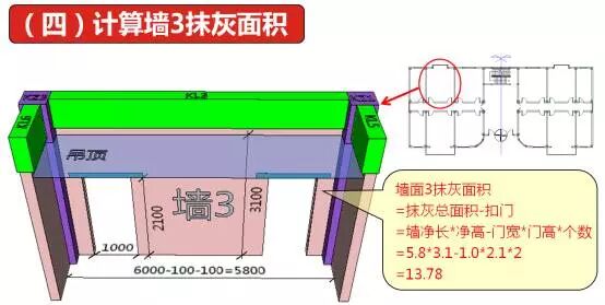

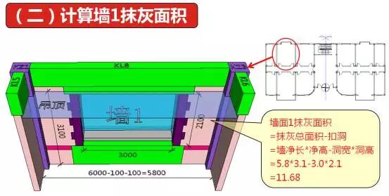

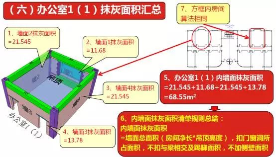

三、墙面抹灰面积要扣除踢脚吗?
如果有吊顶,按照清单规则,墙高是计算到吊顶底,还是板底?这两个问题是很多预算员搞不清楚的,你搞清楚了吗?我们仍然要看下下面的图文详解
       很显然,这里没有扣除踢脚所占面积,墙高只计算到吊顶底。
通过这个例子,你理解了清单墙面抹灰的计算规则了吗?

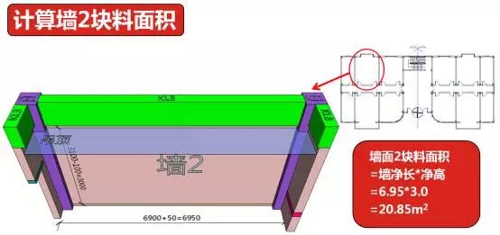

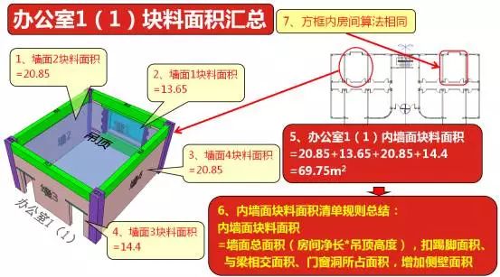

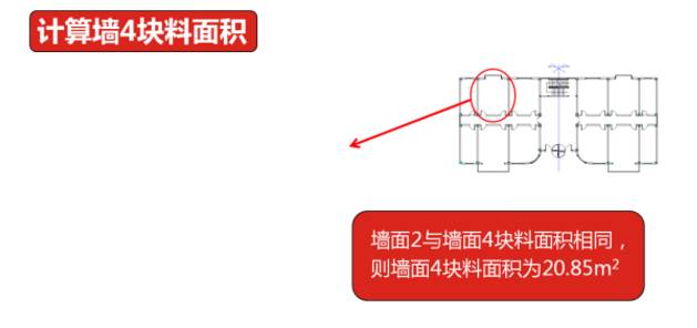

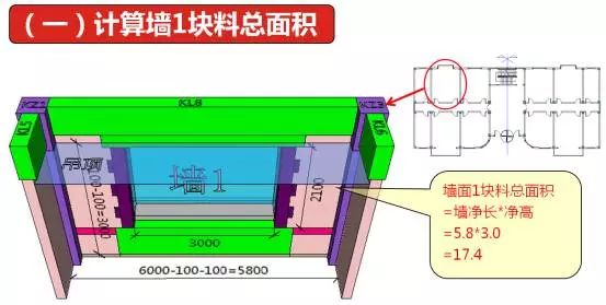

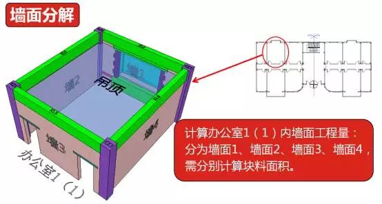

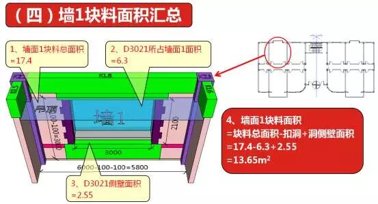

四、墙面块料面积呢,是否要扣除踢脚?
是否要加上侧壁?看下图,解决这个问题。
这个图是告诉你,先把房间分成四道墙来计算,把问题简单化。
很显然,这里高度扣除了踢脚高度,也就是说,计算墙面块了面积是要扣除踢脚的。
