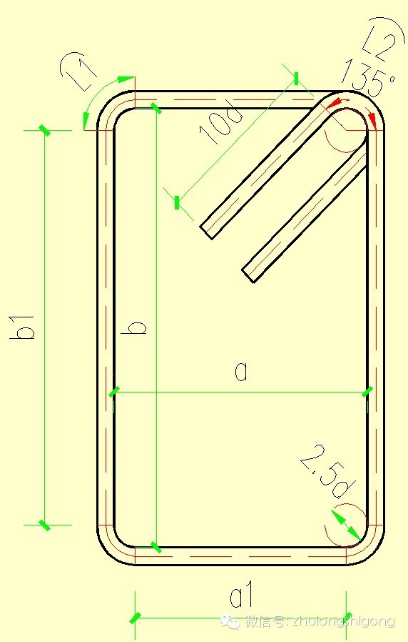

(一) 箍筋简化计算方法:
度量方式:内空尺寸
箍筋下料长度=内空尺寸(a+b)*2+26.5d
计算方法: 箍筋度量尺寸:内空尺寸 (a、b);弯钩平直长度10d。
箍筋轴心(下料)长度:(a1+b1)*2+3L1+2L2+20d
其中:
a1=a-1.25d*2
b1=b-1.25d*2
L1=3.14*3.5d/4=2.749d
L2=3.14*3.5d*135/360=4.123d
得箍筋轴心(下料)长度:
(a+b-5d)*2+3*2.749d+2*4.123d+20d
=(a+b)*2+26.493d
=(a+b)*2+26.5d

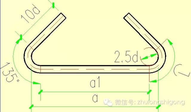

(二)拉钩筋简化计算方法:
度量方式:内空尺寸
拉筋下料长度=内空尺寸a+25.75d
计算方法: 度量尺寸: 内空长度a;弯钩平直长度10d
轴心(下料)长度:a1+2L+20d
其中:
a1=a-1.25d*2
L=3.14*3.5d*135/360=4.123d
轴心(下料)长度:
a-2.5d+2*4.123d+20d
=a+25.746d
=a+25.75d

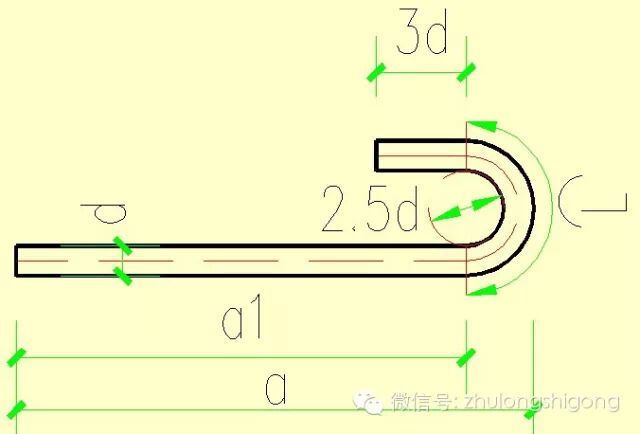

(三)圆钢末端加180度弯钩简化计算方法:
度量方式:外包尺寸
弯钩下料长度=外包尺寸a+6. 25d
计算方法: 度量尺寸:外包长度 a;
弯钩平直长度3d 轴心(下料)长度:a1+L+3d
其中:
a1=a-1d-1.25d
L=3.14*3.5d*180/360=5.498d
轴心(下料)长度:
a-2.25d+5.498d+3d
=a+6.248d
=a+6.25d

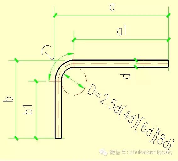

(四)直钩简化计算方法:
度量方式:外包尺寸
1、光圆钢筋:D=2.5d
下料长度=a+b-1.75d
2、变形钢筋,一般部位:D=4d
下料长度=a+b-2.1d
3、变形钢筋,顶层边节点: d≤25,D=6d
下料长度=a+b-2.5d
4、变形钢筋,顶层边节点: d>25,D=8d
下料长度=a+b-2.93d
计算方法:(弯心直径D) 度量尺寸:外包长度 a;b
轴心(下料)长度:a1+b1+L
其中:
a1=a-1d-D/2
b1=b-1d-D/2
L=3.14*(D+d)*90/360=0.785D+0.785d
轴心(下料)长度=a+b-1.215d-0.215D

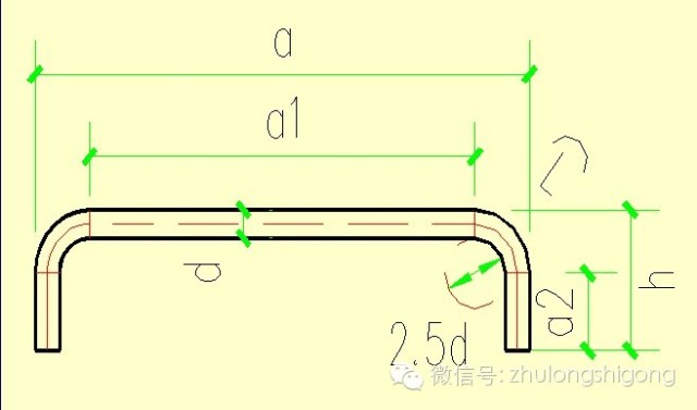

(五)板筋直钩简化计算方法:
度量方式:外包尺寸
下料长度=外包尺寸a+2h-3.5d
计算方法: 度量尺寸: 外包长度a;h=板厚-1个保护层
轴心(下料)长度:a1+2*a2+2*L
其中:
a1=a-2d-1.25d*2=a-4.5d
a2=h-1d-1.25d=h-2.25d
L=3.14*3.5d*90/360=2.749d
轴心(下料)长度:
a-4.5d+2*(h-2.25d)+2*2.749d
=a+2h-3.5d

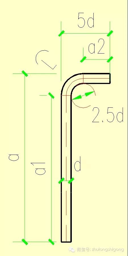

(六)圆钢末端加5d直钩简化计算方法:
度量方式:外包尺寸
下料长度=外包尺寸a+3. 25d
为便于施工,弯钩平直段应有3d
下料长度修正=外包尺寸a+3. 5d
计算方法:度量尺寸:外包长度 a;直钩外包长度5d
轴心(下料)长度:a1+a2+L
其中:
a1=a-1d-1.25d
a2=5d-1d-1.25d=2.75d
轴心(下料)长度:
a-2.25d+2.75d+2.749d
=a+3.249d
=a+3.25d

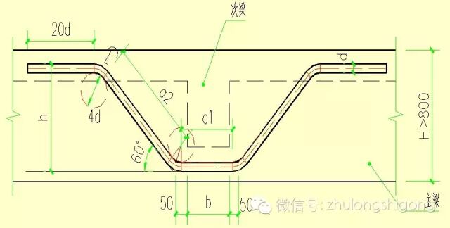

(八)60度吊筋简化计算方法:
度量方式:按设计
下料长度=2.31h+b+100+37.46d
h=主梁上下排主筋间最小净空高度-25mm。
计算方法:
度量尺寸:h;平直段20d;内包尺寸b+100
轴心(下料)长度:40d+3L+2*a2+a1
其中:
a1=b+100-tan(30)*2d*2=b+100-2.309d
a2=(h-d)/sin(60)-tan(30)*2.5d*2 =1.155h-4.041d
L=3.14*5d*60/360=2.618d
轴心(下料)长度:
40d+3*2.618d+2(1.155h-4.041d)+ (b+100-2.309d)
=2.31h+b+100+37.463d

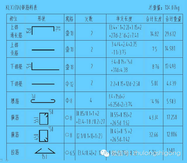

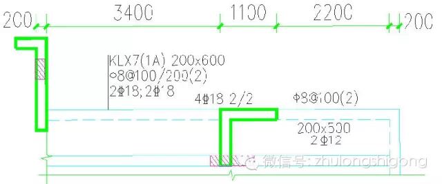

钢筋料表制作例题
柱C45,梁板C30,板厚100 钢筋每米质量(kg/m)
计算公式:6.165*d*d/1000 钢筋直径d单位为mm
