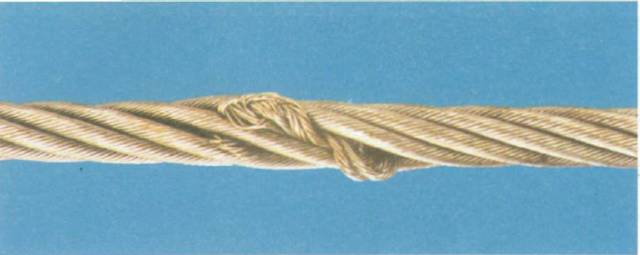

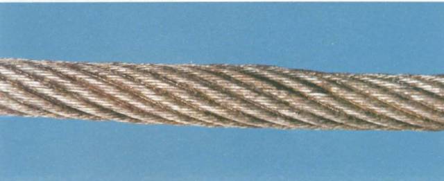

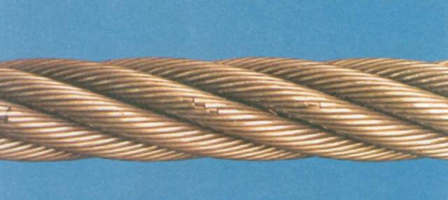

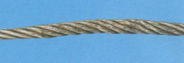

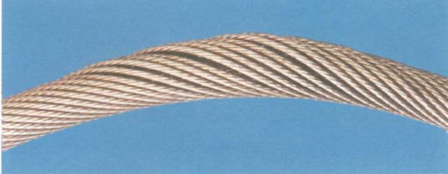

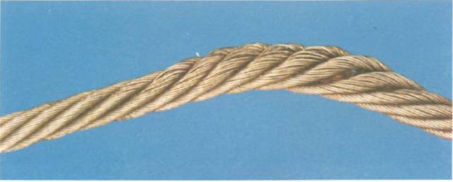

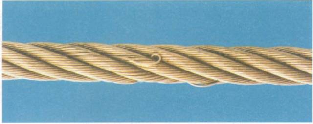

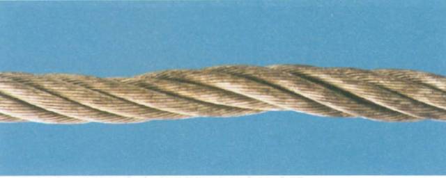

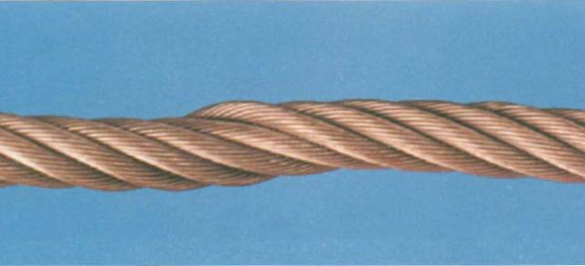

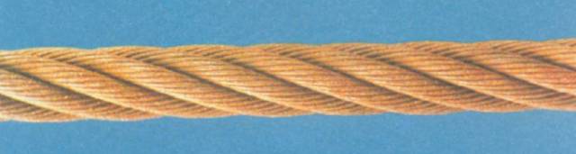

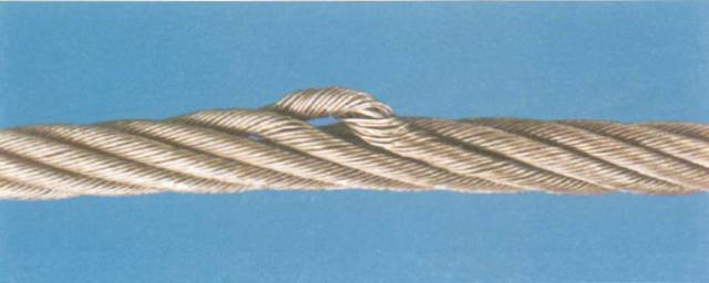

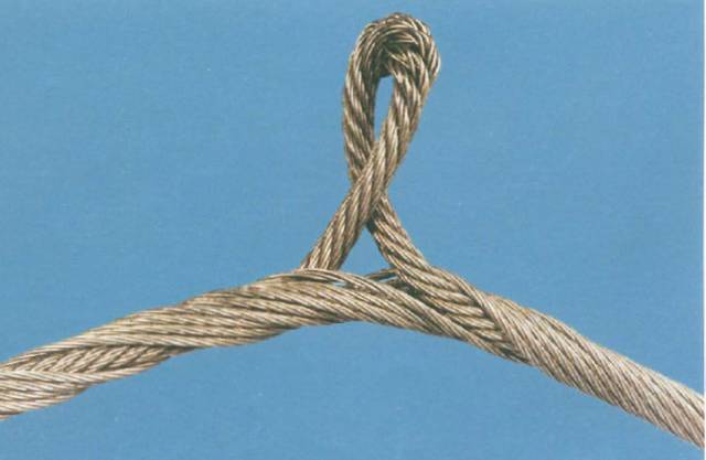

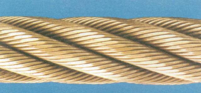

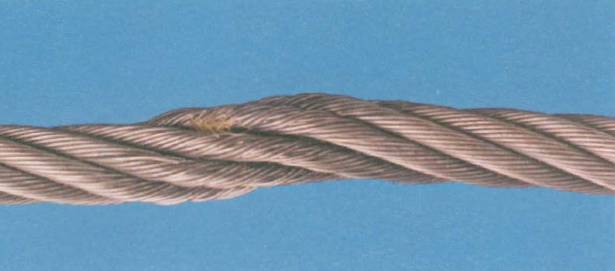

1.缺陷:钢丝挤出  处理:立即报废图片2.缺陷:单股钢丝绳               绳芯挤出  处理:立即报废图片3.缺陷:绳股凹陷、绳直              径局部减少  处理:检查或降低载荷图片4.缺陷:绳股挤出/扭曲   处理:立即报废图片5.缺陷:局部压扁  处理:立即报废图片6.缺陷:纽结(正向)   处理:立即报废图片7.缺陷:纽结(逆向)  处理:立即报废图片8.缺陷:绳股挤出/扭曲   处理:检查、降低载荷、严重报废
图片10.缺陷:外部磨损处理:润滑、观察图片11.缺陷:绳股凹陷、绳         处理:立即报废图片12.缺陷:表面断丝   处理:一捻距内2处  断丝或10%断丝报废图片13.缺陷:内部绳股突出    处理:立即报废图片14.缺陷:局部直径变大   处理:增大5%,立即 报废图片15.缺陷:局部压扁处理:立即报废图片
内容源于网络,仅作分享使用,如有侵权,请联系删除
GB05972-2006起重机钢丝绳检验报废标准
知识点:钢丝绳报废标准
