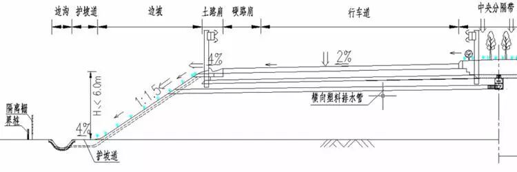

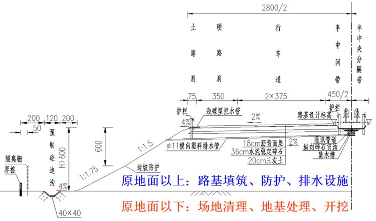

主线路基标准横断面

场地清理
清理与掘除、挖除旧路面与地坪、拆除结构物
  • 清理现场:横向、纵向、扣除
     砍树、挖根:胸径375px、根径500px
  • 挖除旧路面与地坪:面层平均厚度≤ 30cm
  • 拆除结构物:混凝土、钢筋混凝土和砖混砌体结构,以及面层平均厚度>750px的旧路面与地坪
      房基按厚度分别在拆除地坪项目或者拆除结构物项目中计量。
      手压井不计量。

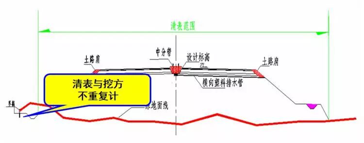

横向:
对于挖式边沟,指公路两侧排水沟内侧上口之间的区域;
对于填式边沟,清表范围应计至护坡道的坡脚。(与边沟开挖不重复)
纵向:河塘、结构物(河沟塘+桥梁、通道、涵洞)以及需拆除的旧路面和结构物所占面积,应予扣除。
取土场:场地清理与拆除(包括临时工程)均应列入土方单价之内,不另计量。

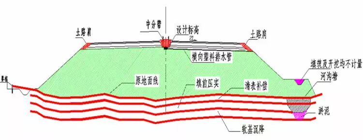

路基计量总填方=
①路基断面方量
(不含台背回填土方量以及路床顶面以上土路肩和中央分隔带的土方量)
+②低填和零填路段开挖后回填方量
+③清淤换填土方量
+④桥梁锥坡填土
+⑤清表土方补偿
+⑥填前压实土方补偿
+⑦软土沉降土方补偿

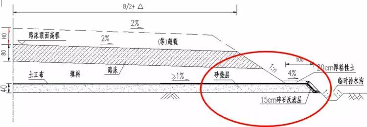

- ⑧软基处理中砂(碎石)垫层体积方量
- ⑨小型构造物体积方量
上图中清表土方补偿 、填前压实土方补偿 、软土沉降土方补偿的边界及厚度均为示意。
软基处理砂(碎石)垫层示意图

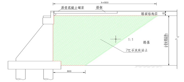

台背回填

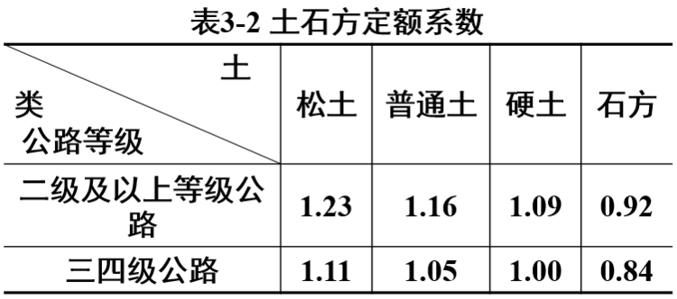

(1)除定额中了另有说明者外,土方挖方按天然密实体积计算,填方按压实(夯实)后体积计算;石方爆破按天然密实体积计算。当以填方压实体积为工程量时,采用以天然密实方为计量单位的定额时,所采用的定额应乘以表2-2中系数。

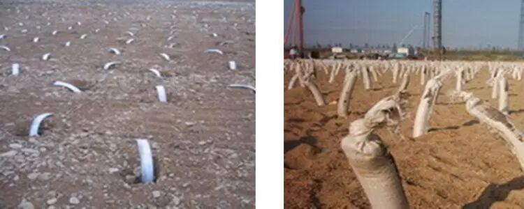

三、特殊地基处理

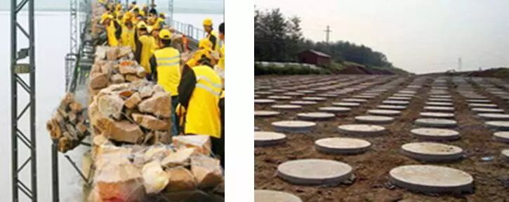

抛石挤淤:挖、填分别计量
挖除换填:挖、填分别计量
预压和等超载预压:只计堆载土方
塑料排水板和袋装砂井:按设计长度计量,不含伸入垫层内长度
砂砾垫层:按铺筑经压实的体积
土工布、土工格栅:铺设净面积,不计搭接卷边
粉(湿)喷桩、碎石桩:按设计桩长;引孔
预应力管桩:管桩、承台砼、承台钢筋
换土法:用人工、机械或爆破方法将路基软土挖除、换填强度较高的粘性土或砂、砾石、碎石等渗水材料,从而改变基底土的性质。适用于软土层较薄、上部无硬土覆盖的情况。
反压护道:在路堤的两侧填筑适当高度与宽度的护道,在护道荷重作用下,形成反向力矩平衡路堤填土的滑动力矩,从而保证路堤稳定。
铺设土工织物:在路堤与基底间铺设一层或多层的土工聚合物,可以起到加筋、垫层和反滤等作用。
排水砂垫层:在路堤底部地面上铺设一层较薄的砂垫层,其作用为在软土顶面增加一个排水面。在填土过程中,土中渗出的水就可从垫层中排出,加速地基固结,提高软土强度,增强路基稳定。
塑料板排水法:将预制带状塑料板用插板机将其竖直插入土中,形成类似砂井的排水通道,再在地面施加荷载预压。使孔隙水沿塑料板的通道逸出,从而加固地基土的方法。
袋装砂井:在合成纤维编织袋内充填中、粗砂构成的砂袋,装入地基孔内,以加速地基排水固结。
抛石挤淤:通过向流塑状高灵敏度的淤泥表面大量抛填土石填料,依靠填料的自重,挤开淤泥,强制置换饱和软土地基的地基处理法。当软土的液性指数较大,水不易抽干时,可采用该的方法。

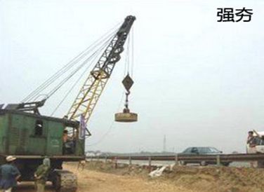

强夯:一般采用100~200KN重锤、10~20m落距夯实地基,可消除4~8米深度内黄土的湿陷,提高黄土地基的承载力。

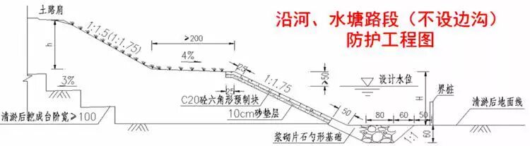

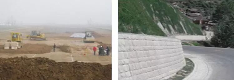

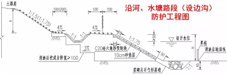

四、路基防护
一
护坡、挡土墙
满铺平面:
按防护面积以平方米计量(给面积或厚度)
如预制实心/空心六角块、浆砌片石、植草
不规则坡面:按圬工体积以立方米计量,如锥坡
拱形及方格骨架护坡:按圬工体积以立方米计量

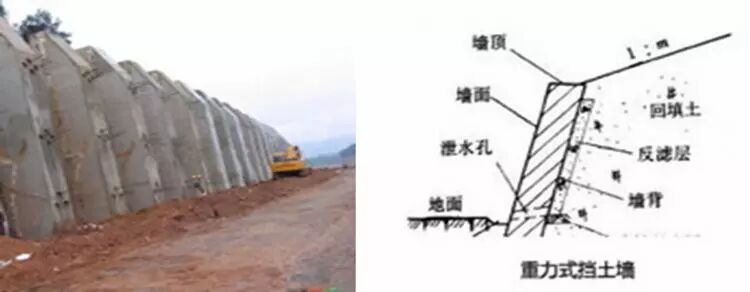

挡土墙:按圬工体积以立方米计量
  • 砂砾、碎石垫层、嵌缝材料、砂浆勾缝、滤水层、基础开挖和回填等均不计量
  • 实体工程计量时按设计图纸所示尺寸计算面积或体积
  • 河道防护与河流段路基防护

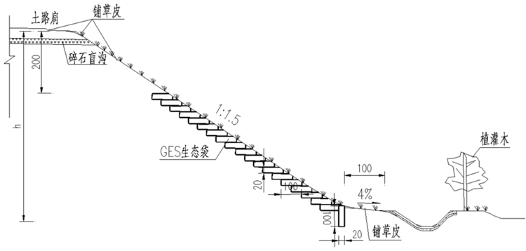

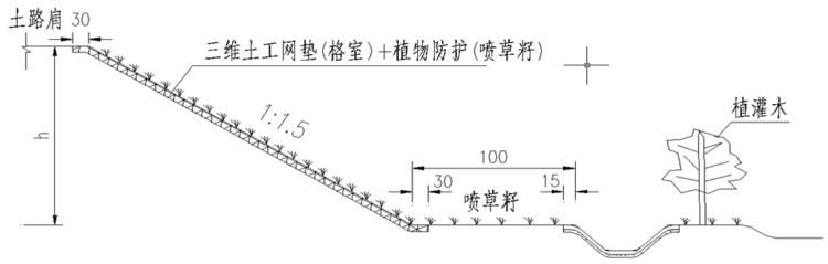

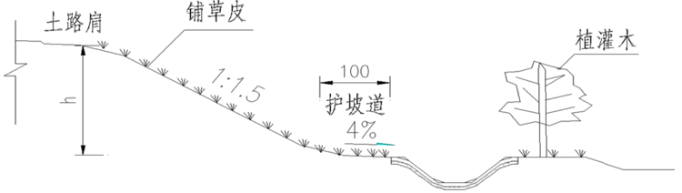

植物护坡示意图

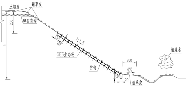

GES生态带示意图
植物护坡示意图

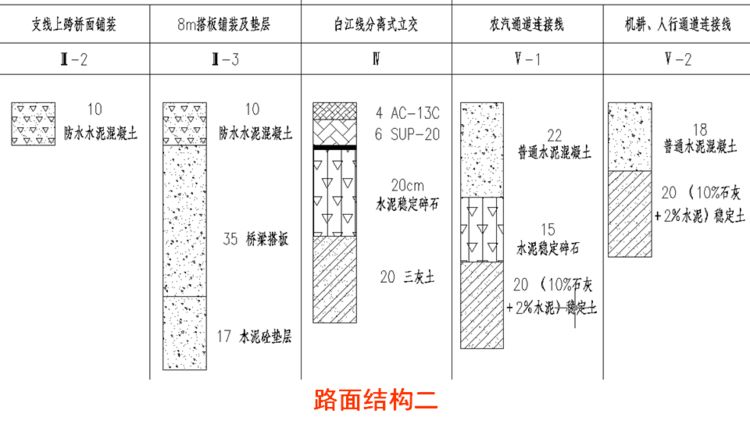

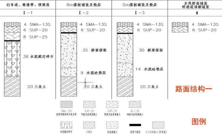

五、路面工程
垫层、底基层、基层、面层及封层、透层、粘层
垫层、底基层、基层、面层:按设计图所示顶面尺寸
                                            计算面积进行计量
封层、透层:按设计图所示尺寸计算面积进行计量
粘层:按设计图或技术规范(含施工指导意见)要求实施、监理工程师校准的粘层面积,以m2计量。
一
水泥混凝土路面
普通水泥砼、钢筋水泥砼、连续配筋砼路面
普通水泥砼路面:按不同厚度的面积以平方米计量
钢筋水泥砼路面:砼按面积计,钢筋单独计量
连续配筋砼路面:砼按面积计,钢筋单独计量
拉杆、传力杆、接缝材料、补强角隅钢筋以及为传力杆和拉杆设置的架立钢筋,不计量。 (单列)
二
路面结构

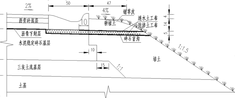

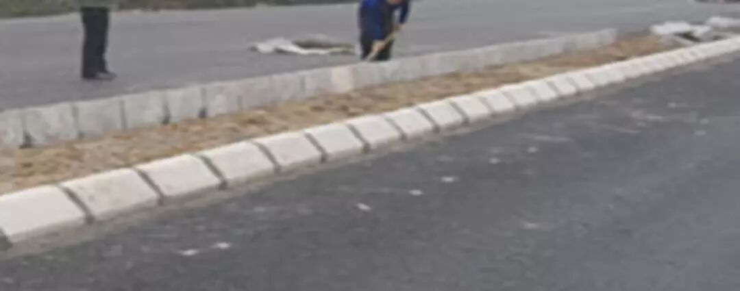

六、土路肩、中分带
培土路肩、中分带、加固路肩、路缘石
培土路肩、中分带填土:按体积以立方米计量
加固路肩:按路线方向每侧长度以米计量
路缘石:按路线方向每侧长度以米计量

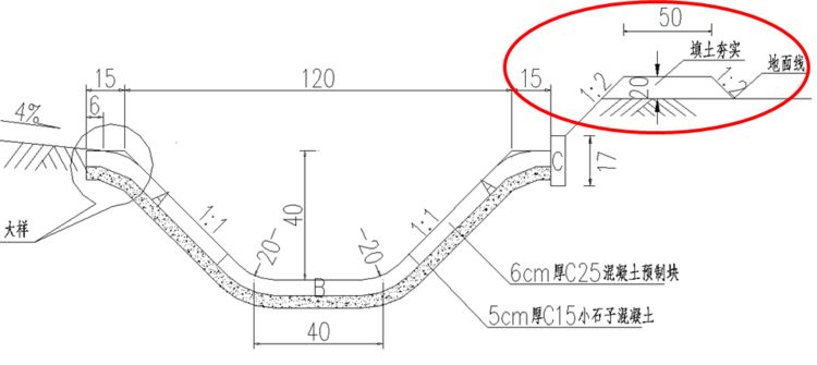

路基排水
地面排水和地下排水的工程设施
地面排水:边沟、排水沟、截水沟、急流槽。
按设计水沟横断面面积乘以水沟长度与水沟圬工体积之和。
地下排水:盲沟和渗沟。
按设计设置的长度。

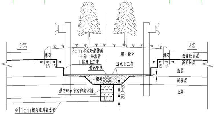

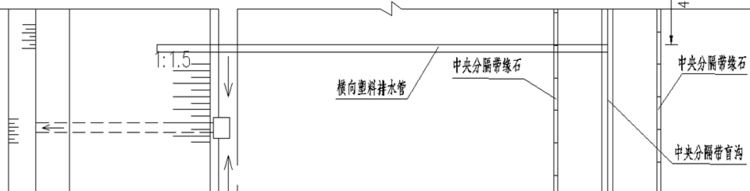

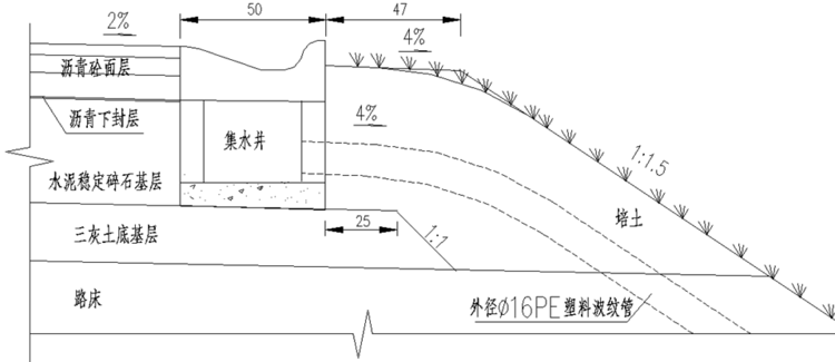

路面及中分带排水
纵横向排水设施、拦水带、集水井、防水设施
路肩:盲沟、拦水带按路线方向长度计,横向不计;边坡内埋设横向排水管按长度计;防水土工布按面积计;集水井按个计;
中分带:盲沟按路线方向长度计;防水土工布按面积计;集水井按个计;横向排水管沿管长方向以米计。
三
路基路面排水工程

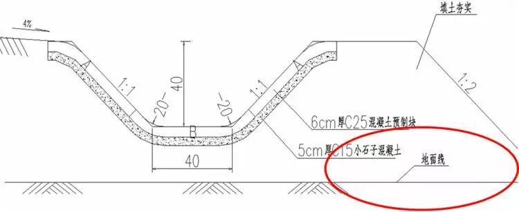

横断面图
平面图
中分带构造
土路肩一
集水井

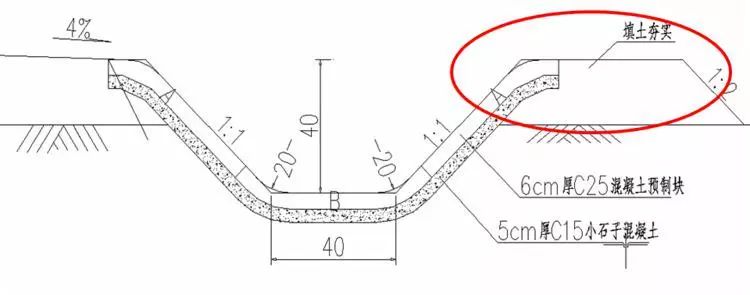

边沟全挖型
A型预制块大样
边沟 (半挖半填型)
B型预制块大样
边沟 (全填型)
C型预制块大样
矩形边沟横断面                          边沟盖板平面大样
