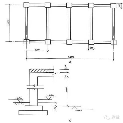

1.按图所示,计算柱脚手架及梁脚手架工程量及总工程量。
a)平面图 b)柱
【解】
(1)柱脚手架工程量:
每根柱的脚手架工程量=(柱断面周长+3.6m)×柱高
=[(0.5+0.3)×2+3.6](4.45+0.38+0.12)m2=25.74m2
10根柱的脚手架工程量=25.74×l0m2=257.4m2
(2)梁脚手架工程量:
每根梁的脚手架工程量=设计室内地坪(或楼板上表面)至梁底的高度×梁净长
6m开间粱脚手架工程量=(4.45+0.38-0.15)×(6-0.5)×8m2=205.92m2
12m跨度梁脚手架工程量=4.68×(12-0.5)×5m2=269.1m2
(3)假设该高层住宅楼为12层,现浇钢混凝土框架柱、梁按双排脚手架计算,若施工组织设计采用钢管架,则总工程量:
(257.4+205.92+269.1)m2×12=8789.04m2
综合基价:应执行4—8子目 2811.06元/100m2
综合基价合计=2811.06×8789.04/100=247065.188元

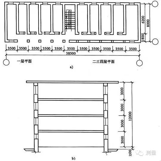

2.按图所示,计算外脚手架及里脚手架工程量及综合基价。
a)平面图b)剖面图
【解】
(1)外脚手架工程量:
[(38.5+0.24)×2+(8+0.24)×2]×(12+0.3)m2=1089.29m2
综合基价:应执行4-2子目 719.97元/100m2
综合基价合计=719.97×1089.29/100=7842.561元
(2)里脚手架工程量:
[(8-1.8-0.24)×10+(3.5-0.24)×8]×[(3-0.12)×3+3]=997.32m2
综合基价:应执行4-20子目 147.98元/100m2
综合基价合计=147.98×997.32/100=1475.834元

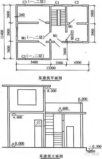

3.如图所示,求外墙脚手架工程量及综合基价。
【解】
外墙脚手架工程量={[13.2+11.4)×2+0.24×4]×(4.4+0.3)+(7.8×3+0.24)×1.6
+[(5.4+11.4)×2+0.24×4]×3.8)m2=404.90m2
综合基价:应执行4-1子目 526.79元/100m2
综合基价合计=526.79×404.90/100=2132.972元

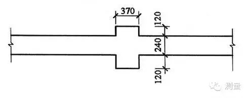

4.已知某砖砌围墙长120m,高2.0m,围墙厚度为240mm,围墙内外壁柱为370mm×120mm,如图所示,计算围墙脚手架工程量。
【解】
围墙脚手架工程量=120×2.0m2=240.00m2
综合基价合计=526.79×240/100=1264.296元

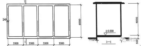

5.如图所示的单层建筑,计算其脚手架工程量及综合基价。
【解】
工程量=(3.3×4+0.24+6+0.24)×(4+0.5)=88.56m2
应执行4—1子目, 526.79元/100m2
综合基价合计=526.7923×88.56/100=466.525元

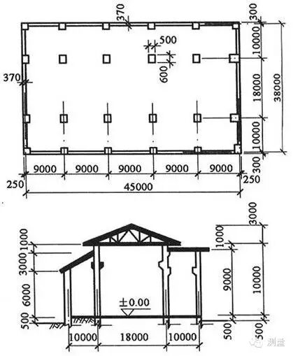

6.如图所示高低联跨的单层工业厂房,计算该建筑物的脚手架综合基价。
【解】
边跨坡屋面建筑面积F=45.5×(10+0.3-0.3)m2=455.00m2
边跨平均高度h=(6+0.5+3÷2)m=8m,增加层(8—6)m=2m计2层
套定额4-1子目,综合基价:(639.37+90.55×2)元/100m2=820.47元/100m2
定额直接费=455/100×820.47元=3733.14元
边跨平屋面建筑面积=455.00 m2
高度=(9.0+0.5)m=9.5m,增加层(9.5—6)m=3.5m计3层
套定额(同上),基价为(639.37+90.55×3)元/100m2=911.02元/100m2
定额直接费=455.00÷100×911.02元=4145.14元
中跨建筑面积=(45.0+0.5)×(18+0.6)m2=846.30m2
平均高度=(10+3÷2+0.5)m=12m,增加层(12—6)m=6m计6层。
套定额(同上),基价为:(639.37+90.55×6)元/100m2=1182.67元/100m2
定额直接费=(846.30÷100×1182.67)元=10008.94元
所以定额直接费合计:
(3733.14+4145.14+10008.94)元=17887.22元
边跨坡屋面建筑面积=45.5×(10+18+10+0.3×2)=1756.30m2
工程量=【45.5+(10+0.3)×2】×(6+0.5+3÷2)+【45.5+(10+0.3)×2】×(9+0.5)+18×(10+0.5)×2=1534.75m2
综合基价:应执行4-4子目 847.80元/100m2
综合基价合计=847.80×1534.75/100=13011.611元
