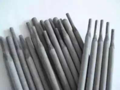

钢结构在焊接过程中,有许多要注意的事项,一旦疏忽,就可能酿成大错。以下内容为钢结构焊接过程中经常被忽略的事项,千万不要大意哦
焊接施工不注意选择最佳电压
现象、危害性
焊接时无论是打底、填充、盖面,不管坡口尺寸大小,均选择同一电弧电压。这样有可能达不到要求的熔深、熔宽,产生咬边、气孔、飞溅等缺陷。
防治措施
一般针对不同情况应该分别选择相应长弧或短弧能得到较好的焊接质量和工作效率,如打底焊接时为了能得到较好的熔深应该采用短弧操作;填充焊或盖面焊接时为了得到较高的效率和熔宽可以适当加大电弧电压。
施焊时不注意控制电弧长度
现象、危害性
施焊时不根据坡口形式、焊接层数、焊接形式、焊条型号等适当调整电弧长度。由于焊接电弧长度使用不当,较难得到高质量的焊缝。
防治措施
为了保证焊缝质量,施焊时一般多采用短弧操作,但可以根据不同的情况选用合适的弧长以获得最优的焊接质量,如V形坡口对接、角接的第一层应使用短些的电弧,以保证焊透,且不发生咬边现象;第二层可以稍长,以填满焊缝。焊缝间隙小时,宜用短弧,间隙大时电弧可稍长,焊接速度加快。仰焊电弧应最短,以防止铁水下流;立焊、横焊时为了控制熔池温度,也要用小电流、短弧焊接。另外无论采取什么焊接在运动过程中,要注意始终保持弧长基本不变,以此确保整条焊缝的熔宽和熔深一致。

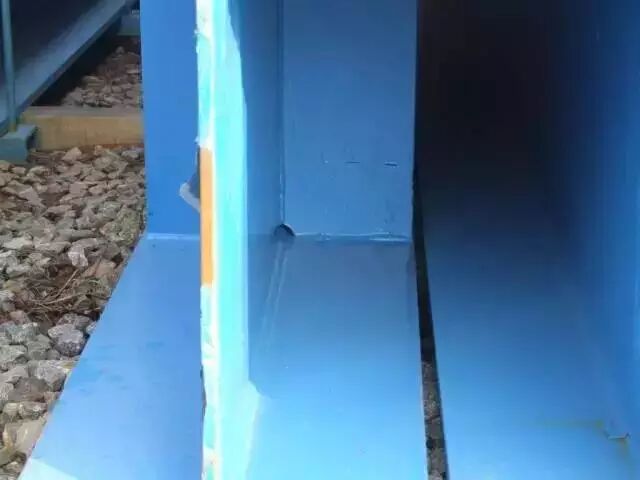

要求熔透的接头对接或角对接组合焊缝焊角尺寸不够
现象、危害性
T形接头、十字接头、角接接头等要求熔透的对接或角对接组合焊缝,其焊脚尺寸不够,或设计有疲劳验算要求的吊车梁或类似构件的腹板与上翼板缘连接焊缝的焊脚尺寸不够,会使焊接的强度和刚度均达不到设计的要求。
防止措施
T形接头、十字接头、角接接头等要求熔透的对接组合焊缝,应按照设计要求,必须有足够的焊脚要求,一般焊脚尺寸不应小于0.25t(t为连接处较薄的板厚)。设计有疲劳验算要求的吊车梁或类似的腹板与上翼缘连接焊缝的焊脚尺寸0.5t, 且不应大于10mm。焊接尺寸的容许偏差为0~4mm。
