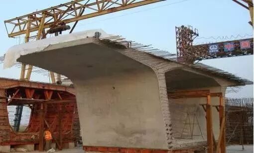

节段预制拼装施工工艺工法是将整跨梁梁体沿垂直于桥梁纵轴线方向切割,将梁体划分为若干个节段,将拟建桥梁的空间设计坐标转换、分解成为预制厂内各个节段的预控制坐标,在预制厂内采用密贴镶合匹配浇注法将所有节段逐一制作完成;在施工现场采用特种大型架桥机设备将高精度制作完成的梁体节段,沿桥纵向循序排列,并连接成整体就位于桥梁墩台上。

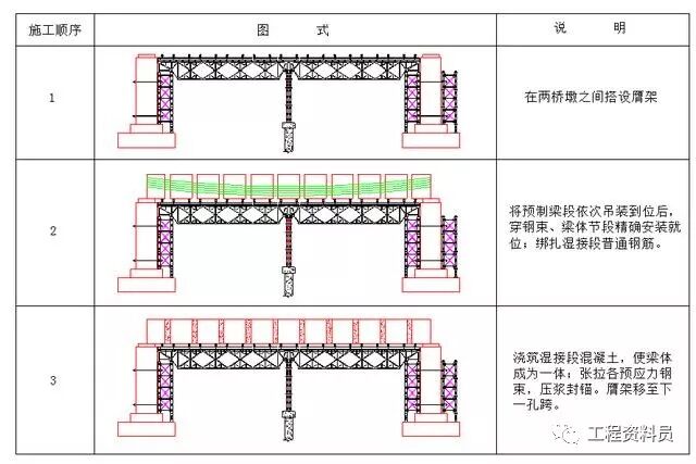

连接方法有两种,一种为采用专业混凝土粘结剂粘结的干拼法,第二种为预留连接钢筋采用在膺架上浇筑连接混凝土的方法,称湿拼法。此处主要讲诉湿拼法施工。
节段拼装鹰架法施工步骤

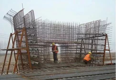

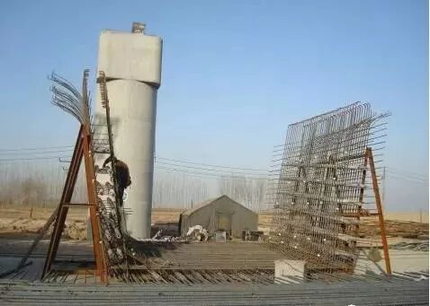

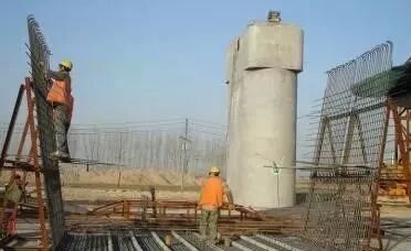

一、钢筋绑扎

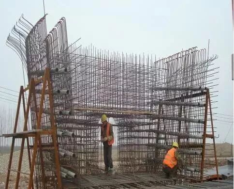

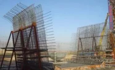

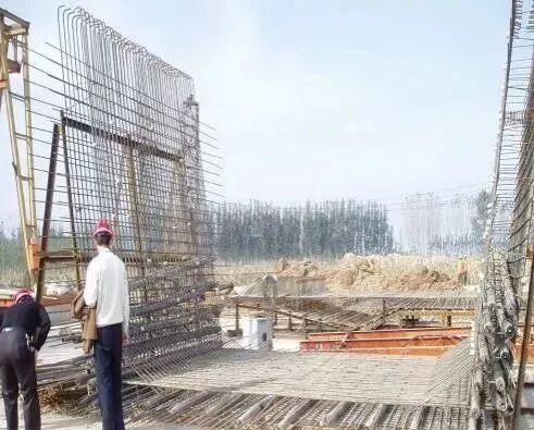

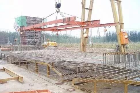

底板及腹板钢筋绑扎:为确保钢筋绑扎质量,底、腹板钢筋统一在钢筋绑扎台座(胎模)上绑扎定型后,整体吊装。
钢筋绑扎:
绑扎成型的标准节与端头节底腹板钢筋

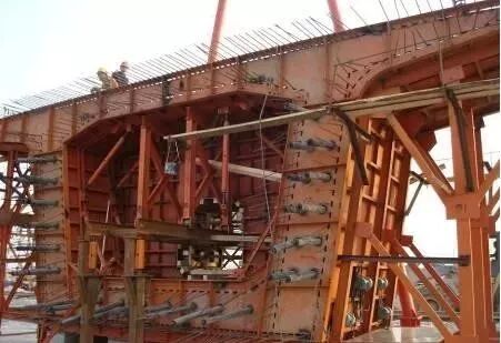

二、模板施工

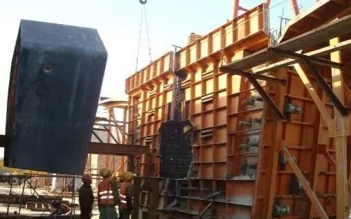

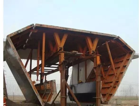

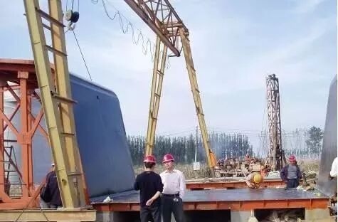

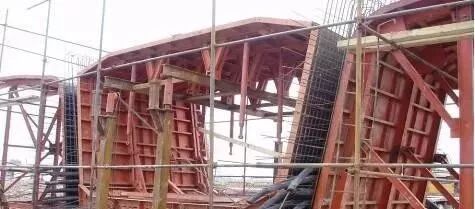

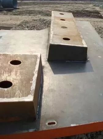

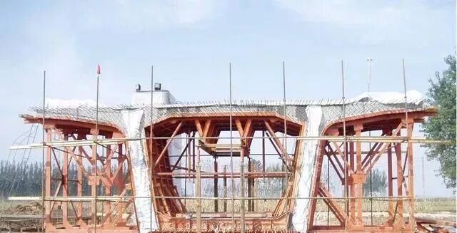

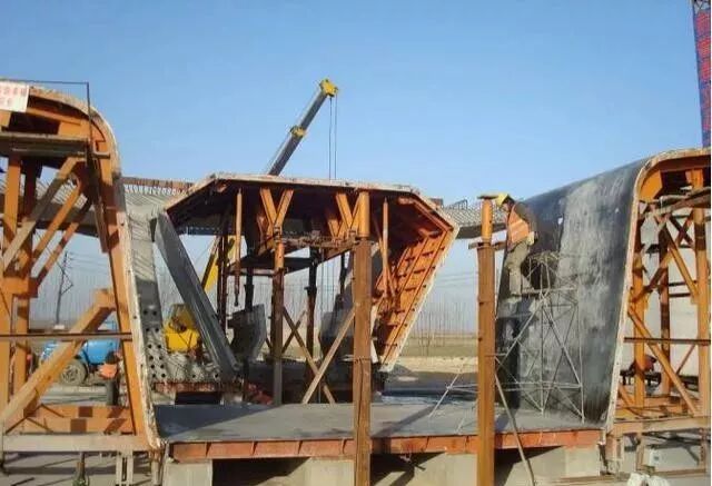

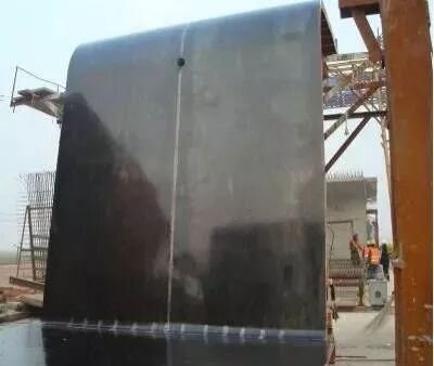

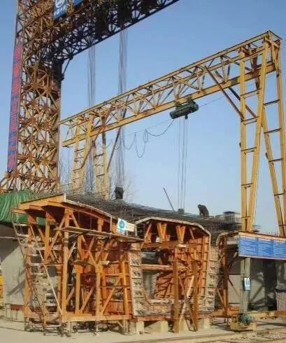

外侧模板为大块整体桁架模板,模板组装采取龙门进行吊装。拆模后侧向滑移至下一台座。底模与预制台座匹配加工,并与条形基础上的预埋角钢进行焊接。

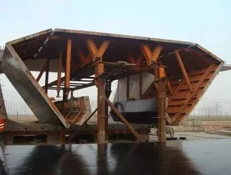

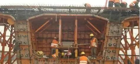

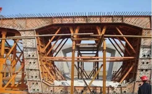

内模由螺旋顶撑、内模板及支架组成。内模采用螺旋丝杆缩放内模,内模拆除时整体滑移、吊装。
内模安装
模板调试前进行模板打磨
模板调试到位、脱模剂刷完后效果

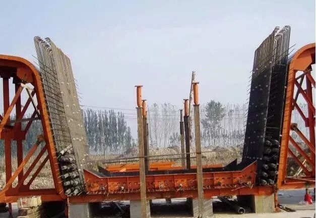

钢筋骨架的安装

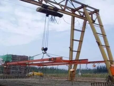

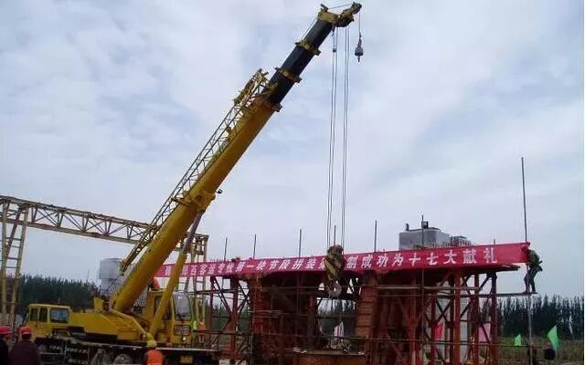

钢筋骨架绑扎完后,采用龙门吊通过专用吊具进行钢筋骨架吊装。
吊装顺序为:侧模、底模就位后,先吊装底、腹板钢筋,然后将内模滑移到位,再吊装顶板钢筋。
起吊时,应注意检查以下项目:
◆起重钢丝绳是否安装正确,连接是否牢固。
◆龙门吊吊具是否完好、齐备。
◆起吊重物和下降时要平稳,禁止斜吊。

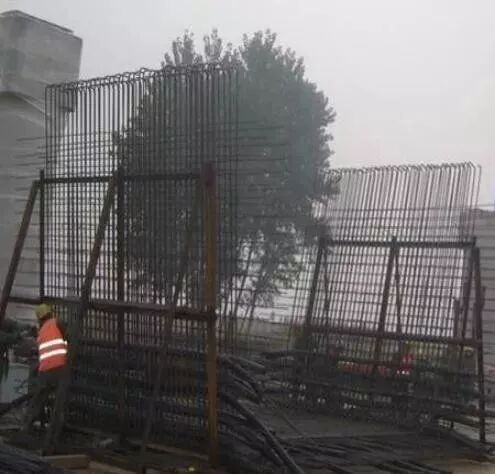

三、底、腹板钢筋整体吊装到位
四、顶板钢筋吊装
待内模安装到位后进行顶板钢筋的吊装。
五、节段梁体钢筋吊装到位

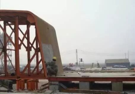

七、端模板安装(为整体模板,用螺栓与外侧模、底板联接)
端模安装
模型安装完成

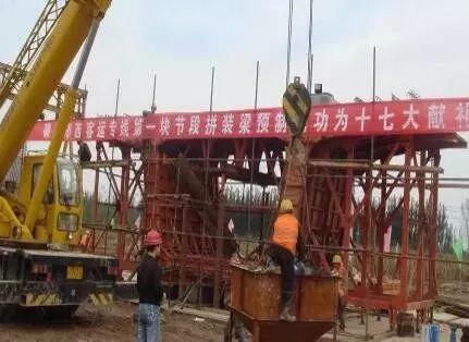

八、混凝土的浇注
节段梁体混凝土采用一次连续性浇注。先从两侧腹板部位浇注,混凝土向底板中部流动,待腹板部位混凝土浇注高度达到120cm左右时,腹板混凝土停止使用辅着式振动器,改用插入式振动器,然后补灌腹板。此时底板内上翻部分砼足以找平底板中部,用插入式振捣器振捣,人工收浆抹平。之后,再浇筑顶板砼。
混凝土灌注过程中,应避免震捣器碰撞预应力管道和各种预埋件,应检查模板、管道、锚垫板和支座预埋件,保证管道位置准确。
节段梁混凝土浇筑
混凝土浇注:梁段采用C50高性能混凝土。混凝土浇筑通过10t龙门或吊车提升料斗供料,分层对称灌注,每层层厚不大于30cm。
