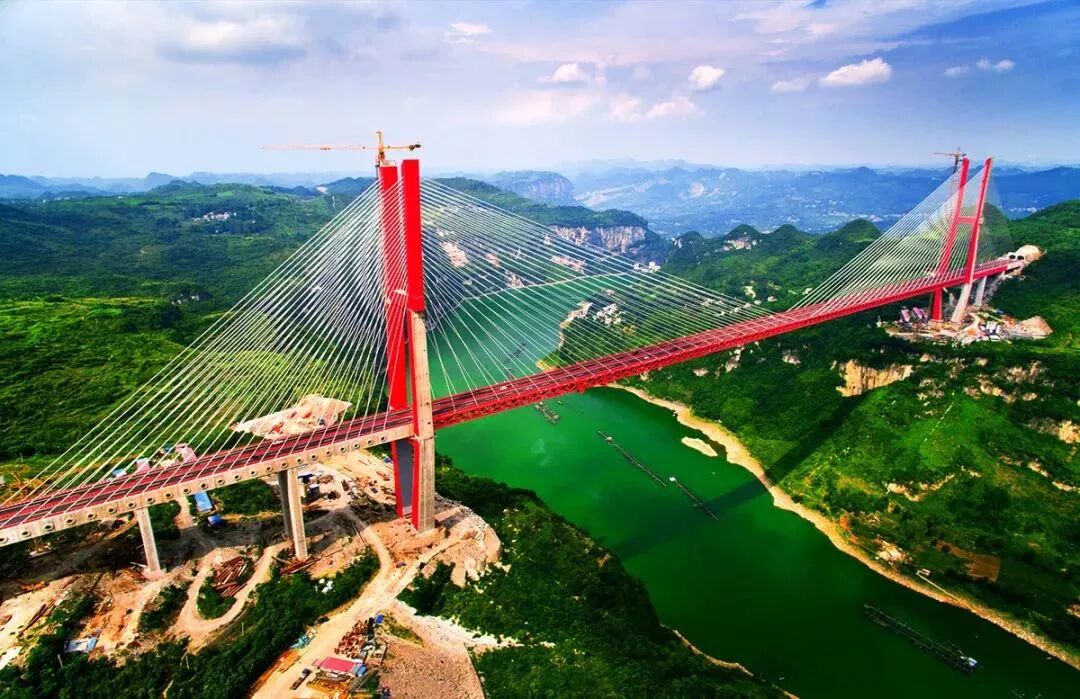

一、鸭池河特大桥
国内第一跨径钢桁架斜拉桥,2018年获古斯塔夫·林登少奖。

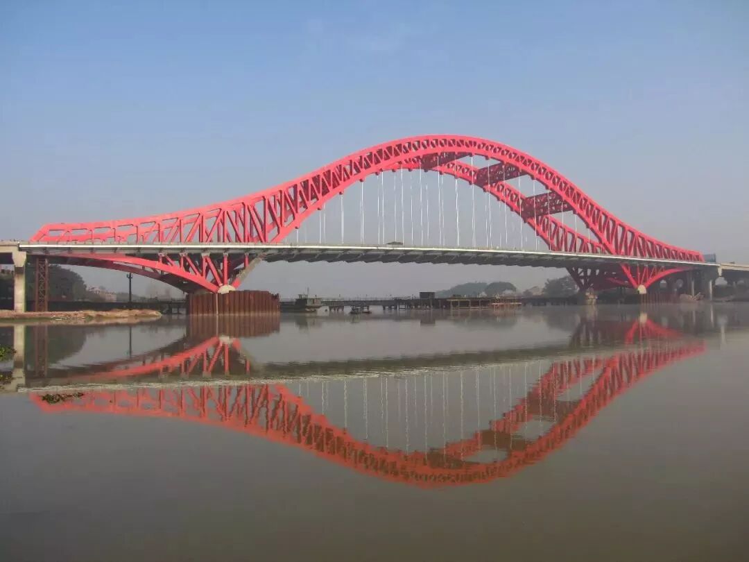

二、江西赣州新世纪大桥
中承式钢桁架拱桥。

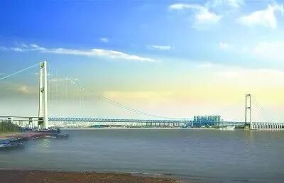

三、武汉杨泗港长江大桥
世界上最大跨度的双层钢桁架悬索桥,主跨1700米。

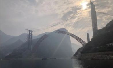

四、香溪长江大桥
世界上最大跨度的钢箱桁架推力拱桥,主跨531.2米。

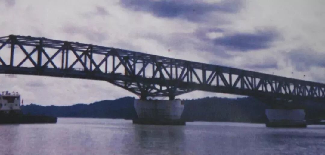

五、缅甸博茵瑙二号桥
六、缅甸乔匹亚大桥

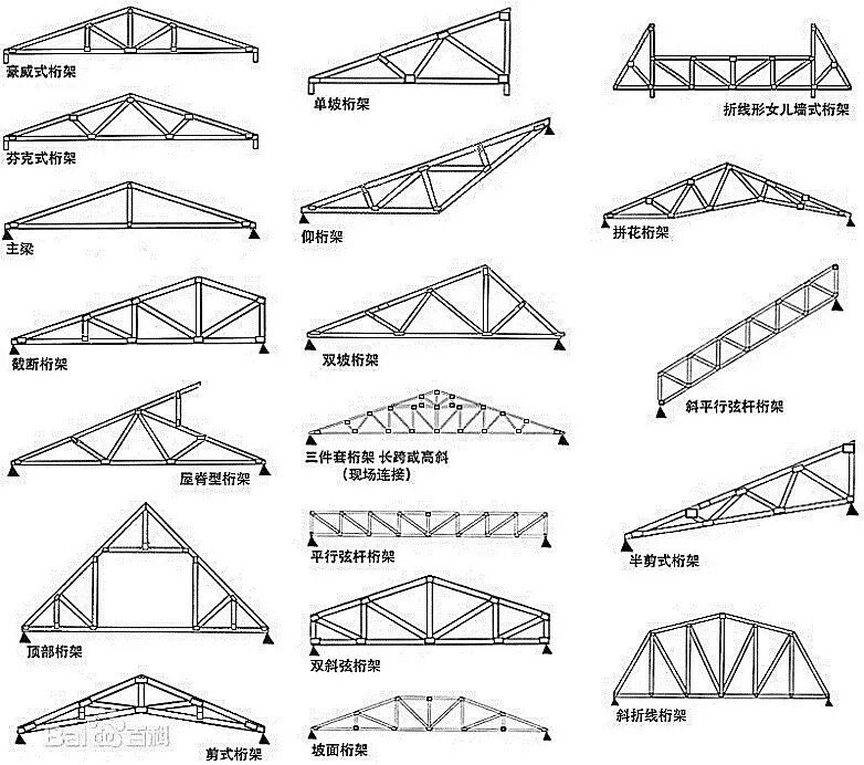

桁架的几种类型
对于空间结构的悬挑和跨越主题,桁架结构几乎是万能的。有三角桁架、梁桁架、空腹桁架、空间桁架等形式。

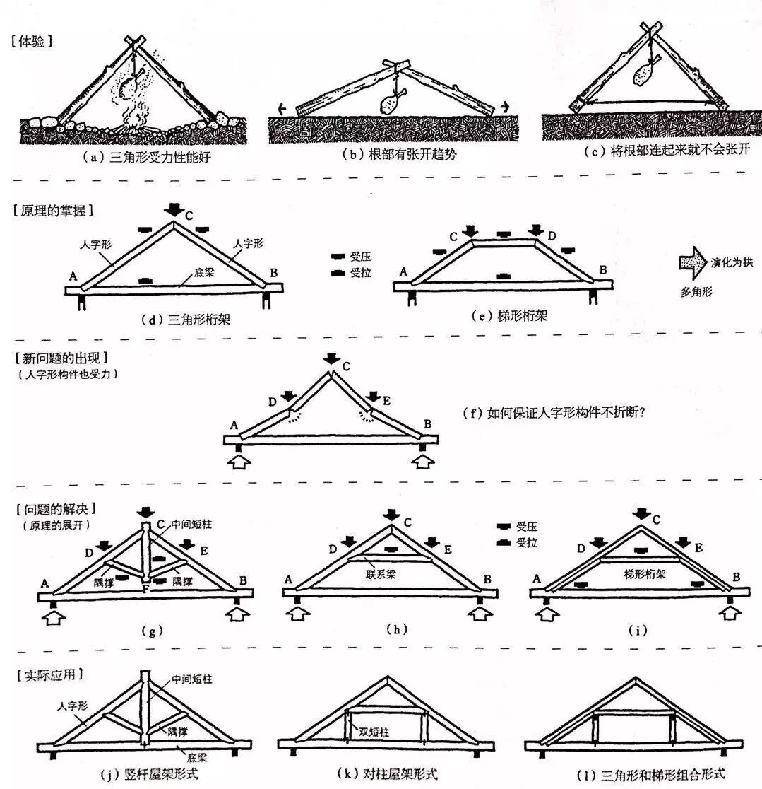

三 角 桁 架
早在两千年前,人类的祖先就发现了三角形的稳定性原理,并发明了三角桁架,广泛应用在古代住房的木制屋盖中。三角桁架与梁、拱一样,是古代建筑实现跨越的最主要方法。
三角桁架的基本原理
三角桁架形状与简支梁跨中受集中荷载的弯矩图一致,它比梁结构的效率更高,且不会像拱那样对支座产生推力。

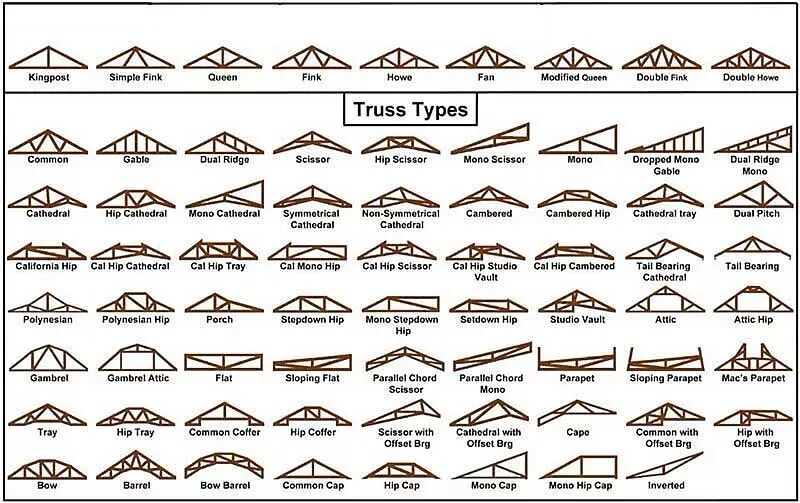

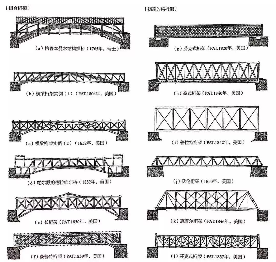

早期的三角桁架只有2根斜置上弦杆和1根水平下弦杆。而后,人们根据经验,尝试在三角形内部对应弦杆中间点的位置,增加了3根腹杆,演化出单柱式屋架(KingPost Truss)和双柱式屋架(QueenPost Truss) 两种基本形式。
最早采用King PostTruss建造的铸铁桥,1793年
 单柱式和双柱式屋架在相当漫长的历史中并没有太大变化。直到19世纪中叶,各种现代桁架形式相继出现,比如豪威桁架(Howe)、芬克桁架(Fink)、华伦桁架(Warren)、普拉特桁架(Pratt)等。桁架材料也不再局限于木材,越来越多的采用了铁或钢。
三角桁架的基本形式和演化

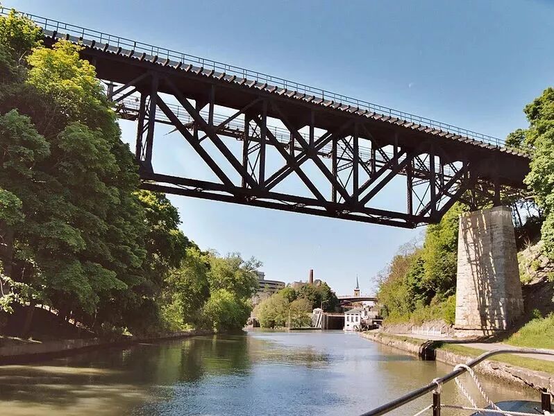

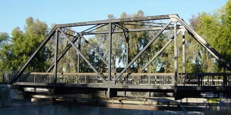

梁桁架又称为平行弦桁架,是19世纪中叶突然出现的一种形式。当时正值美国西部大开发,对铁路桥梁的需求急速增加。木桥是当时桥梁的主流,多采用来源于欧洲的传统拱桥技术。
拱桥在均匀荷载下的承载力很大,但在火车的移动不均匀荷载下则产生很大变形。因此木桥普遍采用拱桥和增强刚架结合的形式。经过多次实践发现,只要把补强刚架做得足够坚固,甚至可以省去拱。于是各种新式的桁架纷纷出现,梁桁架的时代从此开始了。
从”拱桥+增强刚架”到平行弦桁架的演化

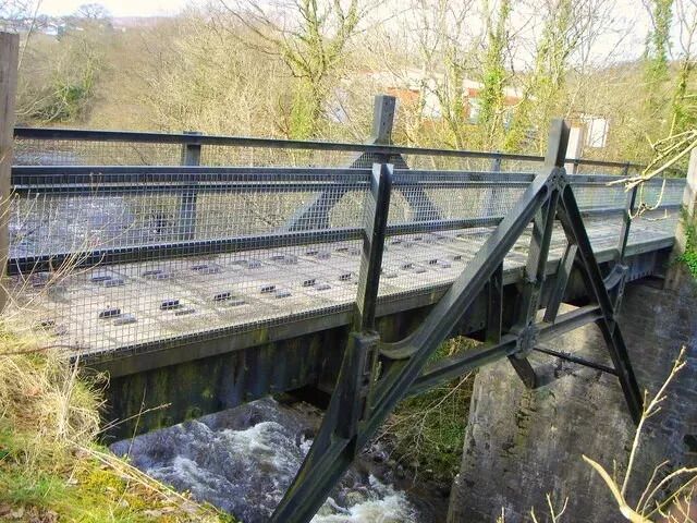

▲ 平行弦桁架钢桥, 下承式
▲ 平行弦桁架钢桥,上承式

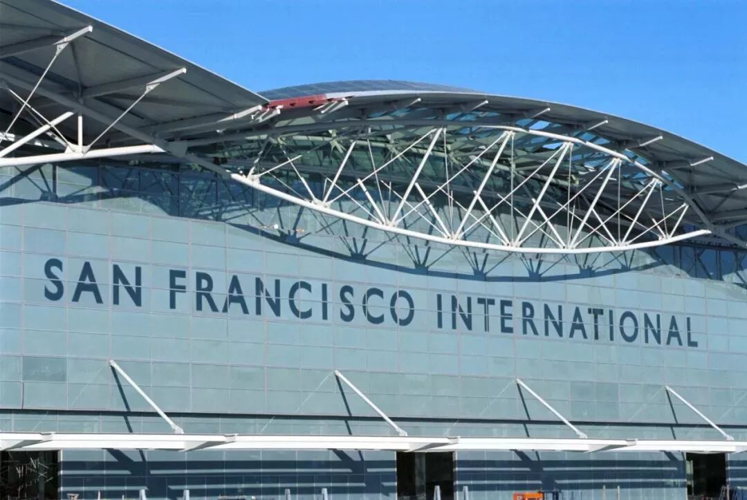

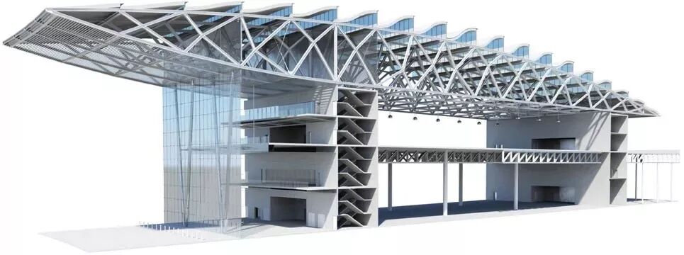

空间桁架横断面呈三角形,桁架最大高度8.2米,宽10.7米,由直径305~508mm的钢管组成,杆件间采用相贯焊节点。鱼腹式空间桁架首尾铰接,两端的平衡悬臂桁架为平面结构。
每榀连续桁架结构由4根柱支承,桁架外形与均布荷载作用下结构的弯矩图基本相似。跨中的倒三角形空间鱼腹式桁架的支点对应结构弯矩图的零点,其外形与弯矩图的外形吻合。

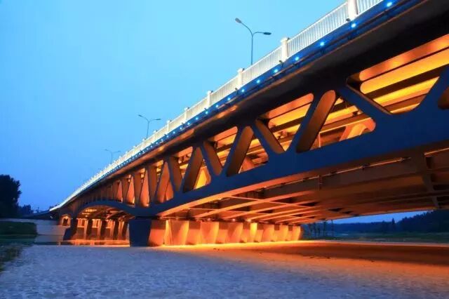

“曲线钢—混组合变截面全焊接连续钢桁架桥建造关键技术”项目研究依托北京市跨温榆河顺于路西延桥工程进行,所采用的技术原理如下。
       通过研究采用三维智能建模技术精确放样、研制三维高精度构件焊接胎架、优化焊接工艺、多节段工厂预拼调整技术、运输减振防碰撞措施、现场拼装三向位移控制技术、预留嵌补调整段等系列关键,确保了桥线形与设计符合良好。合理设计了钢桁梁现场拼装临时支架及砂箱系统,确保了施工期临时支架的沉降变形、强度在安全可范围内,采用门式吊机吊装方案及配套三向变形控制措施进行钢桁梁节段拼装。研发了悬挂于钢桁架上弦杆的新型三脚架支撑结构作为桥面板混凝土浇筑支撑架。

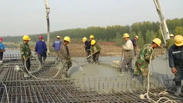

桥面板混凝土浇筑施工

       2)桥面板模板采用三角支架支撑方法施工,与传统的支搭满堂红排架相比,不受河道过水断面影响,施工方便、经济、安装简单、受力合理,可有效缩短施工周期。节约造价约111万元。
