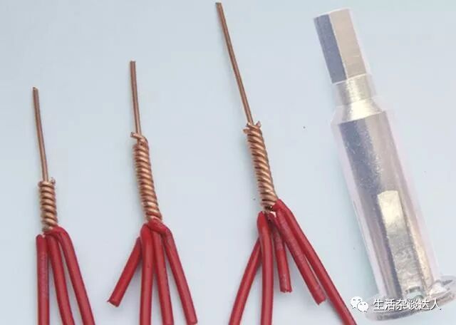

水电工程安装是房子装修里的重要环节,如果水电没做好,那么入住之后将会面临无数的麻烦,尤其是给电线接头,可是非常考验电工的技术功底的。
电工接线是不能马虎的,能不能做一名优秀的电工,除了深厚的理论基础外,更是从精细活中体现出来的。这种精细活不仅需要有标准和规范的支撑,也要有长期坚持不断的耐性练习。

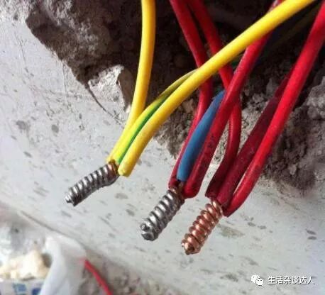

我们比较常见的电线连接,电线里的铜丝像交错缠绕,一般电线末端都我们都能看到这种接法,这种方法可以保证电线接头不会发生,短路、打火和接触不良。但是现在的电工都在用一种工具,那就是并线器。
操作步骤一:准备好一把好一点的钢丝钳,可以把3~5根2.5或者4平方的电线夹紧的,有些钳子不是很好用,夹不住线的话很容易造成一两根线跑出去,一把扭力大一点的低速充电钻,高速充电钻转速太快,扭力如果不够的话会转不起来,把并头器绕线器缠线器夹到充电钻的夹头上。
然后把3根一起上的线平行插到并线器里面,如果三根需要平行一字排开插到头里面,三根不平行放的话并不好,容易绕乱,钢丝钳夹紧,一定要夹紧,三根以上的线,手电钻慢速旋转,要给比较大的力气,如果给的力气小的话线并的不均匀,中间一根线皮也不容易掉,完美并线绕线缠线效果就出来了。这款剥皮的并线器缠绕方法是多股缠住一股,如果需要一股缠绕多股的我们也有另外一款,但是需要剥皮扒皮以后使用了。
