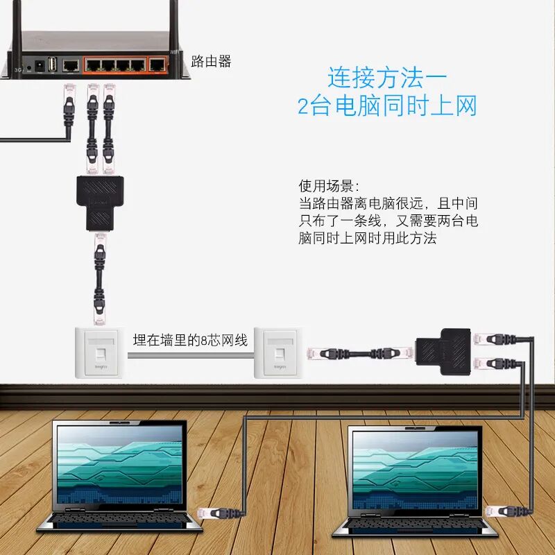

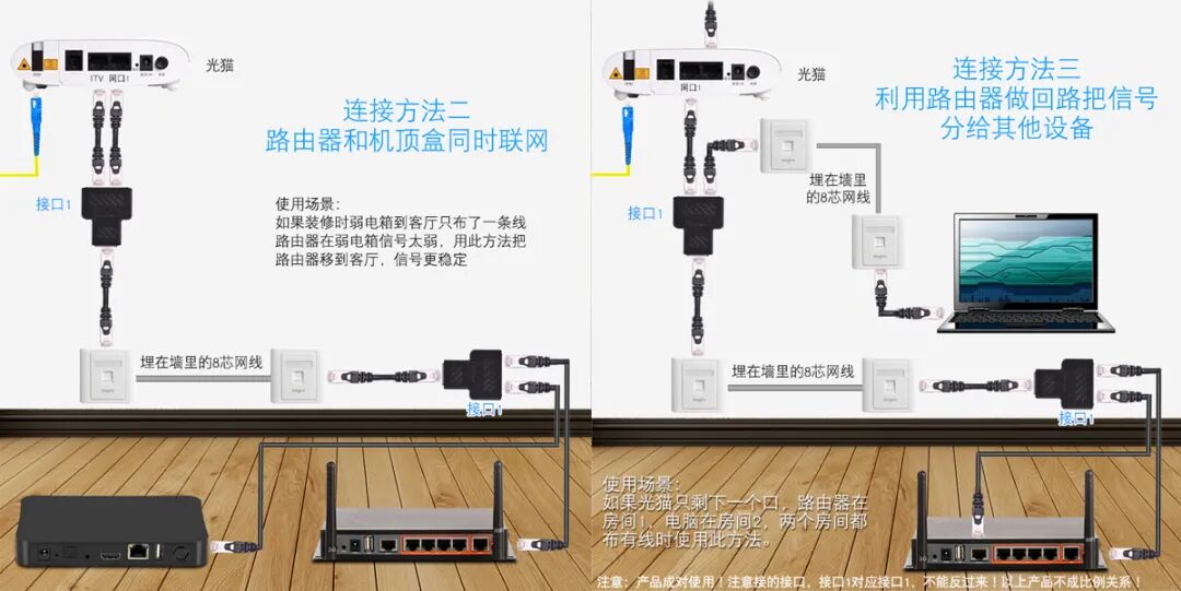

分线器是将原有的预埋网线(8芯)分成两组(1236/4578),分别传输数据,纯属物理连接,不具有分配lP地址功能,不能同于路由器或者交换机,两组信号传输互不干扰,安装时须一对使用。
网线分线器怎么用
网线分线器是成对使用。一共有三种常用的链接方式。

网线宽带分线器和交换机完全没关系...分线器是将原有的预埋网线(8芯)分成两组(1236/4578)。

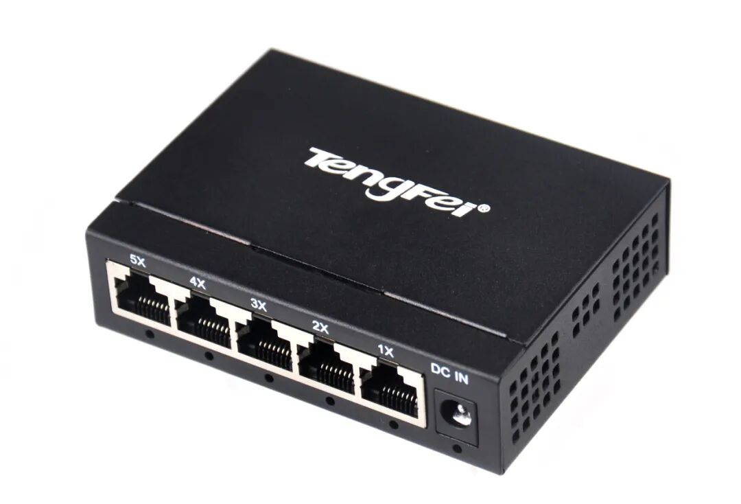

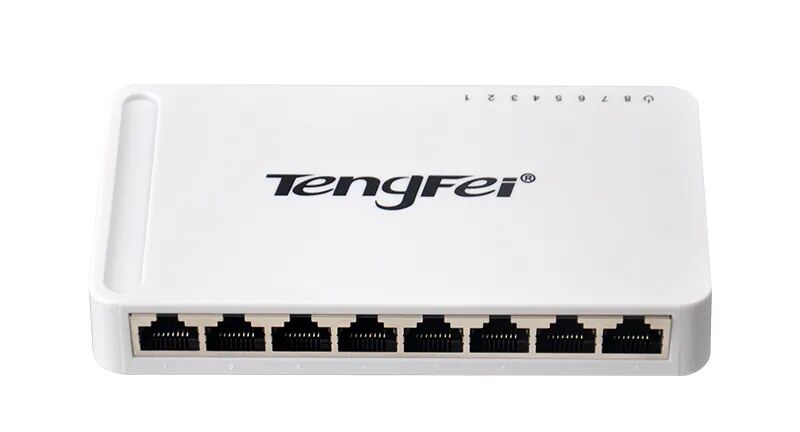

而交换机,说的通俗点交换机就是你家自来水管中的三通,用来增加接口的。具有自动转发、中继的作用(接收放大再转发)。也即是说交换机的数据转发比较智能和高效、自动化。但一般用在网吧、企业办公室、工厂等,是组建局域网的设备。

网线分线器适用于家里布线只布了一条线的场合,主要作用是分线。路由器,能使各台电脑成为星形连接,达到局域网的作用,又能达到同时上网的作用,但各台电脑的网速等会相互影响。

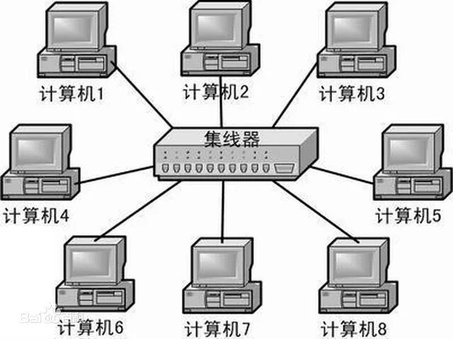

HUB即集线器,交换机从某种意义上说也是集线器,或叫智能集线器,他们都是第二层的(数据链路层)设备,HUB分享带宽,即:如果10台机器接在一个10M的HUB上分到每台机器的只有1M,但交换机因为有自己的CPU和RAM可以实现存储转发等功能,不共享带宽,即每台机器都是10M。但都可以多台电脑同时上网。

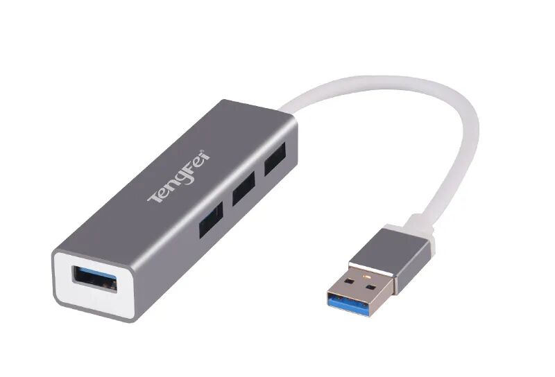

也称为usb集线器,usbhub等。现今电脑的外设备产品越来越多,比如音响、视频、耳机、打印机、鼠标、键盘等等,几乎都使用USB接口,然而电脑没有那么多的接口,那么你就可以通过usb分线器轻松扩展。
USB分线器如何选购
多接口
一般指4接口,4口的USB HUB使用很广泛。而且多接口USB HUB普遍带电源,电力方面有优势,可以带动更多供电要求高的设备。
外接电源
一个USB接口可以提供500ma的电流,无外接电源的USB HUB,只能从有限的500ma电流中做分配,配给给各个扩展接口。带外接电源的USB HUB无此限制,可以按电源情况,提供各个接口足够的电力。这对于连接供电要求高的USB移动硬盘等设备大有帮助。
