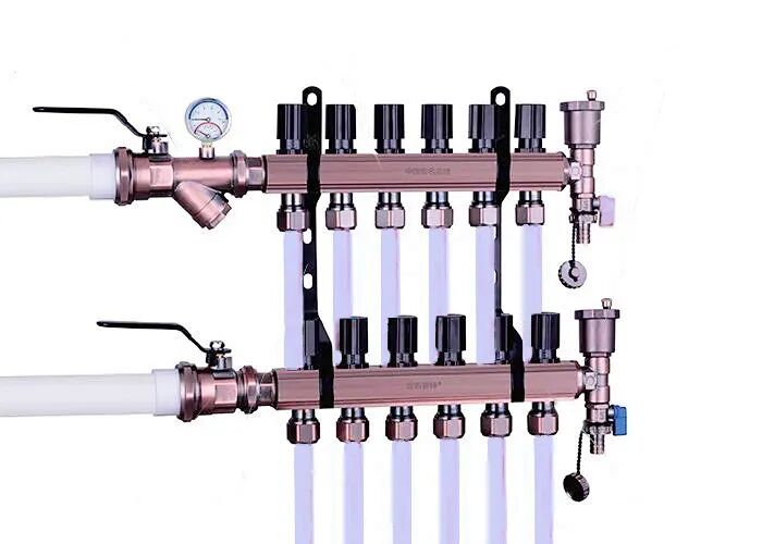

什么是地暖分集水器
地暖分集水器由分水和集水两部分组成,统称地暖分集水器,分水器是在水系统中,用于连接各路加热管供水管的配水装置。集水器是在水系统中,用于连接各路加热管回水管的汇水装置。
二
地暖分集水器作用
分集水器由分水主管和集水主管组成,分水主管连接于管网系统的供水管,它的主要作用是将来自于管网系统热水通过埋在地板下的地暖管分配到室内需地板采暖的各房间。热水在地暖管中流动时,将热量传递到各支路,再通过支路地暖管向室内辐射传热。地暖分水器的主要配件有分水器、集水器、内节头、过滤器、锁闭阀、活节头、阀门、排气阀、热能表。

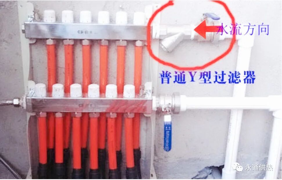

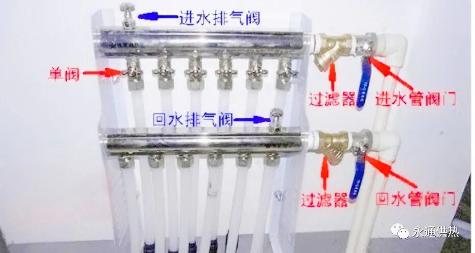

如何识别进、回水管
 1. 地暖分水器上下二层,上边的是分水器,是进水;下边的是集水器,是回水。
2. 可以根据温度来判断。因为地暖由分水器,经过地暖环路后回到集水器,集水器温度会比进水温度低,那么温度低的管子就是回水管。
3.根据部分管件来判断,如过滤器和止回阀,是要求有方向性的。我们的暖分集水器前边往往会有过滤器,过滤器安装正确的话,它的下边指向的方向是水流方向。从这也能看出哪个是进水。
四
进、回水接反的影响
 分集水器进、回水如果接反,那么过滤器安装错误失去作用。供水高温在下,冷水在上,“水是往低处流的”而要反向供水就需要消耗压力,热流容易“短路”对节能不利。
一般来说,如果已经接反,只要过滤器确实安装在了进水管一侧,那么地暖系统可以正常使用,对系统影响不大。
