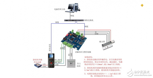

门禁控制器接线示意图及安装过程
在企业中,可以有效地监控人员进出公司的情况,在管理中运用了科技手段。在学校,运用门禁控制系统可以有效地保证学生的人身安全和财产安全。适用各种机要部分,如银行、宾馆、车场办理、机房、军械库、机要室、作业间,智能化小区,工厂等。
对于首次接触门禁控制器的朋友们来说,可能对门禁控制器接线原理及示意图不是很了解。别担心,下面我来为大家详细介绍下门禁控制器接线的相关知识,希望能够帮组到有这方面需求的朋友们!
门禁控制器的安装注意事项
门禁控制器安装及其注意事项一、防电磁干扰
对于读卡器、开门按钮要特别注意防电磁干扰,特别是照明开关、电动打字机和计算机等的干扰问题。在条件允许的情况下,读卡器安装位置应距离强电电源30cm以上。
门禁控制器安装及其注意事项二、预防传输信号的衰减
门禁控制器的安装要考虑到控制器和读卡器之间的距离,理想的传输距离是100m之内。对于信号传输电缆,必须考虑电缆屏蔽和因远距离传输带来的信号衰减,在管路施工过程中,应采用材质为钢材的线管和电缆桥架,并做好可靠接地。
门禁控制器安装及其注意事项三、门禁控制器与系统软件的调试
系统调试是确保门禁系统质量的关键环节。重点在于门禁控制器的调试和系统软件的运行,这两个部分的调试过程必须有生产厂家同时进行。控制器的功能是除了读卡器输入以外,还应根据需要设定好继电器联动输出功能,报警的产生时间和地点及启动如摄像机、报警喇叭等。
