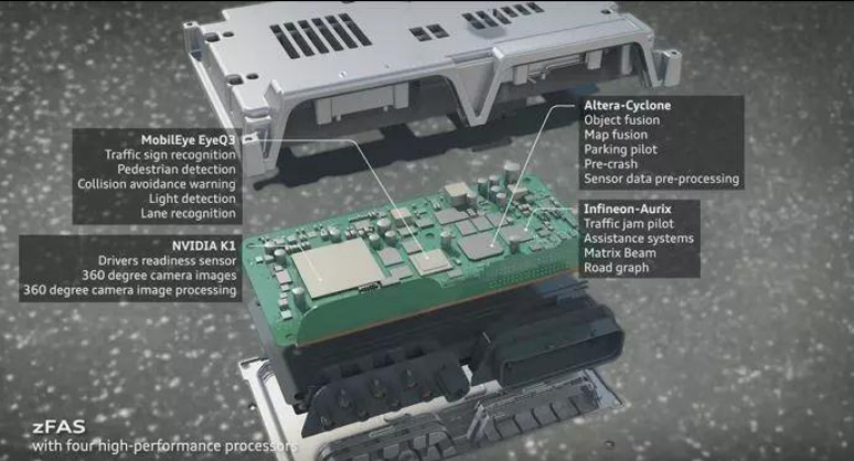

一  奥迪A8小试牛刀
2018 年推出的奥迪 A8率先实现了辅助驾驶功能的集成式控制,取代了 ECU相互分离的分布式的辅助驾驶系统。 除自动驾驶域集成外,其余底盘+安全、动力、车身、娱乐四大域仍然采用分布式架构。
其自动驾驶域控制器由 4块芯片组成,Mobileye EyeQ3负责视觉感知计算,如交通信号识别、行人监测、碰撞报警,车道线识别、光线探测。英伟达 K1负责图像融合计算,如驾驶员监测、360全景摄像头的图像处理。英特尔 Cyclone V 负责目标融合、地图融合、停车辅助、预刹车灯。英飞凌的 Aurix TC297 负责通信处理。这个自动驾驶域控制器软件开发由奥地利软件公司 TTTech 完成,德尔福提供硬件集成。
2018 款奥迪 A8域控制器,来源:奥迪
