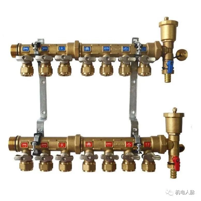

黄铜集分水器

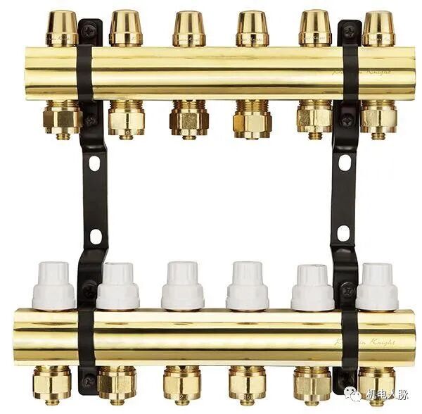

不锈钢集分水器

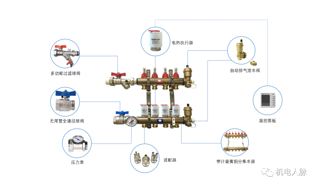

自动调节的智能化分水器
自动调节的分水器在分水器的每路上安上电热执行器,在每个房间安装温控器,将温控器和电热执行器连接,使用控制面板或移动控制设备,就可以达到自动控制房间温度。

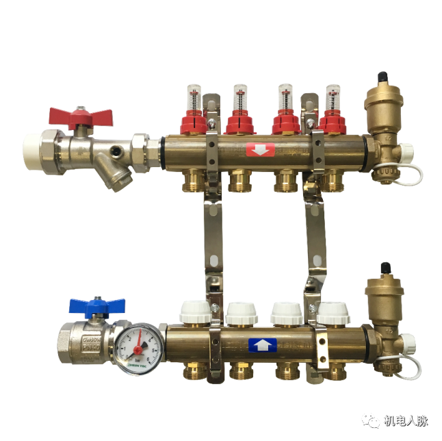

手轮式集分水器
手轮调节的集分水器是靠调节手轮调节每路流量的大小,从而达到调节每个房间温度的目的。

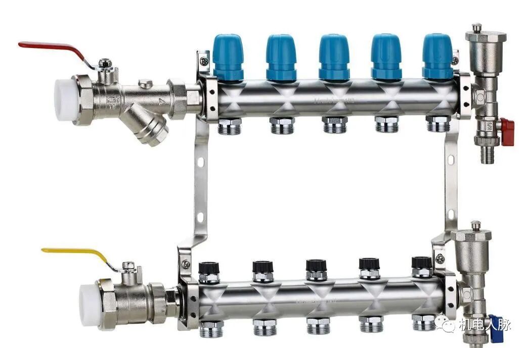

球阀集分水器
球阀式集分水器,不方便调节每路流量,适合散热器系统,不太适合地暖使用。

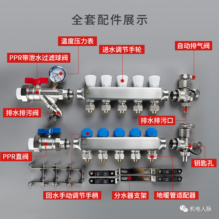

05 地暖分集水器安装要求
1)分集水器安装在墙壁和专用箱内,管网一般安装在结构间;
2)集水器下面厨房距离地板30cm以上,水平安装;
3)供水阀门安装在分水器前面,回水阀安装在集水器后面;
4)过滤器安装在分水器的前面;
5)分集水器的连接顺序:连在供水干管—锁闭阀—过滤器—球阀—三通(温度、压力表接口)—分水器(上杠)—管道—集水器(下杠)—球阀—连在回水干管
