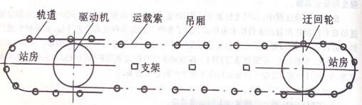

由于固定抱索器循环式索道的最大缺点是∶为了在站内便于上下乘客而被迫在站内外以低速度运行,因而带来线路车多,负荷大,运行时间长,运输能力也因速度低而大大受到限制,不能满足大运量的要求。而脱挂抱索器索道则可以很好地解决这一矛盾。脱挂索道客箱是用活动抱索器夹紧钢绳,由钢绳带动客车在线路上以高速运行。进站时活动抱索器通过站口安装的脱开器打开抱索器使客车与钢绳脱离并由抱索器上的滚轮转移到站内轨道上运行,这样客车就实现了在站内以低速运行方便上下乘客,而在线路上又可以实现高速运行的目的。客车在出站时抱索器通过挂结器咬合钢绳,由钢绳高速带动行驶在线路上。客车等距离发车,等距离连续进出站而形成循环系统作业。
单线循环式脱挂客运索道系统见图5-1所示。
图5-1 单线脱挂客运索道系统示意图

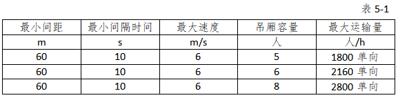

吊箱间距不能任意缩短,因为t=l/V,而知吊箱间隔时间有一定的限度,它是受站内运输能力和最小间距不应小于1.5倍正常制动距离等的约束,一般极限值约为10s。
90年代初脱挂索道最大可能的运输能力为∶
一般吊箱间隔时间往往都选取在14s以上。脱挂索道提高速度的目的,首先是在运量相同的条件下,吊箱间距可以加大,从而使线路负荷减小,使钢绳直径,驱动轮(迁回轮)径减少,设备减少,其次是在长索道中,缩短乘客的乘坐时间。

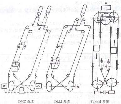

1984年法国Poma公司使用了两条平行运载索的双回路单线循环式脱挂索道,即DMC 型索道,吊箱容量达23人,运输能力达3600人/h,具有运量大,速度高,跨度大和吊箱少等显著优点,成为世界上较先进的循环式客运索道,随后奥地利Doppelmayr公司在1988年也建造了一条单线双循环脱挂吊箱索道,使用一根运载索作双循环,简称DLM型索道,吊箱容量达24人,运输能力2600人/h,总高差达1670m,跨度达860m。在技术上又前进了一步。其系统图如图5-2所示。
图5-2  DMC、DLM、和Funitel索道系统示意图

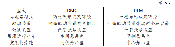

DMC系统与DLM系统主要区别见表5-2。
与此同时,瑞士GARAVENTA公司也创造了一种单线双回路的脱挂索道,简称富尼特(FUNITEL)系统,其特点是吊架短,双运载索轨距宽于吊箱,有刚性支撑架,稳定性能好,抗压力大,无横向摆动,纵向摆动大也不碰吊箱,站房小跨度大等优点,吊箱容量可达30人,运输能力达3000人/h,成为世界上最先进的脱挂式索道。
