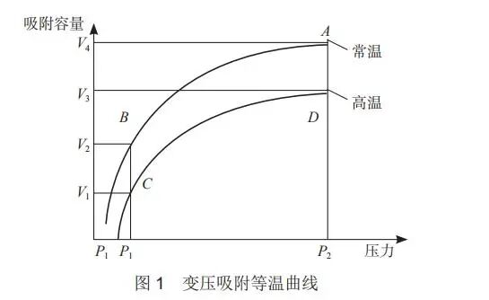

1、变压吸附(PSA)基本工艺原理
变压吸附(PSA)全 程为 物理过程,无化学反应,因此这种吸附过程是完全可逆的,这就确定了整个工艺的可操作性以及能效性非常优越。变压吸附(PSA)利用了同一压力下高沸点杂质组分易被吸附,而低压下被吸附介质易被解吸的特点,如图1所示,将含杂质的原料氢送入吸附剂床层,在高压下通过吸附层时,将杂质吸附在吸附剂层内,高纯度的氢气经过吸附层从出口流出,从而对氢气进行提纯 ;在低压下将吸附层内吸附的杂质解吸、再生,从而达到吸附剂的吸附和再生循环。整个过程无需其他介质,不需换热设备,操作均在常温下进行,吸附剂利用率高、循环周期短,能耗较低。
2、对于变压吸附(PSA)的影响因素
2.1原料组成对变压吸附(PSA)能力的影响
(1)不同的装置会产生不同的来料气源,其中组份的含量差别可能会比较大,变压吸附(PSA)的吸附能力通常是以产氢量来衡量的,如果原料气的氢含量高,则同样吸附能力下,吸附塔的处理量就。
(2)操作压力越高,吸附剂的吸附量就越大,吸附塔的处理量也就越大,因此会产生较高的操作费用和设备费用,而解吸压力越低,则解吸的程度越深,吸附剂的还原就越彻底,再吸附的效果就越好。
(3)原料气温度对吸附剂的吸附能力也有影响,温度越高越不利于吸附,吸附剂容量就越小,吸附能力随之降低。

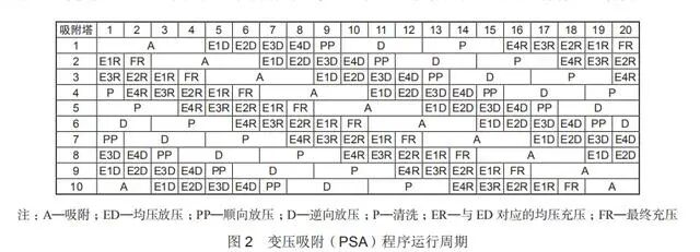

2.3解吸再生过程对产品纯度的影响
解吸再生过程是在逆放和冲洗步骤下实现的,需要消耗一定量的产品气用于吸附剂的再生,如图2所示,以某一变压吸附(PSA)装置为例,在顺放过程将吸附塔内的产品氢释放至顺放气罐用于冲洗步骤对吸附剂的冲洗,而逆放过程则是把吸附塔内剩余的低压产品氢反向释放到解吸气混合罐,这个过程会消耗一部分产品气,使得产品氢气的回收率降低,要提高氢气回收率就要控制逆放和冲洗步骤的时间,减少产品氢气的消耗,但是如果时间太短,再生不彻底就会影响吸附剂的吸附能力,使得产品的纯度下降。这就需要在设计和实际操作过程中,找出一个经济合理的操作时间。当然,在条件允许的情况下可以增加真空泵,对解吸过程采用抽真空处理,使吸附剂解吸更彻底,但是同样会增加操作及设备费用。

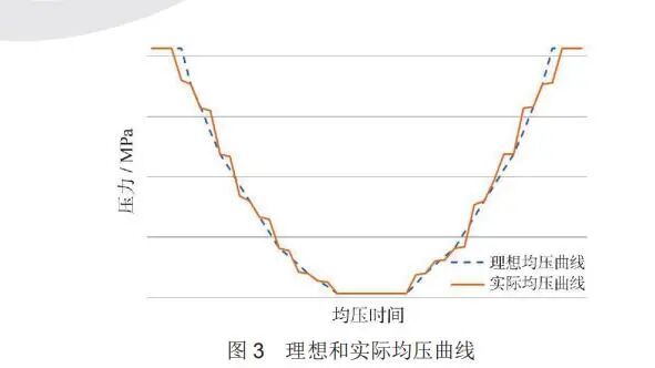

3.2均压过程速度过快
均压过程是一个再生状态塔升压和吸附状态塔降压的复杂步骤,连续多次均压降压、顺放、冲洗、再连续多次均压升压[6],如图2中的均压放压1 ~ 4(E1D,E2D,E3D,E4D)和均压充压1 ~ 4(E1R,E2R,E3R,E4R),这个步骤的理想状态应该是压力变化比较平顺的,但是实际操作中由于管线口径,阀门开度等原因经常造成压力是断崖式下降或阶梯状上升的不利状况,如图3所示。而较快的压力变化会造成吸附剂不可避免地逐渐粉化,而且高速气流会带着粉化后的吸附剂颗粒或粉尘对程控阀的密封面进行冲击,这种损害是不可逆的。
而且这种状态在设备运行初期是难以发现的,有较高的隐蔽性。在我们接触的一个案例中,由于均压管线口径设计的问题,导致流速过快,并且连续4次均压放压、顺放、冲洗、再连续4次均压 充压 对吸附剂床层的冲击,最终使得整套装置的使用寿命大大降低,客户不得不对整套装置进行改建。

解吸过程是通过逆放过程和冲洗过程使吸附剂中的杂质解吸出来,从而实现吸附剂再生。但是这个过程中是采用产品氢气(顺放气)对吸附剂进行逆向的冲洗而实现的,如图2,为了使得吸附剂再生彻底,往往需要较长的时间,这就得损失不少的产品氢,在许多装置的解吸气成份分析中,氢含量往往达到40%甚至更高,这就造成了宝贵的氢气资源的浪费,因此,精确控制逆放过程和冲洗过程的时间是非常关键的,时间不充分则吸附剂再生不彻底,时间太长则造成氢气浪费。目前为了回收解吸气中的氢,可以在解吸气管线上增加膜分离的流程,将分离出的氢再送回到原料气中,参与吸附,提高氢的产量。
