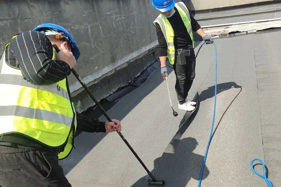

专业的防水维修团队在漏水维修方面有着丰富的经验。今天就以别墅常见漏水部位——屋顶漏水为例,给大家讲解一下。
别墅屋顶出现漏水问题,如果漏哪补哪,很可能修好了还是会漏。因为这没有找出漏水根源,无法从根本上解决问题。遇到别墅屋顶漏水,正确的做法是先排查出漏水原因,再根据漏水原因进行全面维修,这样才能从根源上解决问题。

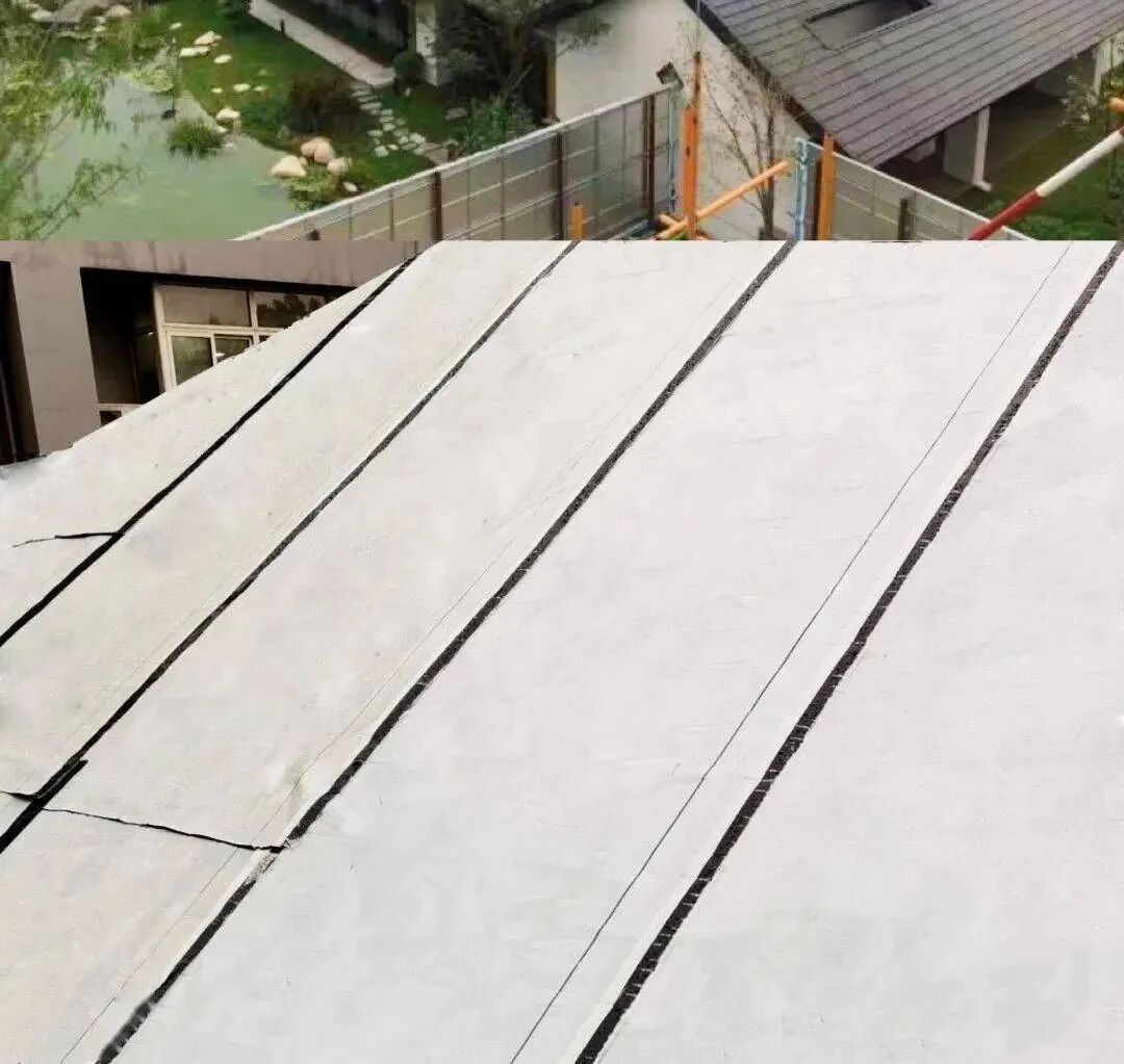

一位别墅业主维修屋顶时就遇到这样的情况:工作人员在排查漏水原因时,发现别墅屋面上粘贴了多层卷材,大面积粘贴的有4层,细节处更是粘贴了6层。原来,自屋面漏水发生后,业主已经找其他人修过很多次别墅,却没有一次解决了问题。这次找专业防水维修团队,也是希望能彻底解决别墅漏水的问题。
发现问题后,工作人员与业主进行了沟通。在协商达成一致后,开始了专业、细致的维修施工。
本次维修主要用到的产品自粘改性沥青防水卷材。它拥有持久的粘结性,与基层粘结不容易脱落,也不容易窜水,对基层收缩变形和开裂的适应能力强,防水效果更好。
总之,无论是别墅哪个部位发生了漏水,全面维修才能治标又治本。
