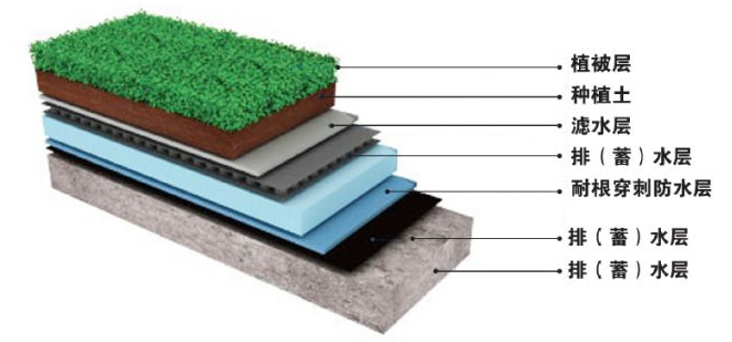

随着人们对城市屋顶绿化、墙体绿化、地下室顶板绿化的关注度越来越高。作为立体绿化标配的耐根穿刺防水卷材,因具有阻止植物根系穿透的特殊防水效果,成为防水材料市场冉冉升起的明星。那么,种植屋面阻根:选“物理阻根”还是“化学阻根”?
阻根方式有哪些?
化学阻根、机械阻根与铜离子阻根。
化学阻根:在胶质中添加进口化学阻根剂(德国朗盛化学阻根剂),阻根效果持久,同时具有优异的耐高低温、耐老化和耐腐蚀能力,可以有效的抵抗植物和营养土对材料的腐蚀作用。
机械阻根:是由胎基材质确定的,利用胎基具有优良的致密性及超强的韧性来阻根。常见的机械阻根方式有聚乙烯胎阻根与金属铜胎阻根。
铜离子阻根:研究表明,铜离子具有斥根性,铜可以改变根系生长方向,因此,当植物根系遇到铜胎基时,根系不会再向下生长,从而达到阻止植物根继续穿透胎基下表面沥青涂层的目的。
物理阻根和化学阻根哪个好?各有利弊!
物理阻根较为传统,成本较化学阻根造价低,其耐根性能也更加持久、稳定。
化学阻根效果更为突出,但也存在一些难以避免的弊端。
以聚酯胎改性沥青防水卷材为例,聚酯胎本身不具有耐根穿刺的作用,起到耐根穿刺作用的是添加了化学阻根剂的改性沥青层。
1.施工过程中的加热和生产过程中的高温搅拌会破坏阻根剂;
阻根剂剂量的过量或不足均会产生不良影响。
2.成本较高,且与国内生产工艺存在冲突;
我国目前自主研发的阻根剂极少,市场上的阻根剂多为国外进口,成本较高,消费者无从得知所购防水卷材中是否真正添加了有效成分或剂量是否达标。
且国内外的生产工艺不同,国内生产中使用的胶粉同样会对阻根剂造成负面影响。
3.对根状茎类植物起不到阻根作用。
阻根剂只有接触到植物根系或根状茎生长点,才能起到阻根作用。而根状茎类植物的生长点前有叶鞘包裹,普通剂量的阻根剂无法破坏厚厚的叶鞘。
两种阻根原理的防水卷材均可达到耐根穿刺的效果。物理阻根的优势在于不存在风险且成本较低,能保证在可控范围内达到期望效果。
