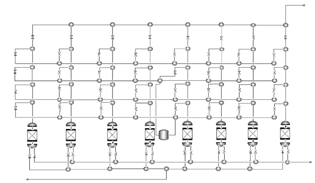

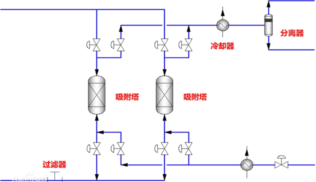

变压吸附(PSA)主要原理是根据在固体材料中气体组分吸附特性的差异,也会受到吸附量随着压力变化的特点,利用周期性压力变换的方式,完成相应气体分离和提纯。 而变温吸附(TSA)同样利用气体组分在固体材料上吸附性能的差异,但区别是吸附量会受到温度变化的影响,利用的是周期性变温的方式实现气体的分离与提纯。
变压吸附系统流程图
变压吸附广泛应用于碳捕集、制氢制氧、氮甲分离、空分、NOx脱除等领域,由于压力可快速变换,因此变压吸附的周期一般较短,可能几分钟就完成一个周期。而变温吸附则主要应用于碳捕集、VOCs净化、气体干燥等领域,受限于体系传热速度,加热和冷却的时间较长,变温吸附的周期会比较长,有时可以达到十几个小时,所以说如何实现快速的加热和冷却也是变温吸附研究的方向之一。由于操作周期时间的差异,为了应用于连续流程当中,变压吸附往往需要多塔并联,4-8塔变压吸附都是常见的并联数量(操作周期越短,并联数量越多);而变温吸附由于周期较长,一般使用2塔变温吸附。
变温吸附流程图

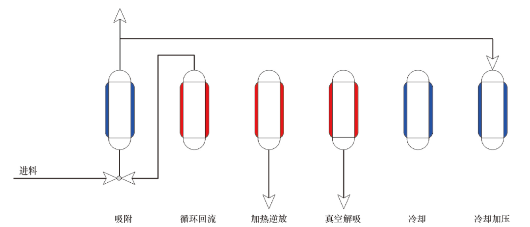

变温吸附和变压吸附常用的吸附剂都是分子筛、活性炭、硅胶、氧化铝等,因为其具有大的比表面积,需要根据分离物系的需要选择合适的吸附剂。加压吸附和常压解吸是变压吸附的特点,加压吸附的压力可到几MPa。而变温吸附的操作温度则一般在常温附近吸附,加热解吸温度则可能达到150℃以上。
真空变温吸附工艺流程
为了进一步提高效率并且降低能耗,变压吸附和变温吸附又衍生出了真空变压吸附(VPSA)和真空变温吸附(TVSA)技术。这种工艺更为复杂,需要投入更高的成本,因此适合用于大规模处理气体的场合。真空变压吸附是在常压左右吸附,通过抽真空解吸。同样,真空变温吸附在解吸过程抽真空也可以降低解吸温度,提高解吸效率,这将有利于在真空变温吸附的过程中实现低品位热量的利用。
