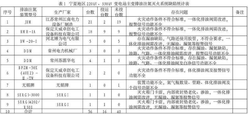

现阶段,宁夏系统中220kV及330kV变压器排油注氮系统安装共计56台,未投入运行的40台,占71%,其主要未投入原因为灭火系统存在漏油、漏氮及误动等因素(表1)。
通过统计表1可将排油注氮灭火系统缺陷确定为以下几个方面:
缺陷一:火灾启动条件不符合标准
现有主变排油注氮灭火系统自动启动装置动作条件为:当“主变重瓦斯动作+火灾探测器”信号出现,装置自动开启排油阀进行排油,20秒后注氮31分钟。此条件不满足《宁夏电力公司油浸式变压器排油注氮装置运行规范(试行)》第二十五条要求,易出现灭 火装置误动,造成变压器故障。
缺陷二:一体化排油阀存在问题,需改进
现安装于灭火箱内排油阀经常存在渗油问题,其一,重锤挂在排油蝶阀摆杆上,导致摆杆长期受力,引起排油蝶阀微量渗油,其二,电磁阀拉杆与排油蝶阀摆杆为斜面接触存在重锤脱落引起误排油;其三,如排油阀故障需检修,需将灭火箱排油连管与主变侧阀门关闭,将管内油排完,此连管较长,放出的变压器油在150公斤左右,不便于检修。
缺陷三:部分装置灭火箱老旧、密封垫老化、箱门卡涩,需检修 ;有些灭火箱内氮气瓶只有一瓶,需增加;另外氮气管路还在使用胶管,需更换为铜管,降低其漏氮几率。
缺陷四:装置油路、气路无报警装置,出现漏油、漏氮情况不能及时发现、处理,影响设备安全。
