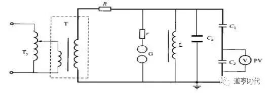

试验变压器配电抗器作并联补偿进行外施交流耐压试验的原理接线如图1。
TY—调压器:T—试验变压器:R—限流电阻:r—球隙保护电阻:G—球间隙:
L—补偿电抗器:CX—被试品电容: C1、C2—电容分压器高、低压臂:PV—电压表
图1 试验变压器配电抗器作并联补偿进行外施交流耐压试验的原理接线图

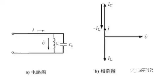

用高压电抗器并联补偿作外施交流耐压试验的电路图和相量图如图2。
CX—被试品电容:L—补偿电抗器: R—限流电阻:
U—电源电压:IC—试品电容电流:IL—电抗器电感电流:I—补偿后的总电流
图2 用高压电抗器补偿作外施交流耐压试验的电路图和相量图

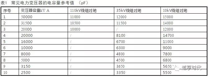

以下是常见电力变压器在交流耐压试验时的电容量参考值及相关标准对变压器交流耐压试验的试验电压值。
常见电力变压器的电容量参考值如表1。

以下用1套便携式10kV/100kV试验变压器,对表1中序号1的110kV变压器做交流耐压为例,对高压电抗器并联补偿前后的电流变化进行验证。
例:表1中序号1的110kV的变压器做外施交流耐压试验,该变压器容量为50000kVA,三侧额定电压为110kV/35kV/10kV,三侧电容量分别为11000pF /12000pF /15000pF,按交接试验标准,试验电压分别为76kV/68kV/28kV,采用便携式10kV/100kV试验变压器,配100kV(电容量1000pF)分压器作高压测量,试验变压器的额定电流0.1A,现对高压电抗器补偿前后的电流作如下计算分析:
高压电抗器补偿前在试验电压下试品(含分压器电容)的电容电流:
110kV侧:IC=ωCU=2×3.14×50×(11000+1000)×10-12×76000=0.286(A)
35kV侧:IC=ωCU=2×3.14×50×(12000+1000)×10-12×68000=0.278(A)
10kV侧:IC=ωCU=2×3.14×50×(15000+1000)×10-12×28000=0.141(A)
从以上计算结果可看出:耐压时三侧绕组的电容电流均超出试验变压器的额定电流0.1A,试验无法进行。
