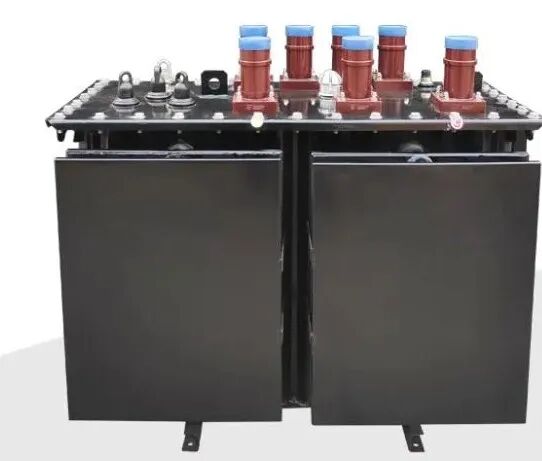

地埋式变压器的产品介绍:
地埋式变压器的构造和广告牌式低压结构:地埋式变压器分红地上和地下二部分,其本体装置在用混凝土构造的地坑中,没有占用地表空间,地埋式变压器和箱盖上装置了高压套井和低压端子、高压负荷开关和后备熔断器、插拔式避雷器、压力释放阀、真空压力表、温控和油位指示,这些配件都能够在地面上进行观察和操作。油箱选用不锈钢制成,全密封结构和箱沿封闭焊接结构,尽量削减密封面积,能够在地内特别的环境中长期安全运行。地埋式变压器的地面部分为集广告牌及低压开关箱于一体的混合结构,箱体内部为低压配电箱,两侧为霓虹灯箱广告牌,能够用于公益广告、交通攻略、路途信息等,具有较好的视觉效果。选用地埋式变压器和广告牌式低压结构契合城市生态设计理念,美化环境,占地面积小,适用在城市主要干道、机场、高速公路及住宅小区等的运用。
地下式电力变压器防水办法:
1、根底规划和制作时的防水考虑 顶部:通风孔具有效防雨防水才能;侧部:用防水混凝土资料对侧外表处理,使得渗水无法从地坑侧面侵入;底部:装置地下式电力变压器的防水混凝土承重基座,比地坑底面高300mm,平时从地上流到地坑的水都流到基座以下环形道上,不会浸泡到地下式电力变压器。
2、根底底部铺设走水砂卵石,水可以比较快渗入地上。
3、地下式电力变压器允许必定时段内浸没在水中0.5m以下运转,可抵挡洪涝灾害,有效提高供电体系的可靠性。但为了地下式电力变压器的安全可靠运转,主张在洪水、长时间暴雨和旱季往后,检查地坑积水状况,如积水较多,主张采取抽水和清洁。
地下式电力变压器温升控制的办法关于地埋式变压器的温升控制,可通过下面四个方面保证:
1、变压器低温升规划,顶层油温控制在45K左右,远低于国标规定的60K,规划思路。箱体结构 地下式电力变压器油箱壁散热主要靠辐射。热量总是以波的形式从发热体辐射到温度较低的周围介质中。辐射的能量取决于温度、发热体的形状和它的外表颜色。所以,地下式电力变压器用的为平板油箱及平板散热片,以增强辐射。
2、外表处理 因地埋式变压器本体装置于阴凉的地表下面,采用特殊的外表处理工艺,保证其具有良好的热量辐射才能和较强的耐腐蚀才能。
3、根底制作 地基与外界的散热靠热传导和空气对流,根底顶部可设置通风口及导风板,加强以空气循环。
地下式电力变压器特点:
1、可长期浸水运行,防护等级IP68,免维护。
2、进、出线双层密封。
3、低温升。
4、高绝缘等级。
5、绿色环保,低损耗、低噪音。

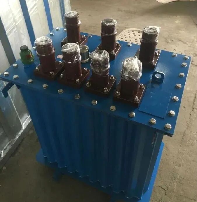

组合地下式电力变压器
组合地下式电力变压器的产品介绍:
组合地下式电力变压器首先由美国电气公司开发。在美国叫基座式变压器,英文名称为Padmounted transformer,在国内也称美式箱变。这种变压器的熔断丝、多工位环网负荷开关、无励磁调压分接开关都作为变压器的部件装在变压器油箱内,在油箱外很容易更换熔断丝或操作负荷开关而改动变压器的运行工况。高压侧由能够带负荷插拔的肘形电缆输入电能,油箱外另装低压出线仓,仓内有空间可按要求而加装保护装置与丈量外表。所有带电部位都在箱内,无裸露带电部分。因为首要部件都在油箱内,故我们称它为组合地下式电力变压器。
组合地下式电力变压器的结构比箱式变电站更为简略紧凑,没有短路器等设备,高压侧有特定功用的负荷开关和熔断器。组合式变压器的邮箱有有共箱式和分箱式之分。共箱式是指组合式变压器的负荷开关、熔断器与变压器器身共用一个油室,中心没有隔离,绝缘油共用。分箱式指的是负荷开关和熔断器与变压器器身安装在不同的油室或中心有隔离,绝缘油不共用。
组合地下式电力变压器特点:
2、进、出线双层密封。
3、低温升。
4、高绝缘等级。
5、绿色环保,低损耗、低噪音。

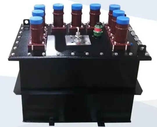

地下式分路器
地下式分路器产品介绍:
地下式分路器,包含一个长方体状的箱体,箱体侧壁由钢板或不锈钢板构成,箱体内灌注有绝缘油,箱体上端密封设置有箱盖,箱盖上设置有两个以上数目的高压电缆衔接器,箱盖上还设置有一个高压负荷开关、一个压力释放阀和一个电缆衔接支架。箱体的侧壁和箱盖的表面均覆盖有防腐涂层。恣意一个高压电缆衔接器中均各自包含有衔接器壳体和三相衔接接头,衔接器壳体内灌注有绝缘液,衔接器壳体中设置有机械密封结构。高压电缆衔接器之间使用箱体内的导线通过高压负荷开关衔接,完成电缆分路,各进出线及负荷开关引线均在箱体内完成,确保产品完全满足IP68防护要求。本实用新型改善了地下恶劣环境下电缆分路器或分支箱的衔接可靠性。
地下式分路器特点:
2、进、出线双层密封。
3、高绝缘等级。
