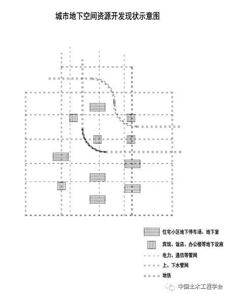

它们有一个共同的特点就是,这些地下工程都是根据其本身的特点和需要,就其单一专业、单一工程、单一建筑、单一区域自身的地下空间资源开发建设的,没有考虑整个城市地下空间资源的整体统筹开发利用。有的工程呈线状分布,如第一类的地铁、各种地下管线,有的工程呈点状分布,如第二类、第三类地面建筑向地下延伸建设的各种地下室、地下停车场等。从整个城市地下空间资源整体来看,这些地下工程都是分散的、孤立的、零星的。这就不可避免地产生很多很严重的后果:
第一,也是最不好的最严重的后果,就是浪费了大量的宝贵的地下空间资源。这些点状的、线状的、分散的、孤立的、零星的地下工程把一个整体的地下空间资源分割得支离破碎,已经开发建成的这些点状的、线状的、分散的、孤立的、零星的地下工程项目之间的未开发空间资源有大的、有小的,形状不一、标高不一,这些空间资源,特别是分散的、零星的小块的空间资源就很难再开发利用,有的就根本不能再开发利用。这就造成了地下空间资源的极大浪费,非常可惜(见城市地下空间资源开发现状示意图)。

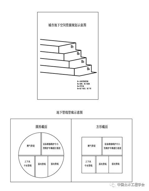

四是要根据地下工程项目不同的特点进行分类,将相同相似的项目相对地集中规划,合理划分。如地下一层以各种管线管廊为主,地下建筑为辅;地下二层以地铁、地下公路、地下公共交通为主,地下建筑为辅;地下三层、四层以地下停车场、地下商业、各种地下室为主(见地下空间分层开发示意图)。
