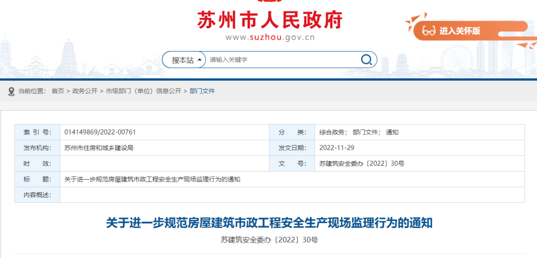

关于进一步规范房屋建筑市政工程安全生产现场监理行为的通知
苏建筑安全委办〔2022〕30号
各县级市(区)住建局(委),苏州工业园区规建委,各有关单位:
为进一步落实建筑施工领域“零事故”目标行动要求,规范安全生产监理行为,强化工程监理企业安全责任落实,现就进一步规范房屋建筑市政工程安全生产监理行为通知如下:

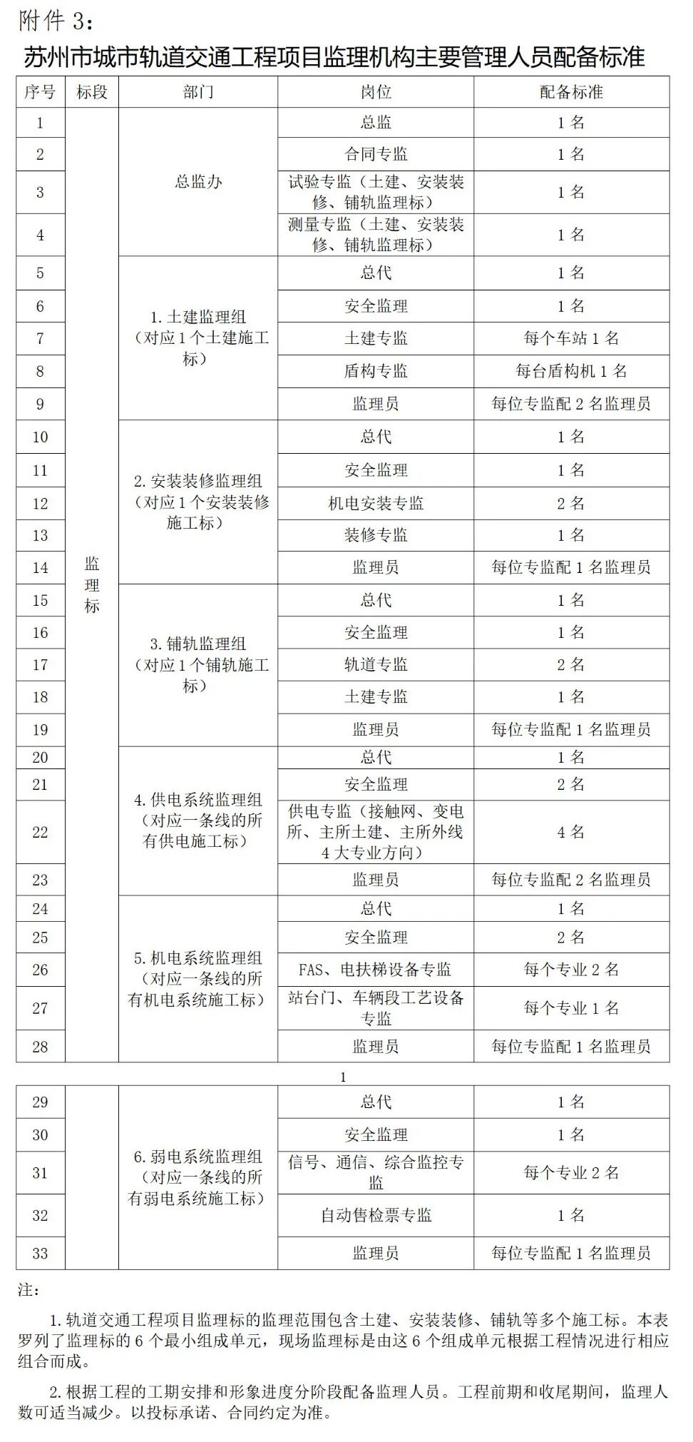

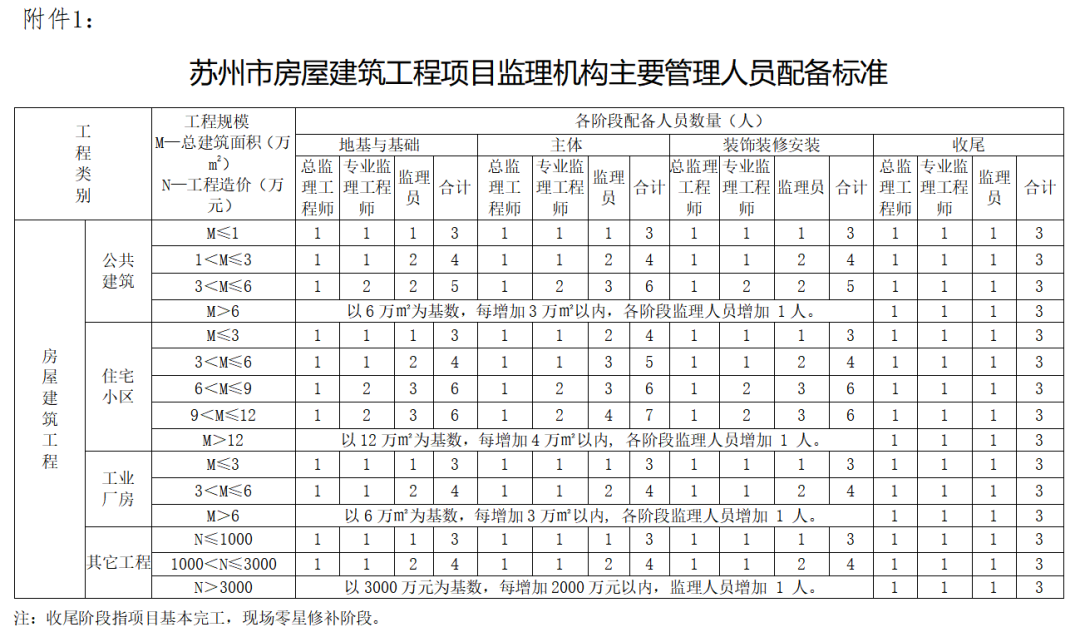

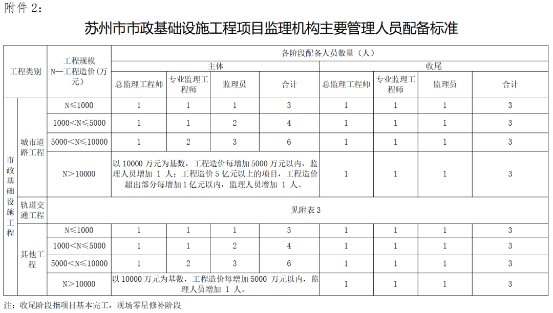

附件:1.图片苏州市房屋建筑工程项目监理机构主要管理人员配备标准
??????2.图片苏州市市政基础设施工程项目监理机构主要管理人员配备标准
??????3.图片苏州市城市轨道交通工程项目监理机构主要管理人员配备标准
