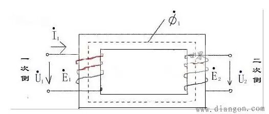

    隔离变压器(Isolation transformer)俗称安全变压器,是指输入绕组与输出绕组带电气隔离的变压器,是用以对两个或多个有耦合关系的电路进行电隔离的变压器。隔离变压器一般用于机器维修、保养,起保护、防雷、滤波作用,用以避免偶然同时触及带电体,变压器隔离的是原副边绕线圈各自的电流。隔离变压器早期为欧洲国家用在电力行业,广泛用于电子工业或工矿企业,机床和机械设备中一般电路的控制电源,安全照明及指示灯的电源之用。
    1、隔离变压器原理
    隔离变压器属于安全电源,一般用来机器维修、保养用,起保护、防雷、滤波作用。隔离变压器是一种1:1的变压器。初级单相220V,次级也是单相220V。或初级三相380V,次级也是三相380V。
    隔离变压器原理是指输入绕组与输出绕组在电气上彼此隔离的变压器,用以避免偶然同时触及带电体(或因绝缘损坏而可能带电的金属部件)和地所带来的危险,它的原理与普通干式变压器相同,也是利用电磁感应原理,主要隔离电源回路,二次回路对地浮空,以保证用电安全。
    现以单相双绕组变压器为例阐明其变压器的原理,如图所示:当侧绕组上加上电压ú1时,流过电流í1,在铁芯中就产生交变磁通?1,这些磁通称为主磁通,在它作用下,两侧绕组分别感到电势é1,é2,感到电势公式为:
    E=4.44fN?m
    式中:E--感应电势有效值
    f--频率
    N--匝数
    m--主磁通值
    二次绕组与绕组匝数差异,感到电势E1和E2大小也 差异,当略去内阻抗压降后,电压ú1和ú2大小也 就差异。
    当变压器二次侧空载时,侧仅流过主磁通的电流(í0),电流称为激磁电流。当二次侧加负载流过负载电流í2时,也 在铁芯中产生磁通,力图变化主磁通,但电压稳固时,主磁通是稳固的,侧就要流过两部门电流,一部门为激磁电流í0,一部门为用来平衡í2, 这部门电流随着í2变革而变革。当电流乘以匝数时, 磁势。
    隔离变压器原理的主要作用是:使侧与二次侧的电气完全绝缘,也使该回路隔离。另外, 利用其铁芯的高频损耗大的特点, 从而抑制高频杂波传入控制回路。用隔离变压器使二次对地悬浮,只能用在供电范围较小、线路较短的场合。此时,系统的对地电容电流小得不足以对人身造成伤害。还有一个很重要的作用就是保护人身安全!隔离危险电压。
