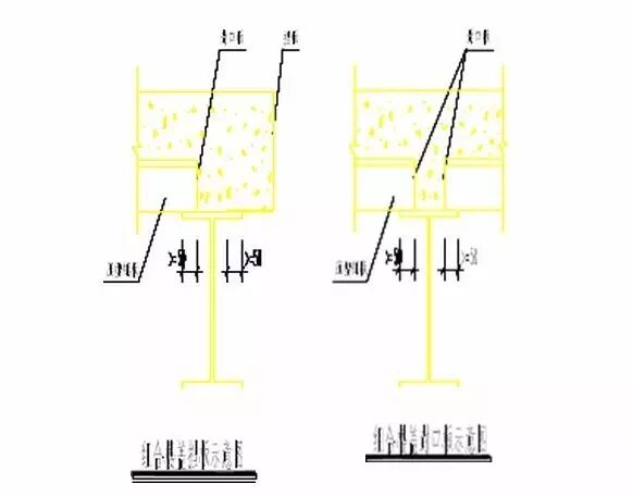

5、挡板、收边板与封边板安装
为防止楼板混凝土浇筑时漏浆,保持楼承板密封严密、和四边结构尺寸。挡板、收边板与封边板的厚度不小于4mm。施工简图如下:
