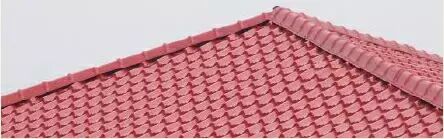

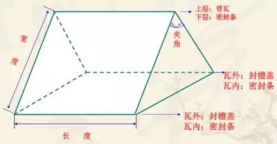

两面坡屋顶板
两面坡屋顶图说明
1.屋面的面积:长度×宽度
2.需要瓦总长:屋面面积÷0.855(瓦的有效宽度为0.855M/张)
3.瓦片的数量: (屋面长度÷0.855m)×2
4.脊瓦的数量: 屋面长度÷2.4m(脊瓦有效长度为2.4M/根)
5.密封条的数量: (长度÷0.7m)×2(密封条0.7M/根)
6.封檐盖的数量: (长度÷0.7m)×2(封檐盖0.7M/根)
7.专用钉的数量: 4PCS/㎡
8.屋顶夹角≦120度

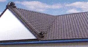

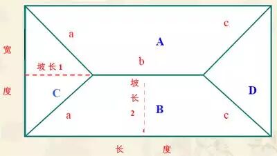

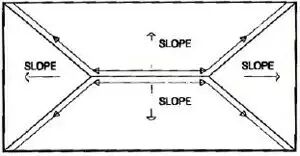

四面坡屋顶板
四面坡屋顶图说明
1.预算屋面面积: (A+B+C+D)×117%(倾斜及损失)
2.需要瓦总长: 屋面面积÷0.855(瓦有效宽度为0.855M/张)
3.脊瓦数量: (a×2+b+c×2)÷0.7(脊瓦有效长度为2.4M/根)
4.密封条的数量: (长度+宽度)÷0.7(密封条0.7M/根)
5.封檐盖的数量: (长度+宽度)×2÷0.7(封檐盖0.7M/根)
6.专用钉的数量: 4PCS/㎡
7.A图的面积:【(b+长度)×坡长2】÷2
8.B图的面积: 同A图面积
9.C图的面积: (宽度×坡长1)÷2
10.D图的面积: 同C图面积

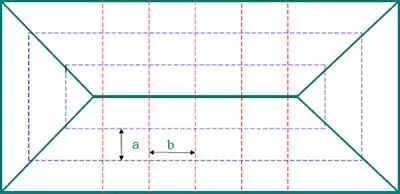

四面坡面
1: 蓝虚线和红虚线分别为横竖向骨架
2: a 距离以50CM为佳
3: b距离以50-70CM为佳

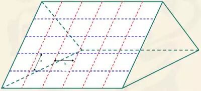

两面坡面
1.选择骨架的材料, 木结构及钢结构都适合.
2.施工的表面需整理平整.
3.骨架材料的规格: 木料规格为45MM×45MM以上,钢材规格为40MM×40MM以上
4. 骨架纵向的间隔应保持在50CM~70CM之间,横向的间隔必须是
25CM的倍数,最好不要大于50CM,尽量紧密使用螺钉,焊接牢固 。

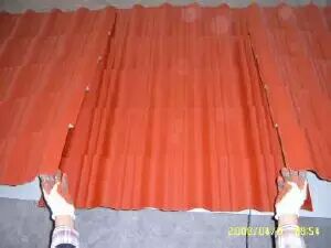

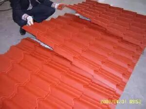

一、瓦的正确铺放方式重叠式交错式
重叠式
交错式
1.重叠式(适用于长度≦15M的屋面)
2.交错式(适用于长度≧15M的屋面)
专用钉正确使用方法
重叠式 图片 交错式
 1.专用钉须打在瓦骨中间才能有防水作用
2.专用钉固定间隔横竖为50CM~100CM(最好4根/㎡)
图片 图片
3.专用钉需由瓦的下端往屋顶方向打才能有美观、密封、整齐的效果

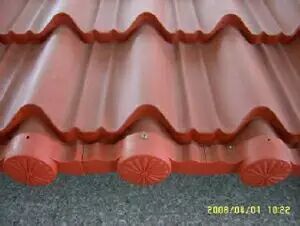

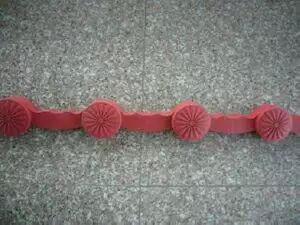

安装密封条脊瓦封檐盖
图片 图片
4.瓦的下端即屋檐处直接安装封檐盖使用螺钉固定

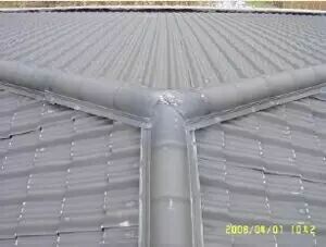

5.脊瓦交接处,对照接口用剪刀修剪成型后重叠并使用玻璃胶密封。

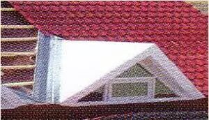

四、突出部分防水处理
     首先做一V字型材料,可选用不同的材料和规格,视实际情况而定.做接水处安装在底部后在上面铺放彩钢瓦。
五、倾斜面连接安装
       指两屋面瓦按角度和长度切断后底部安装接水处理的施工.首先在瓦的下面安装接水材料(即天沟),然后用防水粘合剂或水泥做收尾处理。
