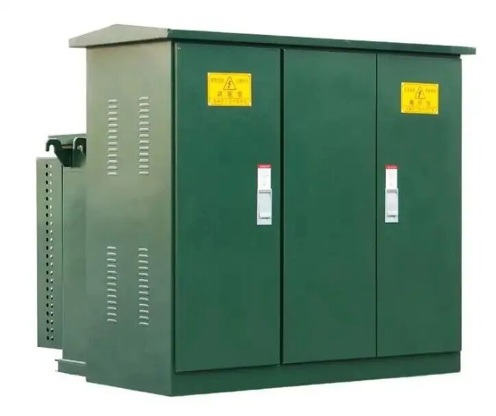

组合式变压器 pad-mounted transformer
将变压器器身、 开关设备、 熔断器、 分接开关及相应辅助设备进行组合的变压器。

箱体
由密封的油箱与封闭的高、 低压室所组成的组合体。
油箱
用于放置器身和高压开关等电器元件及绝缘油的封闭容器。
高、 低压室
借助于油箱壁, 采用钢板将高、 低压电缆接线和电器元件的操作、控制部分封闭起来的空间。

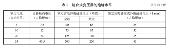

绝缘水平
组合式变压器的绝缘水平应符合表 2规定。

组合式变压器的高、 低压室门均向外开, 门上应有把手、 锁。 门的开启角度应不小于 90°,并设有定位装置。 结构上应采取联锁, 保证只有当低压室的门打开后, 才能打开高压室的门。
箱体的焊接与组装应牢固, 焊缝应光洁均匀, 无焊穿、 裂纹、 溅渣、 气孔等现象。
箱体应进行防锈处理, 并应保证喷漆颜色均匀, 附着力强, 漆膜不得有裂纹、 流痕、 针孔、 斑点、 气泡和附着物。
高、 低压室间应采用金属隔板隔开。
箱体应有起吊装置, 起吊时应保证整个组合式变压器在垂直方向受力均衡。
组合式变压器油箱的机械强度应满足在正常起吊和运输状态下无损伤与不允许的永久变形,并应承受 GB/T 6451所规定的机械强度正压力试验。
油箱和高低压室均不能有外露可拆卸的螺钉、 螺栓、 铰链或其它构件, 不留任何缺口, 以防棍棒或线材等物体进入其内部, 触及带电部位。
用于固定的部件(或孔) 应置于高低压室内底部边缘。 变压器安装固定后, 只有在高低压室内方能进行拆卸。
