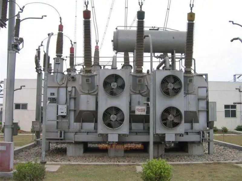

而变压器下这个部位我们通常称为卸油池或卸油坑(或者类似的叫法),通往事故油坑或事故油池。发生事故时,如喷油或爆炸,变压器的油会卸到卸油坑内,然后流往事故油池。池内有的做隔栅,也有的不做隔栅。做隔栅的,鹅卵石就放置在隔栅上面;不做隔栅的,鹅卵石就放置在卸油坑内。做不做隔栅,跟变压器型式、容量、电压等级有关,这方面有规定。在油浸式变压器下面放置鹅卵石主要是考虑以下七点因素:
1.在变压器使用很长时间以后,零部件有可能出现老化渗漏等问题,而放置大量的鹅卵石可以吸收变压器漏油,让变压器油顺利回流到事故油池,减少事故发生;
2.一旦发生事故时,鹅卵石又可以防止变压器中的油喷溅,避免爆炸。
3.爆炸起火时,鹅卵石可以起到隔离作用,阻止火灾蔓延到地面,利于灭火。
4.轻微的冷却作用,变压器温度过高时可以借助鹅卵石使其冷却。
5.鹅卵石绝缘,便于检修、运行人员检查工作。
6.鹅卵石具有减震作用。作用和铁路上的石头是一样的,可以增加一层缓冲。
7.防止杂草生长。

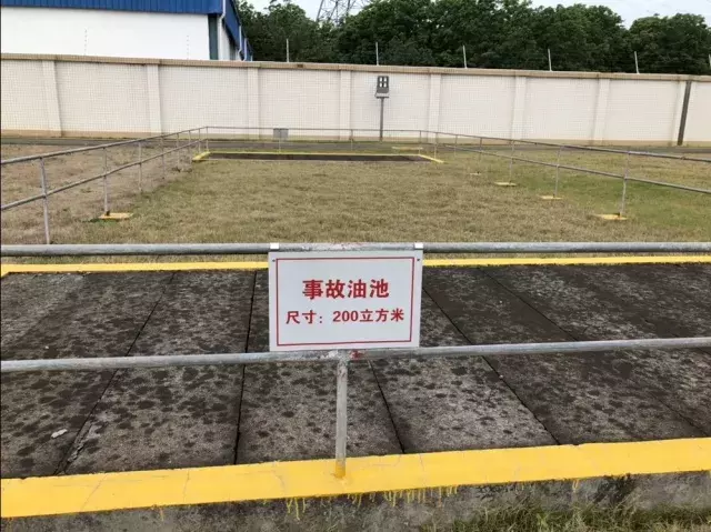

照片上面,铭牌所写的200立方米是事故油池的总体积,并不是事故油池的最大储油体积噢~事故油池的入口,与主变压器基础油坑,即变压器下方铺设鹅卵石处相连,主变的油通过排油管输送至事故油池。那么看到这里估计有很多人又要问了,变压器下面的鹅卵石我们都见过,但是到底为什么要铺鹅卵石呢?用金银珠宝行不行呢?好的,那么我又来解释一下了,首先是没那么多钱......言归正传,鹅卵石其实是起到一个隔离作用,在变压器起火的时候,可以有利于减小火势。其次高温变压器油经过鹅卵石的冷却后,也能够减小火势,利于灭火。好的,那么事故油池的原理是啥呢?先让我们来看看事故油池的一个断面图。

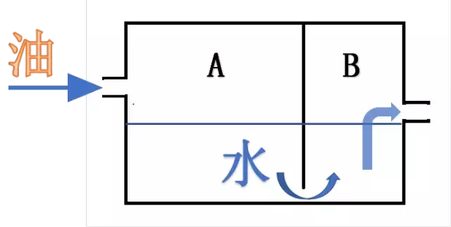

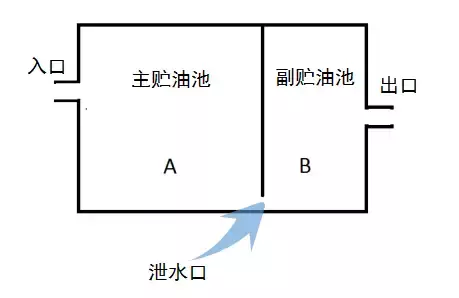

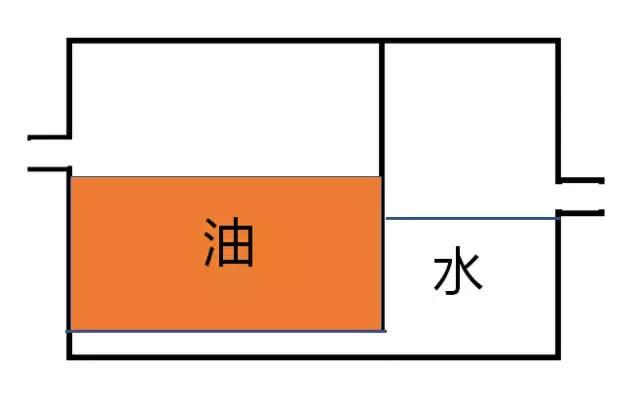

简单来说,事故油池就是一个连通器。在没有事故油的情况下,事故油池里面如果有水的话,AB两池中水的液面是一样高的。油与水的密度不同、互不相溶且能够自行分离。由于油的密度比水小,因此油会浮于水上(相信会煮饭的人都知道)一旦有事故油/排进事故油池,油将会在主贮油池一侧,既A池水面上产生压力,迫使水通过泄水口向另一侧,B池移动,随着事故油的增多,水将被压排进污水井中。如果你到这里还是看不懂,没问题,千万不要怀疑自己的智商,毕竟确实是有些拗口的。那么下面就用图片来简洁明了的叙述一下这个过程吧~

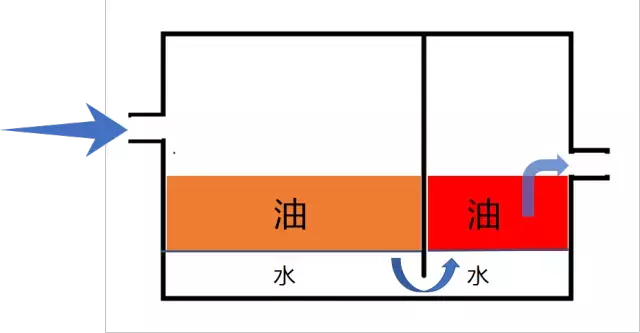

图片事故油池初始状态储存有水,主变、高抗起火,启动水喷淋系统,大量绝缘油、油水混合物从入口流入A池中。经在A池中静置分离,油浮于A池上部,水沉于底部。在油压作用下,经泄水口,进入B池,通过出口排出。最终达到下面这样一个佛系的状态,
图片这样就能将油保留在A池中,方便事故后进行分析利用。如果事故油池内无水,主变、高抗先发生大量漏油,大量绝缘油进入油池中,然后主变、高抗起火,启动水喷淋系统,大量油水混合物进入A池中。
图片经在A池中静置分离,水沉于底部,油浮于A池上部。但B池上部的少量油以蝶岭站油池计算,最大约1.7m?最终会从出口排入周围环境。

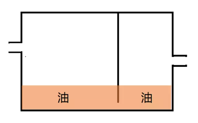

图片待B池油排完后,也最终达到之前那个很佛系的状态(如下图),满足设计要求。
平时应保持池内有水。根据GB 50229-2006《火力发电厂与变电站设计防火规范》规定:当设置有油水分离措施的总事故贮油池时,其容量宜按一个油箱容量的60%确定。意思就是这个事故油池应该能放得下一台变压器60%的油。那么就让我们来算一算:例如:DL站#2、#3主变单相油量为65t,#4主变单相油量为60.5t,而高抗的油量更少为13t。因此以#2、3主变一相为标准计算。变压器油的密度通过调查可知为0.895kg/m?,根据ρ=m/V可知65t的油为72.6m?。油箱的60%的容量为43.56m?。DL站的事故油池最高贮油体积通过计算,为47.55m?>43.56m?,因此是符合标准的。看到这里相信大家都已经明白事故油池的结构及原理了吧!
