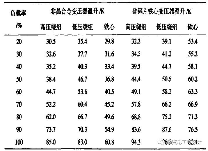

②温升低
表2-3是在不同负载率下测量非晶合金变压器与硅钢片铁心变压器的温升值进行比较。
表2-3
从表2-3中可以看出,在不同的负载率下,非晶合金变压器的高低压绕组、铁心温升均低于硅钢片铁心变压器。

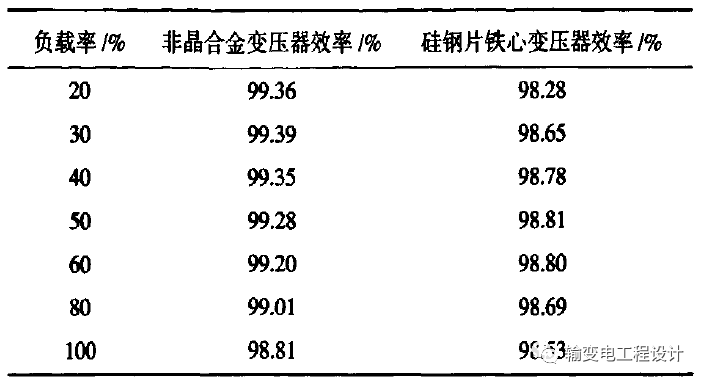

③效率高
表2-4是在不同负载率下测量非晶合金变压器与硅钢片铁心变压器的效率值进行比较。从表中可以看出,在不同的负载率下,非晶合金变压器效率要比硅钢片铁心变压器要高。对于效率要求高的情况,非晶合金变压器是一个很好的选择。
表2-4

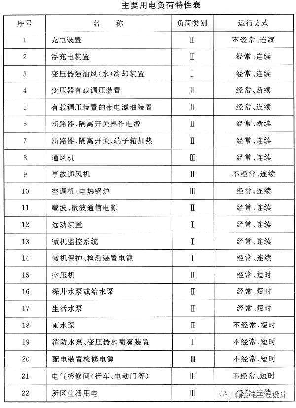

3.1.1、站用电负荷计算的原则
(1)连续运行及经常短时运行的设备应予计算;
(2)不经常短时及不经常断续运行的设备不予计算;
(3)变电站主要站用电负荷特性按下表选用 。
图片注:
1)负荷特性系指一般情况,工程设计中由逆变器或不停电电源装置供电的通信、远动、微机监控系统,交流事故照明等负荷也可计入相应的充电负荷中。
2)运行方式栏中“经常''与“不经常”系区别该类负荷的使用机会。 “连续”“短时”“断续”系区别每次使用时间的长短。即:
a.连续一每次连续带负荷运转2h以上 。
b.短时一每次连续带负荷运转2h以内,10min以上。
c.断续一每次使用从带负荷到空载或停止,反复周期地工作,每个工作周期不超过10min。
d.经常一与正常生产过程有关的,一般每天都要使用。
e.不经常一正常不用,只在检修、事故或者特定情况下使用 。
