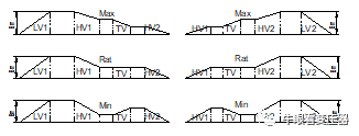

3.3高压绕组辐向分裂带单独调压绕组结构(图5)
高压绕组辐向分裂带单独调压绕组结构下,半穿越运行时高压绕组对每个低压绕组的漏磁分布图如图9所示。
9-a 高压-低压1    9-b高压-低压2
图9高压绕组辐向分裂带调压绕组结构半穿越运行时漏磁分布图

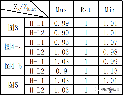

三种结构在最大分接、额定分接、最小分接时短路阻抗变化规律见图10,各分接下的短路阻抗与额定分接的短路阻抗比值见表1(假定在额定分接下,高压绕组对低压绕组1和低压绕组2的短路阻抗相等)。
1-图3结构下H-L1和H-L2,2-图4-a结构下H-L1,3-图4-a结构下H-L2,4-图4-b结构下H-L1,5-图4-b结构下H-L2,6-图5结构下H-L1,7-图5结构下H-L2
图10 三种结构下短路阻抗曲线图
表1 三种结构各分接短路与额定短路阻抗比值
注:Zk为各分接下高压绕组对每个低压绕组的短路阻抗,ZkRat为额定分接时高压绕组对每个低压绕组的短路阻抗。
由图10和表1可看出,图3结构1各分接短路阻抗值变化最小,图4-b结构2各分接短路阻抗变化最大。图3结构1和图5结构3高压绕组对两个低压绕组的短路阻抗一致性好。

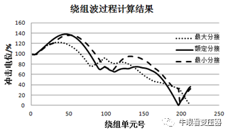

4 三种结构形式的高压绕组波过程分析
结构1-结构3三种结构由于存在较大差异,除短路阻抗不同外,绕组的雷电冲击电压响应也会有很大不同,尤其是结构3,高压绕组辐向拆分为两个绕组,绕组波过程计算显得尤为重要。

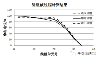

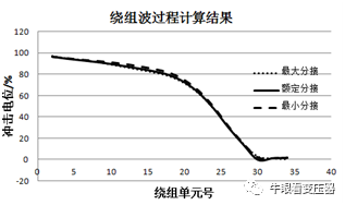

4.1高压绕组直接抽分接头结构(结构1)
本结构分接头在高压绕组上直接引出,波过程分析与常规无励磁调压变压器的相同,由于高压绕组处于两个低压绕组之间,对地电容要比常规高压绕组在外侧时大,绕组的冲击梯度及对地最大电位要比常规双绕组变压器大一些。某高厂分裂变的高压绕组波过程下的冲击电位计算见图11,由图可知,整个绕组的最大冲击电位基本在100%入波电位幅值以下。
a-绕组首端入波
   b-绕组尾端入波
图11 结构1绕组波过程计算结果

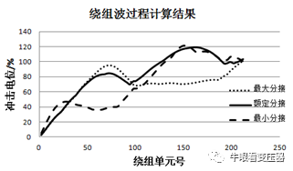

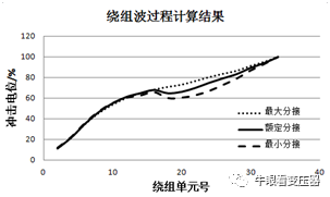

4.2高压绕组带单独调压绕组结构(结构2)
本结构高压侧设置单独调压绕组,波过程分析与常规有载调压变压器的相同,由于高压绕组处于两个低压绕组之间,对地电容要比常规高压绕组在外侧时大,绕组的冲击梯度及对地最大电位要比常规有载调压双绕组变压器大一些。某高厂分裂变的高压绕组波过程下的冲击电位计算见图12,由图可知,整个绕组的最大冲击电位基本在100%入波电位幅值以下。
a-绕组首端入波
  b-绕组尾端入波
图12 结构2绕组波过程计算结果

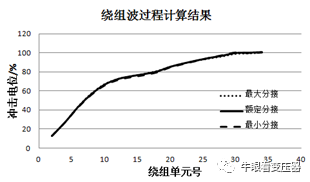

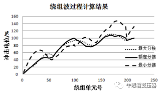

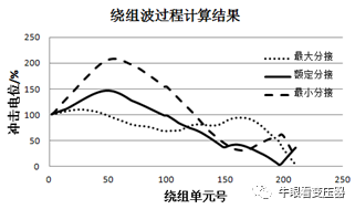

4.3高压绕组辐向分裂带单独调压绕组结构(结构3)
本结构下,高压绕组辐向分裂为两部分,在绕组连接部位的电容变化大,雷电冲击电压下极易产生振荡。某高厂分裂变的高压绕组波过程下的冲击电位计算见图11,由图可知,拆分的高压绕组在“U”形连接情况下,绕组的最大冲击电位达到200%入波电位幅值以上,在“N”形连接情况下,绕组的最大冲击电位达到140%入波电位幅值以上,需要增加绕组纵向电容降低冲击电位或加大主绝缘距离以保证主绝缘的安全裕度。
a-U形绕组连接结构首端入波
b-U形绕组连接结构尾端入波
c-N形绕组连接结构首端入波
d-N形绕组连接结构尾端入波
图13 结构3绕组波过程计算结果

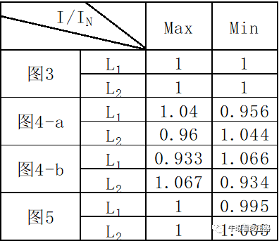

按3中表1数据计算极限分接下两个低压支路并联运行时的电流分配如表2所示:
表2 三种结构下低压支路并联运行时电流分配
注:I为并联运行时低压绕组中电流,IN为两个低压绕组平均电流。
由表2所知,三种结构形式下,当高压绕组对每个低压绕组在额定分接时短路阻抗如果相等的情况下,在两个极限分接时,短路阻抗低的那一路流过的电流最大为1/2总电流的1.07倍。如果高压绕组对两个低压绕组间短路阻抗互差达到10%,则短路阻抗低的那一路流过的电流约为额定电流的1.125倍。
