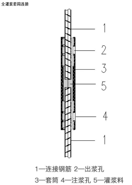

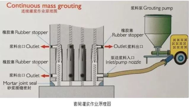

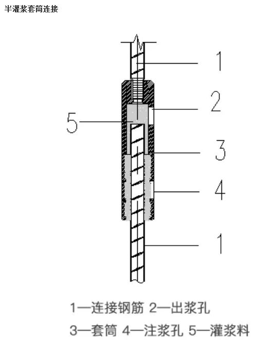

    钢筋套筒灌浆连接是一种在预制混凝土构件内预埋成品套筒,从套筒两端插入钢筋并注入灌浆料而实现的钢筋连接方式。图片
    灌浆套筒连接分为全灌浆套筒连接和半灌浆套筒连接。半灌浆套筒上部内侧车丝,连接钢筋套丝,钢筋与套筒通过丝扣连接。灌浆套筒连接可以用于框架柱与框架柱连接,也可以用于剪力墙的竖向连接图片

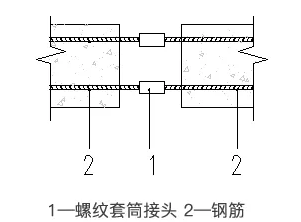

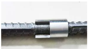

1、螺纹套筒连接
    钢筋的螺纹套筒连接可以用于装配式建筑,先将钢筋车丝,然后拧入螺纹套筒内即实现钢筋的连接。

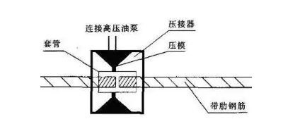

2、挤压套筒连接
    钢筋套筒冷挤压连接是把带肋钢筋从两端插入套筒内部后,挤压套筒使其筒变形,从而实现钢筋连接的一种钢筋连接方式。可用于框架梁柱钢筋连接。

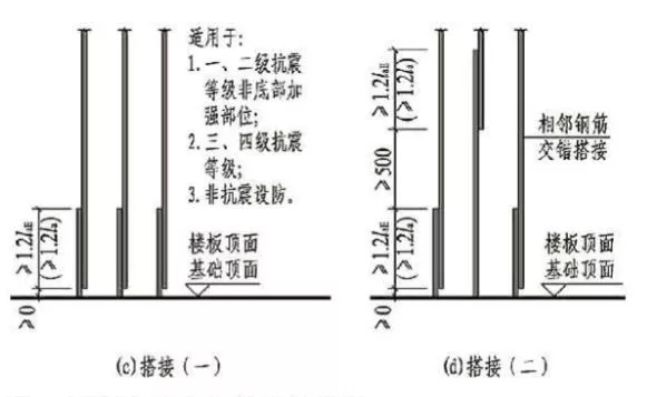

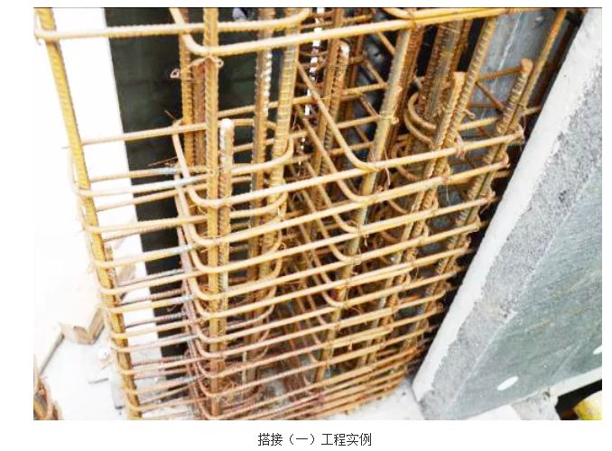

5、直钢筋绑扎搭接连接
    钢筋绑扎搭接连接是指两根钢筋用绑线绑扎搭接到一起,然后浇混凝土形成钢筋的连接。根据结构的抗震等级及构造要求不同搭接形式也不同。一二级级抗震底部非加强部分、三四级抗震、和非抗震可以采用搭接(一),即单个截面内100%搭接。此种搭接多用于柱子、剪力墙的竖向钢筋搭接。
