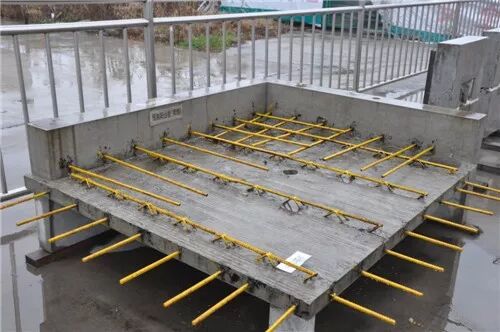

一、预制叠合阳台板安装施工要点
(1)预制阳台在吊装时采用预制板上预留的4个吊环进行;
(2)在阳台板吊装的过程中,阳台板离作业面500mm处停顿,调整位置,然后再进行安装,安装时动作要缓慢;
(3)对准控制线放置好阳台板后,进行位置微调,保证水平放置,最后再用U形托调整标高;
(4)阳台吊装安装好后,还要对其进行校正,保证安装质量。

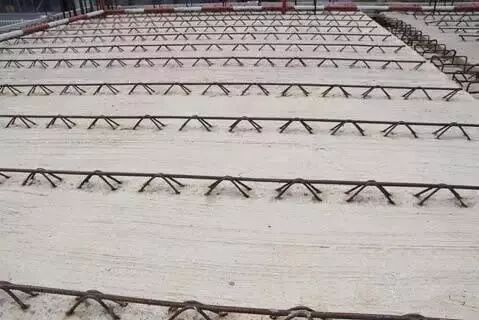

二、预制叠合板安装施工
(5)叠合板吊装时,起吊时利用模数化吊装梁,起吊过程缓慢,确保叠合板平稳;
(6)吊装过程中,距离作业层300mm处,稍停顿,调整、定位叠合板方向;吊装过程中避免碰撞,停稳慢放,保证叠合板完好;
(7)安装时底部要做临时支架,支承点间距是150cm,每个开间支架设置2~3排;
(8)如果进行结构层施工,则要设置双层支架,一层叠合楼板结构完成施工后,现浇混凝土强度大于等于设计强度的70%时,才可以拆除下一支架。

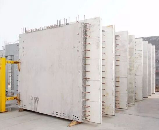

三、预制墙板吊装施工要点
(9)为了保证不同构件之间吊装时两侧钢丝绳更换吊点而消耗大量时间,将吊梁设置为一侧两个吊点,另一侧根据工程构件需要设置构件编号吊点。
(10)墙板吊装采用模数吊装梁根据预制墙板的吊环位置采用合理的起吊点,用卸扣将钢丝绳与外墙板的预留吊环连接,起吊至距地500mm,检查构件外观质量及吊环连接无误后方可继续起吊。
(11)起吊前需将预制墙板下侧阳角钉制500mm宽的通长多层板,起吊要求缓慢匀速,保证预制墙板边缘不被损坏。
(12)预制墙板吊装时,要求塔吊缓慢起吊至作业层上方 600mm 左右时,施工人员用两根溜绳用搭钩钩住,用溜绳将板拉住,缓缓下降墙板。

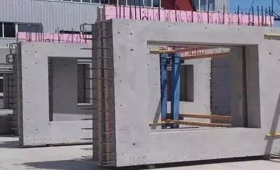

四、预制飘窗安装施工要点
(13)飘窗吊装采用吊耳、螺栓以及飘窗上的预留螺母进行连接。
(14)连接后将飘窗距离作业面300mm位置处,按照位置线,慢慢移动飘窗就位二等到飘窗螺栓调节至穿墙孔洞位置处时,将定制U形飘窗水平咬合措施件套放在飘窗上,用溜绳牵引飘窗,使得螺栓插入墙板连接孔洞。

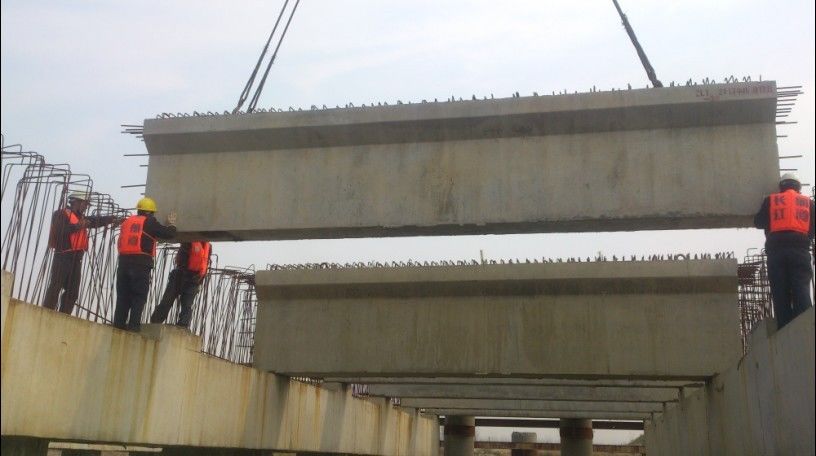

五、预制梁板施工要点
(15)按要求做好预制台座,注意台座的反拱设置。
(16)正常浇筑混凝土,注意振动密实,模板涂隔离剂。
(17)湿润养护待混凝土强度达到80%时进行预应力张拉。
(18)张拉应对称进行,采用应力控制伸长值校核。
(19)张拉程序:0→初应力→超张拉5%持荷2min→锚固。
(20)及时压浆(一般水泥浆或水泥砂浆),压浆压力一般为0.5~0.7MPa。

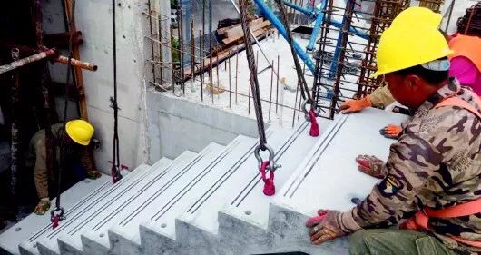

六、预制楼梯板安装施工
(21)预制楼梯板安装时,距离作业面500mm处稍停顿,根据楼梯板方向调整,就位时缓慢操作,避免楼梯板震折受损。待其基本就位后,根据控制线,采用撬棍微调校正位置,校正完后进行焊接固定。
