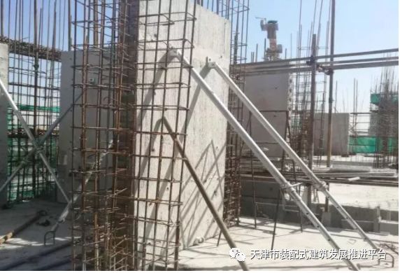

临时支撑布置
临时支撑在装配式建筑的施工中主要是用来保证施工的结构,如各类支架等。在使用门式支架时,要对间距和数量进行精确计算,并由相关的工作人员对其进行检查审核,合格后向监理单位审批,审批通过后才能应用在施工过程中。在施工临时支架进货时,必须要进行验收。其目的是保证支架的壁厚和外观质量,在首次使用支架时,还应进行试压操作,明确支架的称重能力。
