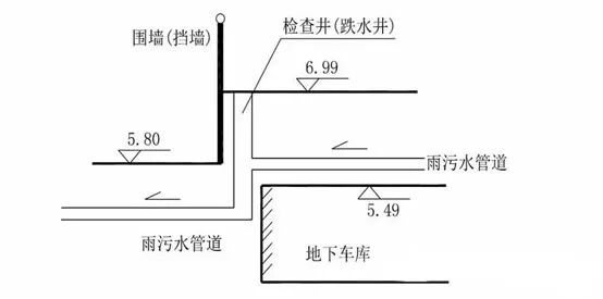

针对项目地下管线需跨越地库、小区环路、市政道路3个标高,小区雨污水管无法直接排入市政管网,设计上选用跌水井,如图。

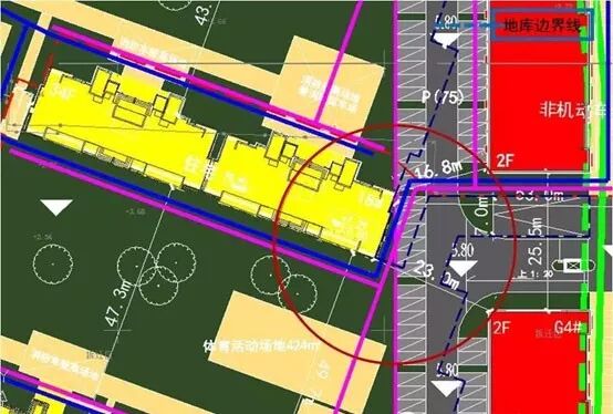

局部地库边界线给雨污水专业的跌水井让出空挡,如图。

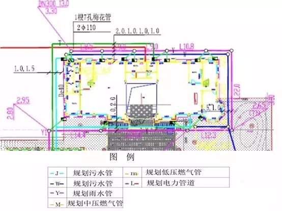

现设计图纸一般存在以下问题:
1、没有具体平面尺寸,只有局部断面图,确定各个管道平行向的间距,但往往与景观道路、绿化相矛盾;
2、无管道交叉时各管道的标高,因此必须根据景观尺寸对综合管网图纸进行优化,尽可能避免混凝土路面下无平行管道,道路、台阶、树池上无井,达到合理有效的布置。
3、图纸在管线间距设计上是没有问题的,但是实际施工时常常与景观相互矛盾。
解决方案:
根据景观铺贴图纸进行确定各个管道的尺寸,将景观地形图纸导入到综合管网图中作为参照,最理想的是管道全部埋在绿化下面,各种检查井、窨井或手井尽量避开台阶、景观亭,水池等。
结合景观图纸确定各专业管道平面尺寸

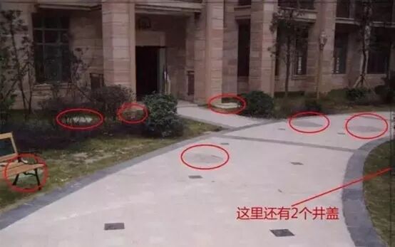

反面案例:某项目高层住宅主管线基本都从建筑物北边进单元。单元北边管线密集,导致入户处管线交叉较多,施工困难;而且检查井众多,影响景观效果。
一个单元门前有9个井盖——检查井众多,影响景观效果。
避免措施:
1、管线综合方案图设计时,从数量上减少;
(给水、消防、采暖、燃气等压力管道位于道路下;雨水、污水等重力流管道位于道路两边;电力、电信等位于人行道或绿化带下;)

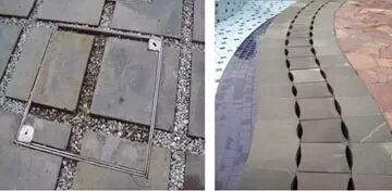

2、景观设计时,用景观手法隐蔽,从效果上减少;
(选用植草井盖、石材拼装井盖等;)
