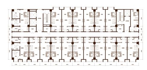

酒店式公寓的平面组合形式大致有以下几种:

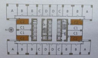

1.走道式组合——内廊式
内廊式即是沿走道两侧布置房间
优点:平面紧凑,实用率高,进深可控,体型方正,有利于寒冷地区的保温节能。
缺点:但有一侧房间的朝向较差,走道两侧的房间之间有一定的干扰,走道的采光通风较差。

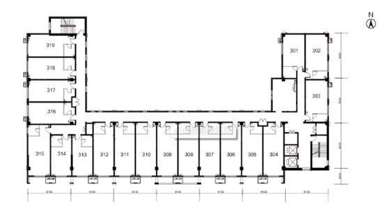

2.走道式组合——外廊式
外廊式是沿走道一侧布置房间
优点:可使房间获得良好的朝向及采光通风条件
缺点:但其走道所占面积相对较多,实用率低,建筑进深较小,用地较多,不够经济。

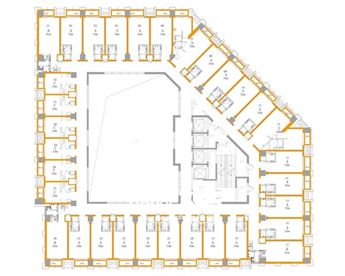

3.中庭式
中庭式即四周围合,留出中庭
优点:除了房间有良好的窗外景观之外,走廊一侧也提供了较好的中庭景观,并且部分裙楼还做到南北通透。
缺点:实用率较低。

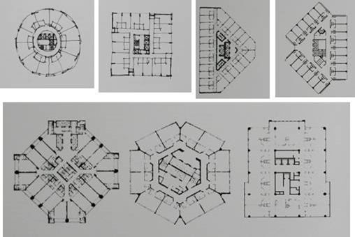

4.塔楼式
塔楼式是指中部的核心筒被单一的走廊或很多房间环绕着,对塔外部的建筑处理可以有不同图形方案,有方形、十字形、圆形、三角形等等。
优点:适用于超高层结构选型要求,平面紧凑,布局整齐,外形较为统一,利于建筑的标准化和形式的多样化,利用率较高。

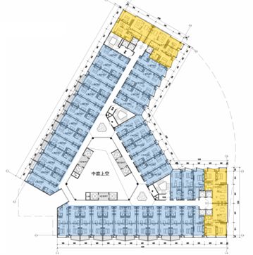

5.多种组合式
最后一种形式那当然就是前面几种形式的灵活运用了,自由组合,及其所长。咱湾畔D4公寓就是最典型的多种组合方式了。
长沙兰亭湾畔D4栋公寓
公寓的外立面固然重要,但决定成交的一定是它的内在。公寓的内在---平面功能而对于公寓平面功能起决定性作用的是它的组合形式
