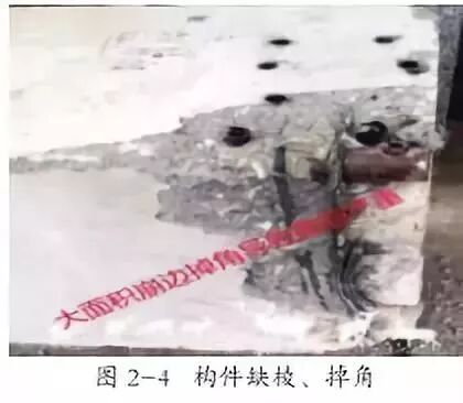

 缺棱、掉角
问题描述:
构件边角破损(见图 2-4),影响到尺寸测量和建筑功能。
原因分析:
设计配筋不合理,边角钢筋的保护层过大;施工(出池、运输、安装)过程混凝土强度偏低,易破损;构件或模具设计不合理,边角尺寸太小或易损;拆模操作过猛,边角受外力或重物撞击;脱模剂没有涂刷均匀,导致拆模时边角粘连被拉裂;出池、倒运、码放、吊装过程中,因操作不当引起构件边角等位置磕碰。
预防措施:
优化构件和模具设计,在阴角、阳角处应尽可能做倒角或圆角,必要时增加抗裂构造配筋;控制拆模、码放、运输、吊装强度,移除模具的构件,混凝土绝对强度不应少于 20Mpa;拆模时应注意保护棱角,避免用力过猛;脱模后的构件在吊装和安放过程中,应做好保护工作;加强质量管理,有奖有罚。
处理方法:
对崩边、崩角尺寸较大(超过 20mm)位置,首先进行破损面清理,去除浮渣,然后用结构胶涂刷结合面,使用加专用修补剂的水泥基无收缩高强砂浆进行修补(修补面较大应加构造配筋或抗裂纤维),修补完成后保湿养护不少于48小时,最后做必要的表面修饰。超过规范允许范围要报方案经设计、监理同意,不能满足规范要求的报废处理。
