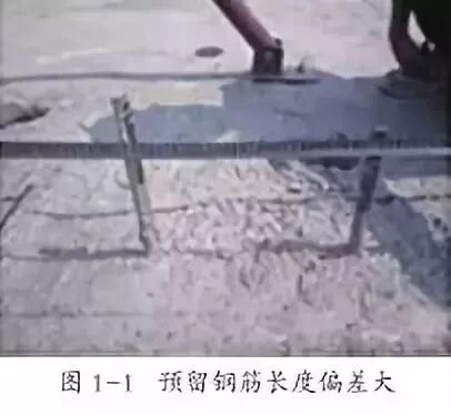

 钢筋或结构预埋件尺寸偏差过大
问题描述:
PC 构件钢筋或结构预埋件(灌浆套筒、预埋铁、连接螺栓等)位置偏差过大 (见图 1-1) ,轻则影响外观和构件安装,重则影响结构受力。
原因分析:
构件深化设计时未进行碰撞检查;钢筋半成品加工质量不合格;吊运、临时存放过程中没有做防变形支架;钢筋及预埋件未用工装定位牢固;混凝土浇筑过程中钢筋骨架变形、预埋件跑位;外露钢筋和预埋件在混凝土终凝前没有进行二次矫正;过程检验不严格,技术交底不到位。
预防措施:
深化设计阶段应用BIM 技术进行构件钢筋之间、钢筋与预埋件预留孔洞之间的碰撞检查;采用高精度机械进行钢筋半成品加工;结合安装工艺,考虑预留钢筋与现浇段的钢筋的位置关系;钢筋绑扎或焊接必须牢固,固定钢筋骨架和预埋件的措施可靠有效;浇筑混凝土之后要专门安排工人对预埋件和钢筋进行复位;严格执行检验程序。
处理方法:
对施工过程中发现的钢筋和预埋件偏位问题,应当及时整改,没有达到标准要求不能进入下一道工序;对已经形成的钢筋和预埋件偏位,能够复位的尽量复位,不能复位的要测量数据,提请设计和监理洽商,是否可以降低标准使用(让步接收),确实无法满足结构要求的,构件报废,结构返工重做。

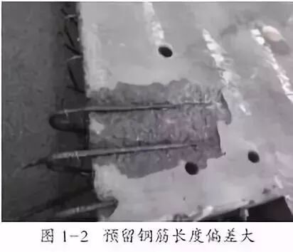

钢筋保护层厚度不合格
问题描述:
构件钢筋的保护层偏差大(过小或过大)(见图 1-2) ,从外观可能看不出来,但通过仪器可以检测出,这种缺陷会影响构件的耐久性或结构性能。
原因分析:
钢筋骨架合格但构件尺寸超差;钢筋半成品或骨架成型质量差;模板尺寸不符合要求;保护层厚度垫块不合格(尺寸不对或者偏软);混凝土浇筑过程中,钢筋骨架被踩踏;技术交底不到位;质量检验不到位。
预防措施:
应用 BIM 技术进行构件钢筋保护层厚度模拟,将不同保护层厚度进行协调,便于控制;采用符合要求的保护层厚度垫块;加强钢筋半成品、成品保护;混凝土浇筑过程中应采取措施,严禁砸、压、踩踏和直接顶撬钢筋;双层钢筋之间应有足够多的防塌陷支架;加强质量检验。
处理方法:
钢筋保护层厚度不合格,如果是由于钢筋偏位导致的,经设计、监理会商同意可使用,但要有特殊保障措施,否则报废;如果是由于构件本身尺寸偏差过大,则要具体分析是否可用。钢筋保护层厚度看似小问题,但一旦发生很难处理,而且往往是大面积系统性的,应当引起重视。

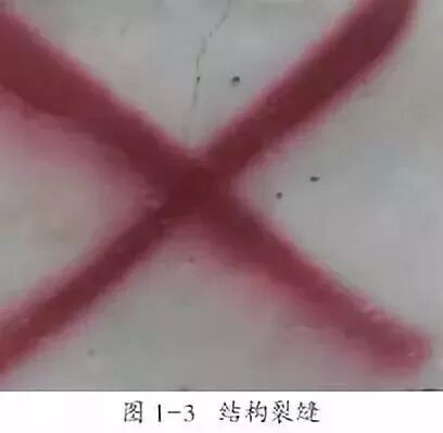

 裂缝
问题描述:
裂纹从混凝土表面延伸至混凝土内部,按照深度不同可分为表面裂纹、深层裂纹、贯穿裂纹。贯穿性裂缝或深层的结构裂缝 (见图1-3) ,对构件的强度、耐久性、防水等造成不良影响,对钢筋的保护尤其不利。
原因分析:
混凝土开裂的成因很复杂,但最根本的原因就是混凝土抗拉强度不足以抵抗拉应力。混凝土的抗拉强度较低,一般只有几个兆帕,而产生拉应力的原因很多,
常见的有:干燥收缩、化学收缩、降温收缩、局部受拉等。直接原因可能来自养护期表面失水、升温降温太快、吊点位置不对、支垫位置不对、施工措施不当导致构件局部受力过大等等。混凝土在整个水化硬化过程中强度持续增长,当混凝土强度增长不足以抵抗所受拉应力时,出现裂纹。拉应力持续存在,则裂纹持续开展。压应力也可能产生裂纹,但这种裂纹伴随的是混凝土整体破坏,一般很少见。
预防措施:
合理的构件结构设计(尤其是针对施工荷载的构造配筋);优化混凝土配合比,控制混凝土自身收缩;采取措施做好混凝土强度增长关键期(水泥水化反应前期)的养护工作;制定详细的构件吊装、码放、倒运、安装方案并严格执行;对于清水混凝土构件,应及时涂刷养护剂和保护剂。
处理方法:
裂纹处理的基本原则是首先要分析清楚形成的原因,如果是长期存在的应力造成的裂纹,首先要想办法消除应力或者将应力控制在可承受范围内;如果是短暂应力造成的裂纹,应力已经消除,则主要处理已形成的缝。表面裂纹(宽度小于 0.2mm,长度小于 30mm,深度小于10mm),一般不影响结构,主要措施是将裂纹封闭,以免水汽进入构件肌体,引起钢筋锈蚀;对于宽度较宽、较深甚至是贯通的裂纹,要采取灌注环氧树脂的方法将内部裂纹填实,再进行表面封闭。超过规范规定的裂纹,应制定专项技术方案报设计和监理审批后执行。已经破坏严重的构件,则已无修补必要。
