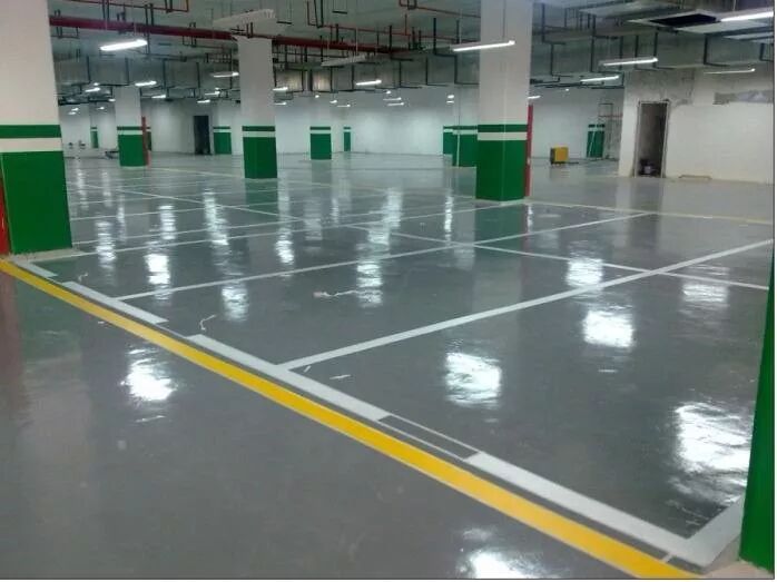

3、 环氧砂浆型地坪漆地面
做法:
基层处理→封闭底漆→中层漆腻子层施工→清理打磨→滚涂两遍面漆

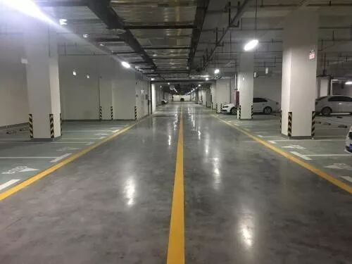

4、混凝土密封固化剂地面
做法:
基层处理→喷洒密封固化剂→打磨抛光

3、环氧砂浆型地坪漆地面
优点:整体无缝、颜色多样可自由搭配、光洁明亮、耐磨、不起尘,外观靓丽。
缺点:
(1)不能抵抗较重的地下潮气,容易起泡、脱层,遇水防滑效果差。
(2)抗划伤性能差,怕沙粒、铁屑之类硬物划伤。
(3)耐高温性能差,刹车多的主车道、弯道容易掉漆。
(4)属于有机材料,容易老化。
(5)物业后期要长期维护,费用大。
(6)容易掩盖原地面质量问题,留下质量隐患。
4、混凝土密封固化剂地面
优点:坚硬耐磨、防滑不起尘、适合潮湿的地库施工,工艺简便,永久固化,易清洁,防火等级高,后期基本不用维护,地面越用越光亮。
缺点:
(1)无覆盖功能,不能掩盖原来混凝土地面的质量和外观问题,如原混凝土地面完成质量好,则呈现效果较好。
(2)颜值低,地面以混凝土原色为主,可选的颜色不多,日久会有轻微褪色现象。

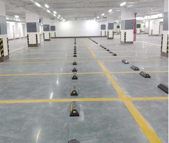

经验总结:
相对混凝土原浆地面,其它施工工艺都要增加成本,但可避免地面起尘、翻砂现象,改善观感,提高业主满意度,利于车位去化,同时可降低后期维护成本。
利润承受力较低,但综合考虑需要地面升级的项目,建议使用混凝土密封固化剂地面。
一线核心位置与定位高档项目建议以环氧砂浆型地坪漆为首选。
