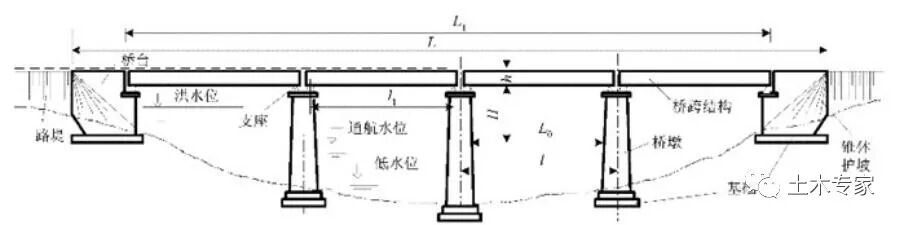

1、桥梁总跨径及分孔
桥梁的总跨径必须保证跨河桥下有足够的泄洪面积,不至于对河床造成过大的冲刷,或保证跨线桥桥下车辆、行人交通的畅通和安全。
桥梁分孔,应考虑通航要求、地质条件、结构类型、施工难易等因素,尽可能使得分孔后上下部结构总造价趋于最低。
2、桥梁标高及高度
梁式桥:桥面标高、支座底面标高、基底标高、最低水位、通航水位、设计洪水水位等标高。
拱式桥:桥面标高、拱线标高、水位等。
满足《桥梁设计规范》。

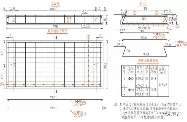

桥梁结构构件图
在桥梁总体布置图中,由于采用比例较小,桥梁的各部分构件不能详细表达出来,为了详细地表达构件的形状、大小、钢筋的布置以及构件之间的连接关系,需采用较大比例画出大样图,这种图称为结构构件图。
桥梁构件图包括构件构造图(模板图)和(钢筋)结构图两种。
桥梁构件结构图的内容与特点
1)构件构造图只画构件形状、不画内部钢筋。
2)钢筋结构图主要表示钢筋布置情况,通常又称为构件钢筋构造图。钢筋结构图一般应包括表示钢筋布置情况的投影图(立面图、平面图、断面图)、钢筋详图(即钢筋成型图)、钢筋数量表等内容。
3)为突出构件中钢筋配置情况,把混凝土假设为透明体,结构外形轮廓画成粗实线,尺寸线等用细实线表示。
4)受力钢筋画成粗实线,构造钢筋比受力钢筋在作图时要略细一些,钢筋断面用黑圆点表示。
5)钢筋直径的尺寸单位采用mm,其余尺寸单位均采用cm,图中无需注出单位。

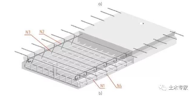

识读构件钢筋构造图的方法
识读钢筋混凝土构件钢筋构造图, 首先要概括了解它采用了哪些基本的表达方法,各剖面图、断面图的剖切位置和投影方向,然后要根据各投影中给出的轮廓线确定混凝土构件的外部形状。
再分析钢筋详图及钢筋数量表确定钢筋的种类及各种钢筋的直径、等级、数量。根据钢筋的直径和等级、形状等可以大致确定它是主筋、架立钢筋还是箍筋(主筋的直径较大、钢筋等级高,架立钢筋与主筋的分布方向一致,而箍筋的分布方向与主筋的分布方向垂直)。
图所示的1号钢筋为主筋,2号钢筋为架立钢筋,3号和4号钢筋分析箍筋沿构件长度方向的分布情况。
