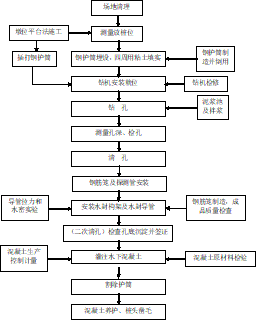

1.1 工艺流程
1.2 施工方法、检验标准及质量控制措施

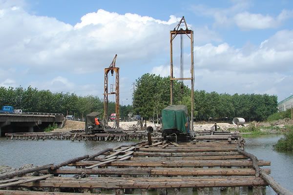

A.当钻机场地为地面,应平整场地,清除杂物,夯打密实,搭简易工作平台。
B.水上工作平台的高度应考虑施工期间可能出现的高水位,并高出其高水位的0.5~1.0m。工作平台木桩间距为1.5m(6m长,直径16cm),沿钻孔桩中心线平行布置,中心间距为1.5m,纵向用横截面为25×25cm2方木作为导木,把木桩作固定连接,然后铺设横向导木,再铺设两根纵向导木,供钻机移位。
图:钻孔灌注桩水上排架

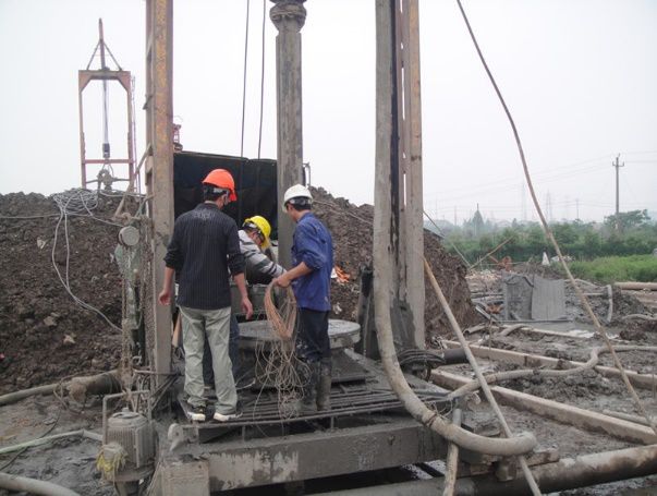

5)安装钻机
钻架应能承受钻具和其它辅助设备的重量,同时要稳定性好,具有一定的刚度,在钻进中或其它操作时,不产生移动和摇晃,它的高度应根据钻具长度和钢筋骨架节长度决定,一般为8~12m。
钻机(架)安装就位时,应详细测量,底座用枕木垫实塞紧,顶端应用缆风绳固定平稳,并在钻孔过程中经常检查,以保证转盘面水平,钻机机架垂直,来确保桩身的垂直度和孔径。
桩架就位对准桩位中心放样后,需经过监理工程师复核。

(2)钻孔
钻机钻进所需的沉淀池和供水池应设钻机排水口的同侧,与钻机的距离可根据地形决定,两池的总容积一般为钻孔完成后总排渣体积的1.2~2.0倍。
1)钻机就位。立好钻架并调整和安设好起吊系统,将钻头吊起,放进护筒内。启动卷扬机把转盘吊起,垫方木于转盘底座下面,将钻机调平并对准钻孔。然后装上转盘,要求转盘中心同钻架上的起吊滑轮在同一铅垂线上。钻杆位置偏差不得大于2cm,在钻进过程中要经常检查转盘,如有倾斜或位移,应及时纠正。
起动卷扬机,吊起方钻杆穿过转盘并联结到钻头,装好方形套夹住方钻杆,准备钻进。
2)开钻。开钻前,配制好比重为1.15~1.2的泥浆进入泥浆池及孔内。启动钻机慢速钻进。在钻孔过程中,及时检查泥浆比重,控制在1.2~1.3之间。粘度控制在16~22秒,发现不符,及时调整。若发现地形、地质与提供资料不符合,应及时与钻探和设计单位联系。
3)接长钻杆。当一钻杆钻完时,先停止转盘转动,并使循环系统延续工作至孔底沉渣基本排净(约1~3分钟),然后关闭泥浆泵接长钻杆。在接头法兰盘之间垫3~5毫米厚的橡皮圈,并拧紧螺栓,以防漏气、漏水,然后如上述工序,一切正常后继续钻进。
4)控制钻速:在硬粘土中钻进时,用一档转速,放松起吊钢丝绳自由进尺。在普通粘土、砂粘土中钻进时,可用二、三档转速,自由进尺。在砂土或含少量卵石中钻进时,宜用一、二档转速,并控制进尺,以免陷没钻头或抽吸钻渣的速度跟不上。
遇地下水丰富易坍孔的粉砂土,宜用低档慢速钻进,减少钻头对粉砂土的搅动,同时加大泥浆比重和提高水头,以加强护壁,防止塌孔。
图:测绳测量孔深

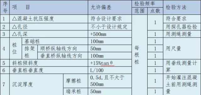

◆检验标准:
班组在作业时,按照下列标准进行质量控制;每道工序完成后,质检员按照下列要求进行检验。
表:灌注桩允许偏差表
注:
    ①表中θ为斜桩纵轴线与铅垂线间的夹角,单位:度(°)。
    ②表中L为柱的长度(mm)。③表中d为桩的直径(mm)。

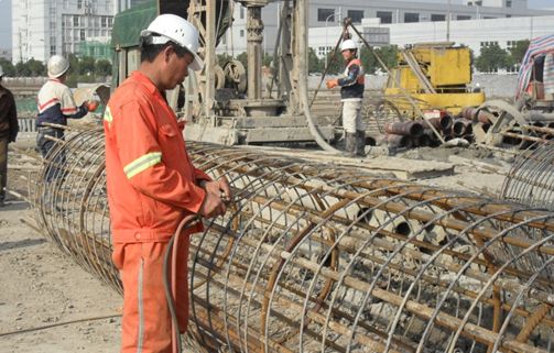

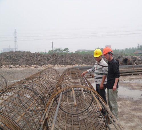

(3)钢筋笼制作
1)钢材进场应具有出厂质量证明书和试验报告单,进场后收集合格证,监理工程师制作试件送平行检测。
2)钢筋笼加工制作具体要求如下:
A.钢筋在下料前,首先应熟悉设计图纸,对各种规格的钢筋长度和数量进行核对。同时保证设计要求的钢筋根数。
B.钢筋的表面应洁净、无损伤,使用前应将表面的油渍、漆皮、鳞绣等清理干净,带有颗粒状或片状老绣的钢筋不得使用;除锈后钢筋表面有严重的麻坑、斑点,已伤蚀截面时,应降级使用或剔除。
C.钢筋笼的加强筋的间距为2m,采用单面焊,焊缝应不小于10d,,设在主筋的内侧,加强箍筋应同主筋进行焊接;螺旋筋在主筋的外侧。
D.螺旋筋在桩顶10m范围内螺距加密为10cm,其余为20cm。
E.钢筋笼主筋采用机械连接,接头采用镦粗直螺纹连接接头。受力筋的连接接头应设置在内力较小处,并应错开布置。
F.为确保钢筋保护层厚度,钢筋保护层垫块采用圆饼式滚轮砂浆垫块。每隔2m设置一组,每组4个均匀设于桩基钢筋四周。
G.每根桩在桩身钢筋内侧按桩径正三角(三根)布置声测管,声测管采用铁丝绑扎在钢筋笼上。两端用钢板封闭,以防泥浆、杂物等堵塞管道。
H.钢筋骨架在运输过程中应采取适当的措施防止其变形。
◆检验标准:
A. 钢筋笼加强筋与主筋全部点焊焊接,螺旋筋与主筋绑扎;主筋焊接长度和质量符合设计和规范要求,接头相互错开。钢筋上粘附的锈、油污、砂浆等附着物应彻底清除,以免影响其与混凝土的效果。
B.钢筋笼制作允许误差和检验方法应符合下表规定:
图:钢筋笼制作允许误差和检验方法

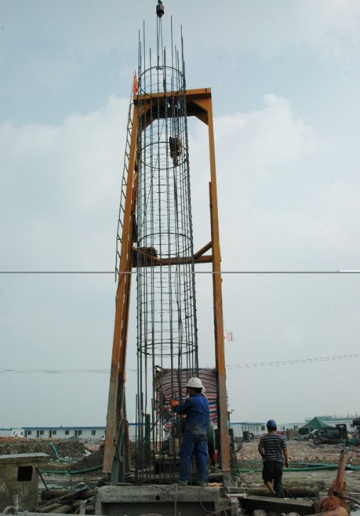

(5)装吊钢筋骨架
当泥浆比重为1.15~1.18时,再放钢筋笼。
1)钻孔桩的钢筋应按设计要求预先焊成钢筋笼骨架,分段就位,吊入钻孔。
2)钢筋笼骨架吊放前应检查孔底深度是否符合要求,孔壁有无妨碍骨架吊放和正确就位的情况。在以上情况均通过监理工程师验收合格后,方可安放钢筋骨架。
3)钢筋骨架在运输吊装过程中均不得使骨架变形。钢筋骨架可利用钻机塔架起吊,为保证骨架起吊时不变形,宜用两点吊,第一吊点,设在骨架下部、第二吊点设在骨架长度的中点到上三点之间。接着起吊直到骨架同地面垂直,停止起吊。解除第一吊点,检查骨架是否顺直,如有弯曲应整直。
当骨架进入孔口后,应将其扶正并下降,严禁摆动碰撞孔壁。当骨架下降到第二吊点附近的加劲箍接近孔口时,可用木棍或钢钎(视骨架轻重而定)等穿过加劲箍的下方,将骨架临时支承于孔口,将吊钩移至骨架上端,取出临时支承,继续下降到骨架后一个加劲箍处,按上述办法暂时支承。此时可吊来第二节骨架,使上下两节骨架位于同一竖直线上,进行焊接。最后一个接头焊好后,全部接头就可下沉入水。接头完成,稍提骨架,抽去临时支托,将骨架慢慢下降,如此循环,使骨架降至设计标高为止。最后用四根铅丝将骨架绑牢在钻架底盘或临时设于孔口的井字架上,即可松开骨架的吊点。
图:监理检查钢筋笼制作质量
◆检验标准:
测量钢筋骨架的标高是否与设计标高相符,偏差不得大于±5cm。

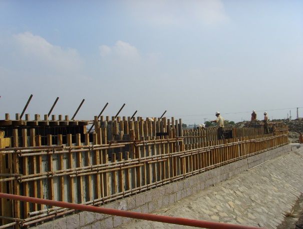

二、承台、桥台精细化施工
2.1 工艺流程
2.2 施工方法、检验标准及质量控制措施
(1)基坑开挖
桩身砼达到一定的强度后进行基坑开挖。在基坑开挖线以外5m处设置纵横向截水沟将地表水排入天然水沟。基坑排水采取在基坑四周设排水沟及集水坑,并由专人负责排除基坑积水,严禁积水浸泡基坑。
采用挖掘机放坡开挖,坑底预留30cm人工清底。并根据地质情况,设置木桩或钢管桩等临时支护措施,防止边坡坍塌。

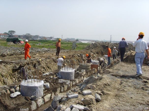

(2)凿除桩头、桩基检测
破桩头前,应在桩体侧面用红油漆标注高程线,以防桩头被多凿,造成桩顶伸入承台内高度不够。破除桩头时应用采用空压机结合人工凿除,上部采用空压机凿除,下部留有10~20cm由人工进行凿除。凿除过程中保证不扰动设计桩顶以下的桩身砼。严禁用挖掘机或铲车将桩头强行拉断,以免破坏主筋。将伸入承台的桩身钢筋清理整修成设计形状,复测桩顶高程,进行桩基检测。
桩头凿完后应报与监理验收,并经超声波等各种检测合格后方可浇筑砼垫层。

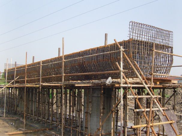

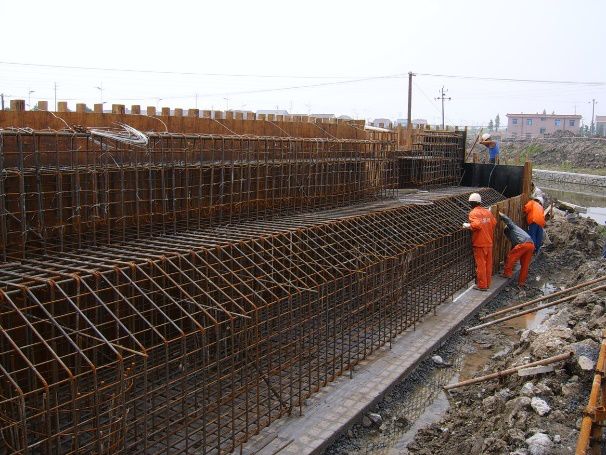

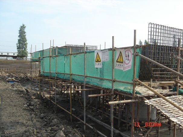

(3)钢筋绑扎
承台基坑开挖至设计基底高程经检验合格后,立即浇筑基础垫层砼。钢筋绑扎应在垫层砼达到设计强度75%后进行。在垫层面上弹出钢筋的外围轮廓线,并用油漆标出每根钢筋的平面位置。承台钢筋集中加工,现场进行绑扎,底层承台钢筋网片与桩身钢筋焊接牢固;搭设钢管架绑扎、定好上层承台钢筋和预埋于承台内的墩身钢筋。
图:桥台钢筋施工
图:桥台模板施工

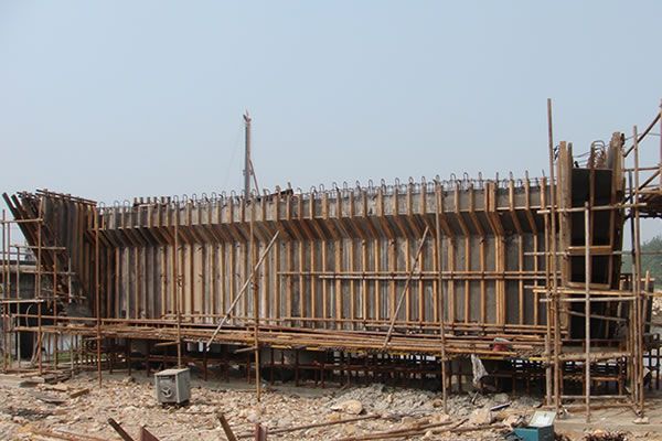

(4)模板安装
承台模板宜采用大块钢模,吊机配合安装。也可采用组合钢模板,胶合板支立。模板立设在钢筋骨架绑扎完毕后进行。采用绷线法调直,吊垂球法控制其垂直度。加固通过型钢、方木、拉杆与基坑四周坑壁挤密、撑实,确保模板稳定牢固、尺寸准确。墩身预埋钢筋的绑扎在模型立设完毕后进行,根据模型上口尺寸控制其准确性,采用与承台钢筋焊接,形成一个整体骨架以防移位
(5)灌注砼
混凝土采用商品混凝土,罐车运输,泵送混凝土施工,插入式振捣器振捣。
混凝土的浇筑环境温度昼夜平均不低于5℃或最低温度不低于-3℃,局部温度也不高于+40℃,否则采用经监理工程师批准的相应防寒或降温措施。在下层混凝土初凝或能重塑前浇筑完上层混凝土,混凝土下落高差大于2.0m时,设串筒或溜槽。
混凝土分层浇筑,分层厚度控制在30~45cm。振捣采用插入式振动器,振捣时严禁碰撞钢筋和模型。振动器的振动深度一般不超过棒长度2/3~3/4倍,振动时要快插慢拔,不断上下移动振动棒,以便捣实均匀,减少混凝土表面气泡。振动棒插入下层混凝土中5~10cm,移动间距不超过40cm,与侧模保持5~10cm距离,对每一个振动部位,振动到该部位混凝土密实为止,即混凝土不再冒出气泡,表面出现平坦泛浆。

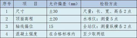

◆检验标准:
承台施工允许误差,除设计有特殊规定外,符合下表的规定。
表:承台的允许偏差和检验方法
(6)基坑回填
砼达到设计强度后进行基坑回填,湿陷性地段桥墩承台采用3∶7灰土回填,如图下图所示,基坑四周同步进行;回填土分层回填,每层厚度10~20cm,用打夯机夯实。
(7)养生
在混凝土浇筑完成并且初凝后,予以洒水养护保证混凝土表面经常处于湿润状态为准,养生期应符合规范要求。在混凝土表面盖上保持湿润的塑料薄膜等能延续保持湿润的材料,养护用水及材料不能使混凝土产生不良外观质量影响。

(1)桩头过短:桩头不满足深入承台10厘米要求
预防措施:保留桩头30厘米左右,进行第二遍桩头凿除。
(2)桩头钢筋被混凝土污染及钢筋弯曲:
处理措施:桩头凿除时避免碰撞钢筋,弯曲钢筋采用钢筋卡子调直;被混凝土污染的钢筋采用钢丝刷子清理干净。
(3)垫层混凝土宽度及强度不够:
预防措施:垫层混凝土宽出承台50厘米,如基坑底为流塑状土质时,可在下抛些片石、压碎过的试块或凿除桩头后的混凝土进行挤淤,然后采用标号高的混凝土浇注垫层。
(4)桩头处钢筋无保护层:预防措施:桩头凿除时,采用第一条方案,进行第二遍凿除至接近设计标高时,由下往上凿除,或采用簪子人工凿除。
(5)桩头混凝土存在松散状且表面不清洁:
预防措施:桩头凿完后采用人工找平,同时采用清水冲洗桩头。

(1)模板控制措施
承台础模板采用组合定型钢模板,单块模板的面积不得小于1平方米。具体拼装尺寸随承台或扩大基础侧面尺寸而定,模板有变形的不得使用,模板后背方木或钢管,要有良好的强度、刚度和稳定性。涂刷优质的模板油。
接缝有错台的地方须进行打磨处理。除锈时必须用砂浆抹面、磨光机打磨的方式对模板进行除锈。

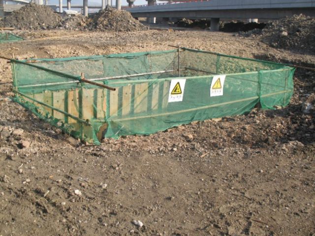

(3)基坑围护、排水
1)确保基坑排水工作顺畅,不得使坑底受到雨水浸泡;
2)基坑排水应采取措施,保护环境不受污染;
3)开挖深度超过1.5m,应设人员上下坡道或爬梯,以免发生坠落,必须在边沿设两道1.2m~1.5m高护身栏杆,防止发生坠落事故。危险处,夜间应设红色标志灯。

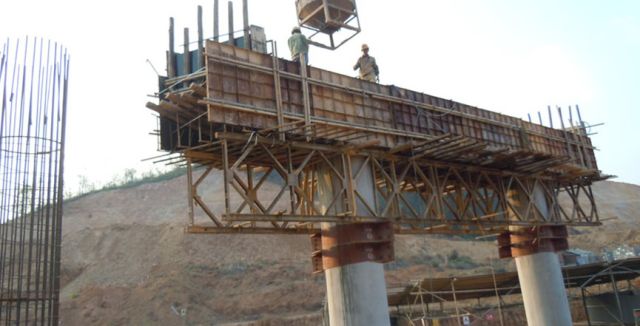

为确保立柱外观光洁、平整、顺直,立柱的模板宜采用定型组合钢模板。模板的规格、数量根据墩身的尺寸、进度要求及周转次数,来确定配制相应数量整体式柱模。
1)模板制作
模板的制作关键是控制钢模板的刚度、顺直度及垂直度。钢模板由专业钢构件厂制作,在制作时,派专人监督质量,保证模板的材质及拼缝密实。
2)模板安装
模板的安装采取整体吊装,吊装时专人指挥。
上部固定及垂直度控制,采用钢丝绳在四个方向(每个方向之间尽可能各成90°)各拉一道缆风绳,用0.5t手拉葫芦拉紧,结合经纬仪调整垂直度(两台经纬仪90°交叉)缆风与地面夹角为45~60°。且四道缆风绳的受力尽可能保持均衡。
3)施工注意点
模板顺直度确保一致,拼装严密,底部确保密封,以防漏浆,造成底部出现蜂窝现象;
模板安装前,桩顶面墩身插筋范围内凿毛,并冲洗干净;并提早一天涂好优质无色脱模剂;
四道缆风绳的拉力尽可能保持均衡;

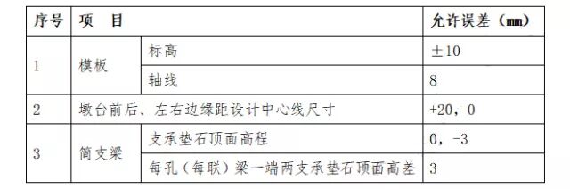

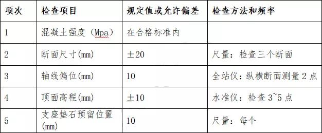

◆检验标准:
表:墩台施工允许误差表

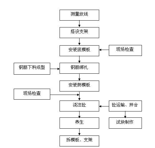

4.1 工艺流程
4.2 施工方法、检验标准及质量控制措施

(5)盖梁钢筋
盖梁配筋密,钢筋直径大,种类多,定型箍多,制作、安装有一定难度。
1)钢筋均现场制作,成型,并严格按设计施工图放实样制作、成型,并编号。
2)主钢筋的连接均采用焊接成型,不允许绑扎连接。
3)钢筋在底模上焊接,必须做好保护底模板的措施,严禁烧伤、损坏模板。
4)合理均匀设置保护层垫块,严禁产生露筋现象。
图:盖梁钢筋及支架

表:盖梁实测项目表

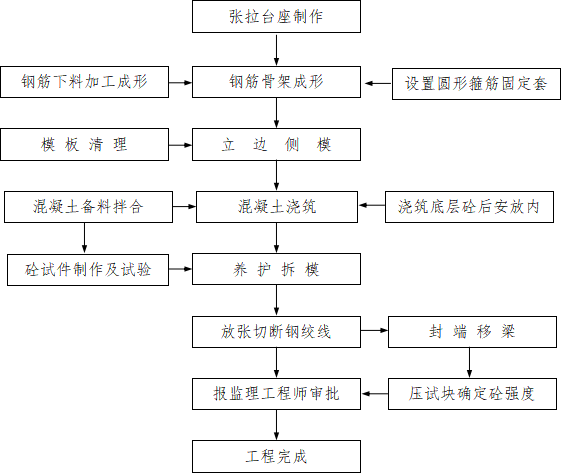

五、预制梁板精细化施工
5.1 工艺流程
5.2 施工方法、检验标准及质量控制措施

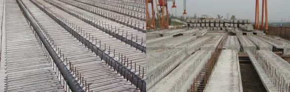

(1)色差控制措施
1)原材料进场必须进行检测,水泥要求必须采用指定厂家水泥,严禁采用小厂水泥、杂牌水泥,同一座桥梁板应采用同一厂家同一批次的水泥。
2)原材料应有足够的存量,保证同一结构物混凝土颜色基本一致。
(2)梁板预拱度控制
1)选用精度高的张拉设备并按期校验,对张拉应力实行应力应变双控指标,随时监控张拉设备的状态,发现工作异常极时校验张拉设备。
2)做到专人专机,提高操作人员的熟练程度。
3)严格按照设计安置失效管,检查失效管长度、位置无误后,对失效管两端密封,以防止灰浆灌入管内,保证达到失效效果。
4)施工中对混凝土质量加强控制,有条件的情况下尽量采用集中拌合,浇筑中加强振捣达到密实,养护采用覆盖喷洒,以减少空心板的收缩变形。
5)严格控制放张时间,不同批次的空心板放张强度尽量控制在同一范围,这样有利于桥梁整体线形的美观。
6)使用外加剂时,尽量采用早强减水剂,提高砼的早期强度并能改善砼的和易性,提高砼的浇筑质量。
(3)梁板设计预留外露钢筋的控制
1)预埋件加工严格按设计下料,确保各部位的长度,尤其是预埋部分的长度符合设计要求。
2)预埋件应与梁板主体钢筋同时安装,严禁插筋方式处理,必须与其他钢筋焊接牢固。

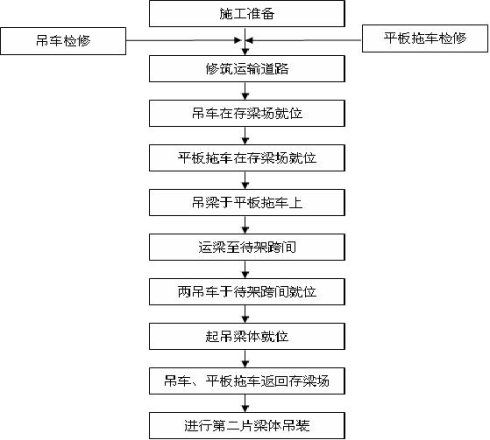

六、梁板吊装精细化施工
6.1 工艺流程
6.2 施工方法、检验标准及质量控制措施

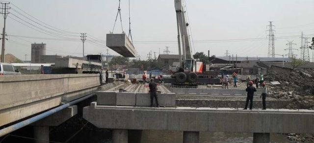

由地质资料、施工现场踏勘情况以及施工工期要求考虑,预制板梁的吊装架设采用吊车吊装架设。
(1)板梁运输
使用平板拖车或炮车运输大型板梁构件时,车长应能满足支承点、间距要求。构件装车时须摆放平整,使车辆受重均匀对称。构件支点下及相邻两构件间,须垫上麻袋或草帘,防止构件相互碰撞,以免损坏车辆和构件。板梁运至现场吊装点安装,随运输随安装,一般吊装现场不得临时存放梁板。
(2)吊装机械选择
根据板梁跨径,计算板梁重量,选择合适的两台吊车。
(3)队伍选择
由具有吊装资质的专业公司负责吊装。
(4)吊装方法
吊车吊装预应力空心板梁前先要对吊车进行安全装置检测,检测应由专门机构来进行,检测合格后方可投入使用,吊装前应对吊车的受力进行验算,并编制专项施工方案报公司和监理工程师审批。吊车吊装前应对钢丝绳、动滑轮和行走装置检查,并进行试吊装,试吊装荷重为待吊装重量的1.2倍。
施工流程:
吊具、运输就位 —→ 起吊(试吊)—→ 梁板吊装就位 —→ 梁板安装就位。

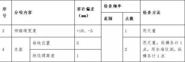

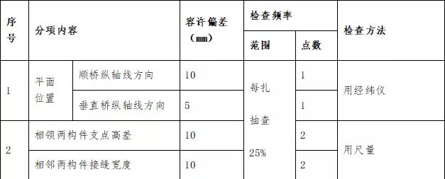

◆检验标准:
表:梁板安装容许偏差见表

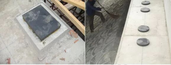

(1)支座位置控制
对临时支座、永久支座的质量、安装情况进行逐一验收。
要求梁体底面和墩台上的支承垫石顶面具有较高的平整度,应尽可能地保证梁底与垫石顶面平行、平整,使其与橡胶支座上下面全部密贴。一般要求支承垫石顶面相对水平误差不大于1mm,相邻两墩台上支承垫石顶面相对水平误差不大于3mm。当墩、台两端标高不同,顺桥向有纵坡时,支座标高应按设计规定执行。梁板安放时,必须仔细,使梁板就位准确与支座密贴。

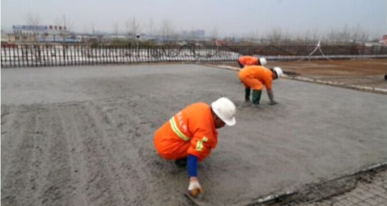

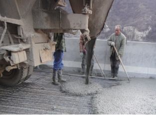

(1)桥面混凝土铺装层
1)根据设计要求,桥面铺装层为钢筋混凝土。钢筋网片的铺设要保证其搭接长度,一般不小于30cm,且要确保其保护层厚度。因砼铺装层平整度的好坏直接影响到沥青砼铺装的平整度质量。所以要求砼铺装层施工,完成后的平整度误差控制在3mm以内。
2)纤维混凝土采用商品砼,混凝土浇筑选用汽车泵送。
3)浇筑前先清除水泥浆、杂物等,并高压水冲洗桥面。
4)根据设计要求全幅分块施工。在铺装钢筋上焊接4×4角铁作铺装砼标高控制线。
5)浇砼前用水湿润桥面。
6)商品砼泵送,平板振动器振捣,铝合金直尺刮平,木抹初平。
7)待定浆后用磨光机磨平,铁板光跟进,光面二度。
8)再用专门制作的拉毛工具拉毛,嵌入深度为3mm。
9)加盖养护布浇水养护。
10)如铺装层平整度达不到3mm标准,返工重做。

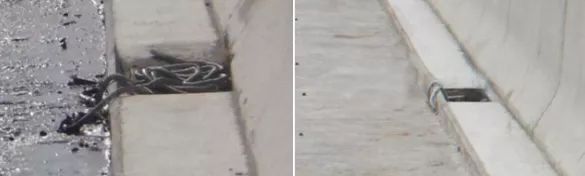

图:伸缩缝预留筋间距、数量过大
图:理较好的伸缩缝位置预留
